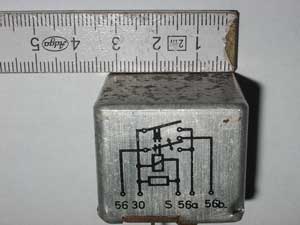

ich verwende zur Zeit einen unbelegten Taster X meines KFZ um mit diesem
meinen Verstärker ein und auszuschalten.
Der Taster sendet ein kurzes Massesignal an ein 12V Stromstossrelais
welches den Verstärker per Plus ein- und ausschaltet.
Nun habe ich einen weiteren unbelegten Taster Y in meinem KFZ den ich
ebenfalls verwenden will um einen anderen Verbraucher entweder per Plus-
oder Minussignal ein und auszuschalten.
Jedoch sendet diese Taste Y statt einem kurzem Massesignal ein kurzes
Plussignal. Ich habe mir nun ein zweites Stromstossrelais vom gleichem
Typ gekauft, dieses benötigt jedoch ein kurzes Massesignal und
funktioniert dementsprechend nicht mit Taste Y.
Falls dieses Stromstossrelais ungepolt wäre könnte ich die Anschlüsse ja
verkehrt herum anschließen und den Verbraucher per Masse Ein- und
Ausschalten.
Wie finde ich nun heraus ob das Stromstossrelais ungepolt ist ohne
dieses zu zerstören?
Welche Möglichkeiten habe ich außerdem noch das positive Signal des
Tasters in ein negatives umzuwandeln falls das Stromstossrelais gepolt
ist?
Über eure Hilfe würde ich mich sehr freuen.
Hier der Schaltplan des Stromstoßrelais, an S kommt der Taster, an 30
und 56 ein positives Signal und der Strom liegt dann entweder an 56a
oder 56b an. Es handelt sich um ein VW Stromstossrelais mit der
Teilenummer 411941583B.

Obiges Relais ist ein ganz normales elektromagnetisches Relais.
Wenn Du dort an die Klemmen 30 und 56 ein kurzes 12V-Signal
anlegst, schaltet es. Dabei ist es völlig egal, wie herum
der Strom fliesst. Allerdings musst Du die zusätzlichen
Querverbindungen zu den Kontakten beachten. Wenn die Dich
stören, kannst Du ja das Relais öffnen und es innen anders
verdrahten. Beachten muß man noch, das das 12V-Signal nur
kurz anliegen darf. Bei Dauerbetrieb brennt die Spule durch.

Hallo Harald,
danke für deine Antwort. Du meinst sicherlich das ich an den Kontakt 30
und 56 Masse anschließen und an Kontakt S den Taster Y anschließen kann
der ein kurzes Plussignal gibt? Dann müsste theoretisch Masse zwischen
den Ausgängen 56a und 56b hin und hergeschaltet werden.
Wie gesagt, momentan habe ich ein baugleiches Relais bei einem Taster X
verbaut der aber ein Minussignal sendet und dort habe ich Kontakt 30 und
56 an Plus anschließen müssen damit dann Plus zwischen 56a und 56b
geschaltet wird. Wenn man den Kontakt 56 nicht anschließt so wird nicht
geschaltet sondern es kommen nur kurz positive Spannung aus 56a bzw.
56b.
Was meinst du übrigens mit "Querverbindungen zu den Kontakten"? Muss ich
diese dann umbauen wenn ich will dass das Relais bei einem einkommenden
Plussignal anstatt einem Minussignal schaltet?
Entschuldige die Fragerei jedoch ist dieses Relais selten und recht
teuer (20,00 EUR), sonst hätte ich das auf gut Glück einfach mal
ausprobiert...

Entschuldigung, ich habe mich beim Ablesen der Kontakte vertan.
Die 12V müssen an 30 und S angelegt werden. Im KFZ-Bereich ist
es üblich an Klemme 30 Plus anzuschliessen. Zum Schalten müsste
"S" also an Minus gelegt werden. Man muss diese im KFZ üblichen
Klemmenbezeichnungen bei eigenen Schaltungen aber nicht so
übernehmen. Wie gesagt, dem Relais ist es egal. Es zieht genauso
an wenn an Klemme 30 Minus und an "S" Plus liegt.
Nun, Spule und Kontakte haben gemeinsame Aussenanschlüsse. Das
ist sonst bei Relais nicht üblich.
> 56b.
Deine Beschreibung erscheint mir etwas wirr. Wie bereits gesagt,
die Schaltspannung muss an den Kontakten "30" und "S" liegen.
