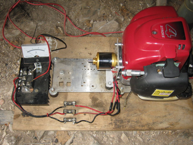

Hallo ihr lieben,
gestern habe ich spaaseshalber mal versucht den Wirkungsgrad meines
Stromgenerators zu ermitteln. Die Ergebnisse scheinen mir aber so
abenteurlich das ich mir nicht sicher bin, ob ich richtig rechne.
Vielleicht kann das mal jemand überprüfen.
Gegeben ist:
1. Stromgenerator mit Verbrennungsmotor 35ccm 4Takt /3 Ph. brushless
Gen.
-- output DC via B6 Gleichrichter mit 14,3V @ 12,5 A = 180 Watt
-- Laufzeit 1 Std.
-- Verbrauch E10 Bezin 0,26 Liter = 0,195 kg innerhalb dieser Stunde
2. Energiegehalt Benzin ca. 43Megajoule je Kg
3. 1 Joule = 1Watt / Sekunde
Nun rechne ich also:
180W x 60 x 60 = 648 kJoule
Energiegehalt des Benzins = 8,3 MJoule in den 0,195kg
Da kommt jetzt mein Zweifel auf:
das würde ja bedeuten, dass von den 8,3 Megajoule ca. 7,6 MJoule
ungenutzt verschwinden.
Nun ist es aber so, das mein Generator im Vergleich zu anderen durchaus
sparsam ist. Es ist also kein Designfehler.
Schlussfolgerung:
entweder sind Verbrennungsmotoren wahre Energieverschwender oder meine
rechnung ist falsch.
Vielleicht kann jemand helfen bzw. meine Betrachtungsweise überprüfen.
Dank im vorraus
Klaus de lisson

dazu kommt noch der Wirkungsgrad vom Generator,
Gleichrichtung, Laderegler usw. ca: 0.8 oder schlechter?
dass es bei dir schlechter ist liegt wahrscheinlich
an einer Fehlanpassung da vielleicht der Motor
nicht im optimalen Betriebspunkt läuft.
Gast #3147933
Anders gerechnet, Wirkungsgrad eines Zweitaktmotor 15 – 20 % .
Die eines Asyncrongenerators ist 90%, also 0.17*0.9 = 15.3%
Angenommen 30% gehen für den 12V Spule drauf sowie für Schlüpfsteuerung
des AVR, warscheinlich aber mehr, macht als Schätzungsweise 10%.
Komischerweise passt das ungefähr zu deinem Wert.

Er hat eine 13.8V Lichtmaschine mit Gleichrichter und keinen 230V
Synchrongenerator. Die Kupferverluste und Gleichrichterverluste sind da
nicht zu vernachlässigen.
Die üblichen Wirkungsgrade sind da 7KW mechanisch (einschließlich
Keilriemen) zu 1KW elektrisch output. Also rund 14%. Teure
Lichtmaschinen mit Wasserkühlung sind etwas besser.

#3148156
Deine Rechnung ist vollkommen richtig. Der Wirkungsgrad deines
Stromgenerators beträgt rund 8%.
Der Wirkungsgrad von Stromgeneratoren hängt auch von der Drehzahl und
der Last ab. Bist du da schon im optimalen Bereich?

Naja, zurück zum Klaus in der Einöde. Selbstgebastelt oder gekauft? Wir
lieben doch Bilder!
OP #3149962
> lieben doch Bilder!
Also .. auf speziellen Wunsch des geschätzten Wassertierchens ein Foto
vom Gerät.
Ich meine fast, das dieses Konstruct hier schon mehrfach vorgestellt
wurde.
Zur Grundidee zum Project empfehle ich die Webseite von Jochen Zaiser
bei Torcman.
http://www.torcman.de/faszination/praxis/jochen/honda-gx35_430-30.htm
Im Winter benötige das Gerät relativ häufig, so dass ich in dieser Zeit
nicht daran basteln mag. Nun ist das Wetter wieder besser und die
Spielerei/Testerei geht halt weiter.
Gruss Klaus de Lisson

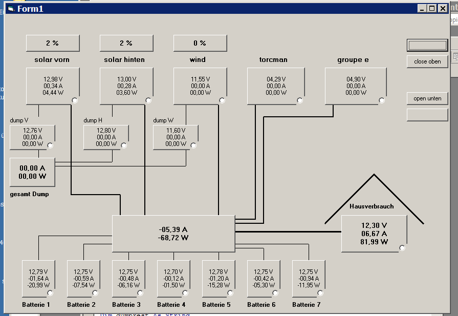

Das wird bestimmt interessant für uns. Neulich habe ich das ganze Haus
mit INA219 Devices verwanzt. Ein kleines VB6 Programm auf dem Pc zeigt
mir nun den jeweiligen Energieeintrag der Quellen und den aktuellen
Verbrauch.
Sowas macht richtig Spass und erleichtert tatsächlich das Auffinden von
Fehlern die sich im Laufe der Jahre in die Anlage einschleichen können.
Im Endeffekt habe ich nun durch 10 Jahre Lehrzeit auch einen Status
finden können, das billigste Autobatterien eine Überlebenszeit von 3 bis
4 Jahren haben.

Bezüglich Generator:
wie du im Anhang "INA219 " sehen kannst ist mein Stromverbrauch mit 2
Laptops , einer Sat Anlage , und der Ledbeleuchtung im Schnitte bei 80
watt.
Daher habe ich den Generator nun auf etwa 200 watt ausgelegt. Eserzeugt
mir also etwas mehr Strom als im Worst-case hier verbrauch wird.
