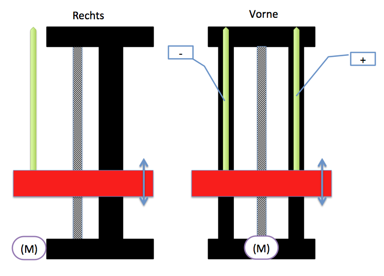

von Muecke -. (muecke82)
amateur schrieb:
> @Muecke
> Dann dürfte wohl mein Vorschlag von 21:32, nur mit zwei Nadeln, eine
> Möglichkeit sein.
> Zwei Nadeln, isoliert und bündig in einer Platte. Platte aufsetzen (=
> 0mm). Synchron, eventuell mit einem Schneckengetriebe, in die Oberfläche
> drücken und den Widerstand zwischen diesen Messen. In diesem Falle
> dürfte Dir der Isolationswiderstand sogar helfen. Sinkt der Widerstand,
> so hat auch die zweite Nadel Metall gerochen. Tiefe messen. Eventuell
> hilft auch eine kräftige Messspannung.
> Wie genau dieser Ansatz ist kann ich dir nicht sagen. Das Hauptproblem
> wird wohl sein: Dringen zwei gleich vorgeschobene Nadeln auch
> gleichmäßig in die Unterlage ein. Gummi soll ja angeblich elastisch und
> recht stumpf sein.
ich stelle mir das gerade bildlich vor.
an einem Kasten komplett aus Kunsthof (oder so was) befinden sich 2
Löcher (a. 1,2 mm Durchmesser) an der Oberseite mit einen Abstand von 5
mm  darunter befinden sich die Nadeln die beide an einer Platte
befestigt sind bei die eine Nadel ist an den Plus Pol angeschlossenen
und die andere an den Minus Pol einer Stromquelle, die Platte an der die
Nadeln angebracht sind wird an jeder Seite über eine Führungsnut am
Kasten geführt, durch einen kleinen Motor der mit einer schenken
Getriebe (größere kraft Erzeugung) drückt dann die Platte an der die
Nadeln befestigt sind heraus sobald der Strom Fließt stoppt der Motor
und fährt wider zurück, durch einen Decoder am Motor kann ich dann die
Wegstrecke ausrechnen.
die Idee ist genial, danke. wenn ich mir das so Bildlich vorstelle ist
das genial. :-) Danke.
wenn würde ich die Wegstrecke über einen Encoder messen glaube das das
die beste und sicherste Entblößung ist. und nicht mit einem Decoder wie
in meinem Beitrag ;-).
über die Schenke wird eine Spindel angetrieben die sich wiederum in
einer Linearisierung befindet. die Linearisierung ist in einem Kasten
eingesetzt.
auf dem Schlitten der Linearführung befinden sich die Nadeln :-)
ich schaue mal ob ich eine Zeichnung hin bekomme, bitte nicht zu viel
erwarten, von der Zeichnung.
so stelle ich mir das mit einer Linearführung vor.
ich hoffe da sich ich das richtige Datenformat gewählt habe.
was haltet Ihr von der idee? so wie sie nun ausschaut?
von amateur (Gast)

von amateur (Gast)
Habe Deine Zeichnung eben erst gesehen.
Die Nadeln sind dünn und deshalb empfindlich was das Verbiegen betrifft.
Deshalb am besten DURCH die Aufsetzplatte führen. Du kannst ja ein paar
große Löcher an der Durchgangsstelle bohren einen Kunststoffstopfen
einpressen der seinerseits eine nadeldicke Bohrung hat.
Alternativ eine Kunststoffschraube (Nylon ist sehr verbreitet) genau an
der Stelle der Nadel einschrauben und mit der passenden Führungsbohrung
versehen.
Natürlich danach: Kopf ab, so dass nur noch das Gewindestück im
Durchgang verbleibt.
Die meisten Kunststoffe vertragen sich mit Metall und führen (gleiten)
gut.
so dachte ich mir das nur das ich auf der Zeichnung den Kasten drumherum
weggelassen habe.
von amateur (Gast)
Immer noch kein Schluss:
Was mich bei Deiner Konstruktion noch stört ist:
Bei einer Führung sollten möglichst keine Kipp- oder Verkantungskräfte
auftreten.
Ich würde deshalb alles in einer Linie anordnen. Also:
(B)asis, (F)ührung, (N)adel, (S)pindel, (-)Mittellinie
BBBBBBBBBBBBBBBBBBBBBBBBBBBBBB
BFFFFF                  FFFFFB
BFFFFF       SSS        FFFFFB
BFFFFF---N---SSS ---N---FFFFFB
BFFFFF       SSS        FFFFFB
BFFFFF                  FFFFFB
So treten keine asymmetrischen Kräfte auf.

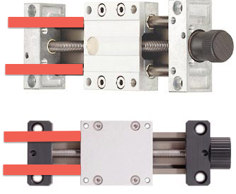

ich dachte dein Schicht zum Matratzenhorchdienst hat schon begonnen.
ich bin auch noch die Tage hier, das Problem muss nicht heute Nacht
gelöst werden.
ich dachte da an so was:
http://www.igus.de/WPCK/default.aspx?pagenr=2363&CL=DE-de
die Nadeln parallel zu den Führungen?
habe versucht es in das Bild einzulassen.
natürlich anstatt den Drehknopf einen Motor ;-)
