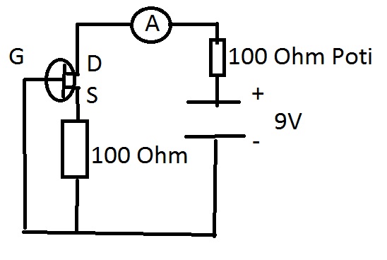

ich bin neu im Thema Elektronik und kämpfe mich gerade durch das
"Elektronik - Gar nicht schwer" Buch. Bin gerade im Kapitel FET
Schaltungen und kriege leider die Konstantstromquelle nicht hin.
Ich habe mal ein Bild von meiner Schaltung hochgeladen, ich habs
eigentlich genau so wie im Buch gemacht. Wenn ich am Poti dreh sollte
sich ja eigentlich der Strom nicht ändern, tut er aber bis es irgendwann
knallt und raucht und sich der FET (BF245C) verabschiedet.
Ich hab jetzt schon zwei FETs verheizt und weiß nicht was ich falsch
mache.
Was mir auch noch aufgefallen ist: die Spannung zwischen D und S steigt,
wenn ich am Poti drehe. Und zwischen G und S habe ich überhaupt keine
Spannung. Das sollte doch beides so nicht sein oder?
Danke schonmal!

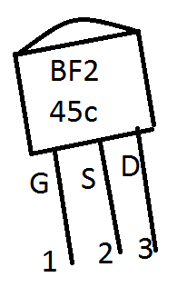

Also ich hab meinen FET mal skizziert und die Anschlüsse benannt. Stimmt
das so?
Also wenn ich ihn mit der geraden Seite zu mir und mit den Füßen nach
unten halte müsste ich doch G-S-D haben oder?
Wenn ich mit dem Multimeter die Widerstände zwischen den Anschlüssen
messe bekomme ich zwischen 1 und 2 120Ohm, die anderen leiten gar nicht.
Müsste die leitende Verbindung nicht zwischen D und S sein?
