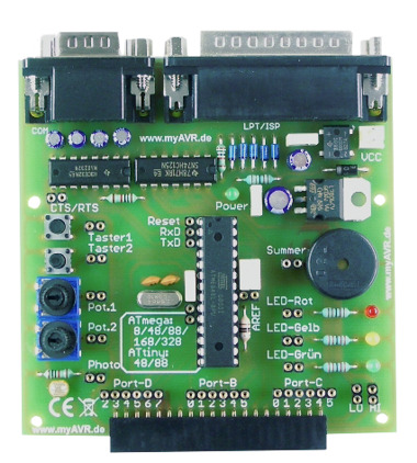

Hallo, ich habe ein "MyAvr Lpt"¹ Testboard, dort sind 2 Printtaster²
verbaut.
Diese sind schon von Anfang an negativ aufgefallen wegen schlechten
Kontakt und sehr langer Prellzeit.
Jetzt nach ein langem nicht gebrauchen sind die Tastern exterm schlecht
und man kann nur noch Kontakt bekommen wenn der "Stempel" seitlich fest
eingedrückt wird.
Da dies sehr hinderlich beim Testen von neuen Programmen ist wollte ich
das Problem angehen in dem ich die Taster mit Isopropanol geflutet habe.
Dies hat anfangs (die ersten Minuten) super funktioniert, so gut hat der
Tastern noch nie funktioniert.
Nur leider ist der Effekt nicht von dauer gewesen und sobalt der
Isopropano verdunstet ist geht das spiel wieder los mit fast keinen
Kontakt.
Bevor ich die Taster auslöte und ersetzte wollte ich mal fragen ob es da
andere Möglichkeiten gibt sie nochmal zum "funktionieren" zu bringen?
> eingedrückt wird.
Im Prinzip ist da ein winziger Knackfrosch (bitte nicht verwechseln mit
Knusperfrosch :) drinnen. Die Kontaktfläche mancher Knackfrösche ist
leider nicht so ausgeführt wie es sollte (vergoldet) sondern billigst.
Da hab ich auch schon versilbert gesehen!. Das kann auf Dauer zu
schlechtem Kontaktverhalten führen (wie beschrieben). Gibt's nur eines:
Austauschen - entweder gegen den gleichen Typen (denke RS hat die) oder
gegen einen anderen Taster Deiner Wahl

Die bei Reichelt angebotenen Kurzubtaster¹ haben alle das gleiche
Kontaktmaterial laut Datenblatt²:
Shorting Contact: Phosphor bronze or stainless steel with silver
plating.
>Silber ist zumindest bei schwefelfreier Atmosphäre genausogut wie Gold.
Ist nicht Schwefelsäure in Zigaretten, wenn ja dann wird es auch einem
neuen Taster ohne Gold bald nicht anders ergehen...
>Ich würde mal nen Pullup (1 .. 4,7k) zuschalten. Manche Tasten brauchen
>einen Mindeststrom, um feinste Oxydschichten zu beseitigen.
Gute Idee, laut Datenblatt soll ja der Taster "100 milliohms max. @ 5
VDC, 10 mA" haben.
Na da bin ich mal gespannt ob das auch eingehalten wird. :)

So, ich hab mal 10mA (470 Ohm bei 5 Volt) angelgt.
Leider tut sich da auch nichts und der Übergangswiderstand pendelt im
bereich 200-3k Ohm bis unendlich wenn der Taster gedrückt ist.
Wenn ich die Dinger bei gelegenheit austausche werde ich mal 100-1000mA
durchjagen, vielleicht verglüht ja dann die Oxydschicht und sie werden
wieder benutzbar. :D
