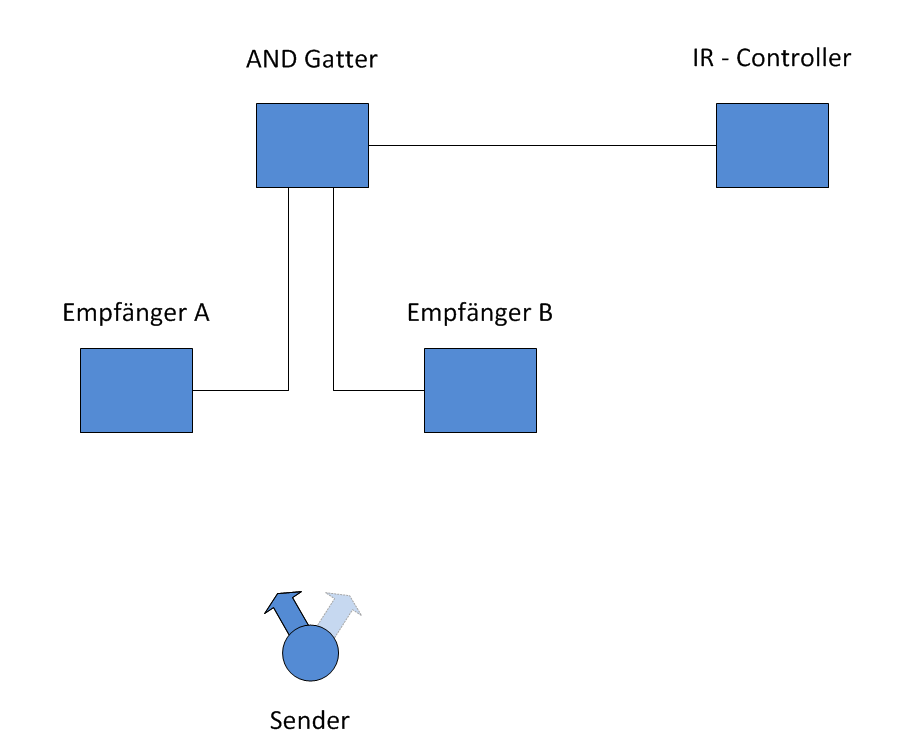

ich habe eine Frage zur Signalaufbereitung. Zuerst einmal etwas zum
Aufbau.
Ich habe einen TFDU8108 Transceiver, der als Sender fungiert. Dieser
überträgt Daten mit einer Baudrate von 16 MBits/s. Als Empfänger
fungieren mehrere Transceiver gleichen Typs (im Aufbau sind nur 2
dargestellt).
Das IR-Protokoll wird durch einen IR-Protokollcontroller erstellt und
die Nutzdaten darin verpackt. Normalerweise wird ein Transceiver an
einen IR-Protokollcontroller angeschlossen. Dieser IR-Controller ist
über einen Parallelbus mit einem AT32UC3A3256 verbunden.

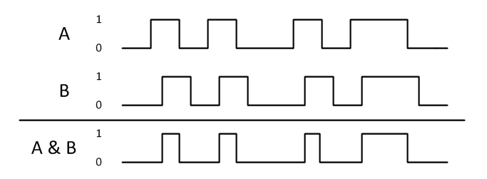

Empfangstransceiver verwenden. Im Anhang "erwartet.png" ist das
dargestellt, was ich durch eine Verknüpfung der RX-Leitungen mit einem
AND-Gatter erwartet habe. Zur Info: Empfängt ein Transceiver kein
Signal, zieht dieser das Signal auf High-Pegel.

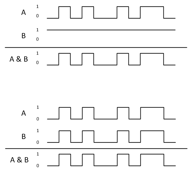

Doch leider ist es nicht so wie erwartet. In "unerwartet.png" ist das
dargestellt, wie es tatsächlich abläuft. Ist der Sender beispielsweise
auf Empfänger A ausgerichtet, empfangen beide Transceiver das gleiche
Signal, jedoch phasenverschoben. Das Signal von B eilt dem von A etwas
nach. Ist der Sender so ausgerichtet, dass dieser zwischen A und B
zeigt, so sind beide Signale in Phase und ist er auf B ausgerichtet, so
eilt A nach.
Dieses Verhalten kommt höchstwahrscheinlich von der Abstrahlintensität
der Sendediode. Diese beträgt bei einem Winkel von 24° nur noch 50%.
Aber diesen Parameter kann ich leider nicht beeinflussen.

Christian Berger schrieb:
> Die beste Lösung wäre wohl
> die ersten Schritte des IR-Dekoders getrennt für beide Empfänger zu
> machen.
Hallo Christian,
wie meinst Du das genau? Auf die Firmware im IR-Protokollcontroller habe
ich keinen Zugriff. Ich bekomme von dem nur per Interrupt Bescheid, dass
neue Daten zum Abruf vorhanden sind.
