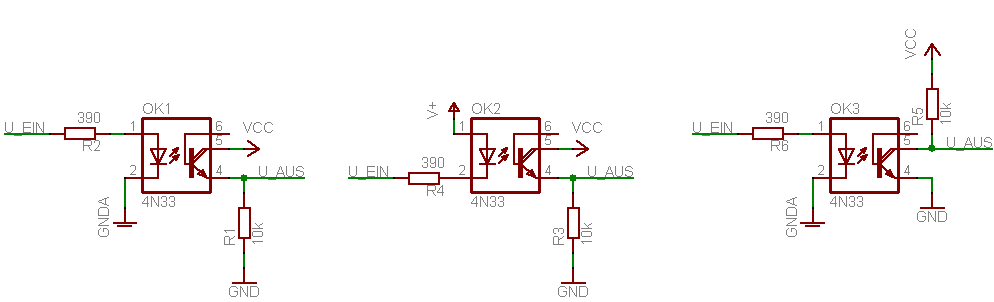

Mark schrieb:
>Hallo Leute, ich hab hier eine Frage und zwar, warum wird der
>Kollektorstrom größer, wenn der Umgebungstemperatur größer wird ??
Das ist eine pysikalische Eigenschaft von Transistoren würde ich
vermuten.
Unabhängig davon, ob er in einer Lichtschranke verbaut ist oder sonstwo.
Sieht auch eher aus wie Optokoppler, deine Bilder.
Gast #3153897
Der Transistor wurde ca. 1945 erfunden.
http://de.wikipedia.org/wiki/Transistor
Leider sind auch heute seine Kenndaten noch nicht so ideal wie in
manchen Tabellen behauptet wird. Wenn da irgendwo "unendlich" steht, hat
das ein Optimist geschrieben. Bei Ge Transistoren war der Reststrom
einige 100 uA, heute ist er bei Si-Transistoren auch noch einige nA, die
bei höherer Temperatur auch mehr werden. Das gilt auch für
Fototransitoren und alle Transitoren, die dahinter diese Werte einfach
verstärken. Deswegen machen sich einige Leute Gedanken über
Temperaturkompensation.
