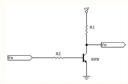

habe die angehängte Schaltung mir ausgeguckt.
kann mir einer tipps zur Widerstandswahl geben?
ich würde ja den vorhanden !Reset-Widerstand als Basiswiderstand
verwenden.
Als Collector-widerstand (RESET) würde ich einen ähnlich dimensionierten
nehmen.
Sagen wir für beide 60kΩ?!
Meine Betriebsspannung bzw High-Level ist +3V.
mfg
von Karl H. (kbuchegg)
Christian Peskov schrieb:
> hallo nochmal...
Wieviel Strom brauchst du bei VO ?
Ich vermute mal: wenig
Wieviel Strom darfst du bei VS voraussetzen?
Ich vermute mal: nicht allzuviel aber noch problemlos im mA Bereich.
R1 .. 10K
R2 .. 10k
Warum? Meine Standardwerte für einen 08/15 Inverter, der in
Logikschaltungen eingeklinkt wird, bei denen es auf den Strom nicht
weiter ankommt und nur die Pegel interessant sind. Dazu ein Wald und
Wiesen NPN - BC337 oder ähnliches. Und die 10k Widerstände kommen aus
dem Säckchen, das ich im 100-er Pack gekauft hab - daher nehm ich sie.
Wenn du magst, kannst du natürlich auch mit den Datenblättern die
genauen Werte feststellen und das Ganze durchrechnen.
Wie mein alter Herr gerne sagte, wenn ich mich in der Werkstatt zu
kompliziert anstellte (Drehen, Bohren, Fräsen): Mach kein Fest draus!

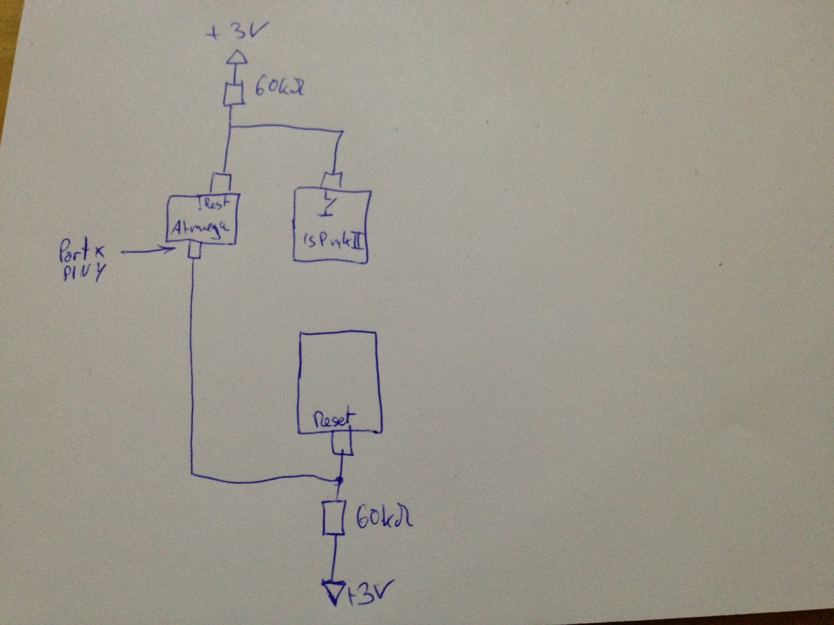

von Christian P. (peterfrosta)
Hallo nochmal...
ich habe ja gedacht, dass sich das ganze gelöst ist, jedoch bin ich
leider unfähig.
Im Anhang seht ihr dir schon beschriebene Ausgangssituation.
Reset zum IC musst getrennt werden, damit er überhaupt anläuft (Layout
fehler).
Zum Flashen des Atmegas muss der IC abgezogen werden, da er nicht auf
RESET gezogen wird (nervig).
Dann habe ich mich bei euch hier schlau gemacht. Eure vorschläge waren
eindeutig und einleuchtend.
Darauf hin habe ich es wie im zweiten Anhang skiziert dran "gefrickelt".
Ätzend TTHBauteile an SMD Bauteile und ner Platine von 3*3 cm an zu
löten und alles mit Drähten in der Luft stehen zuhaben.
Aber erst muss es einmal funktionieren, bevor das Layout angepasst wird.
Leider klappt es bei nicht. habe einige Widerstandswerte ausprobiert.
Auch  habe ich des Basis des Transistors mal einen extra Widderstand
spendiert.
Zuviel verschiedenes (und auch durcheinander) um euch das hier
strukturiert wieder geben zu können.
Mal kommt der !ReSET des Atmegas nicht auf 3 Volt; mal bleibt der RESET
des ICs auf 0.
Ich hatte auch schon eine Kombination, bei der es ohne IC klappte! Also
der Atmega ließ sich flashe und die RESET-bahn zum IC hatte dann auch
das benötigte HIGH-Signal. Mit dem IC brach das HIGH-Signal jedoch ein.
Vllt kann einer aus dem Zweiten Anhang heraus mir sinvolle Werte für die
Widerstände empfehlen? (ACHTUNG Batteriebetrieb)
Danke vielmals!!
von Chr. M. (snowfly)
Hast du an dem ATMega nicht noch einen Pin frei?
Wenn ja könntest du den Reset vom Funkmodul doch über den steuern,
noch einen möglichst hohen PullDown Widerstand hin und gut.
Oder hab ich noch einen Denkfehler?
EDIT: Die Portpins des AVR sind im Reset zustand hochohmig.
Und es muss natürlich ein PullUp sein...

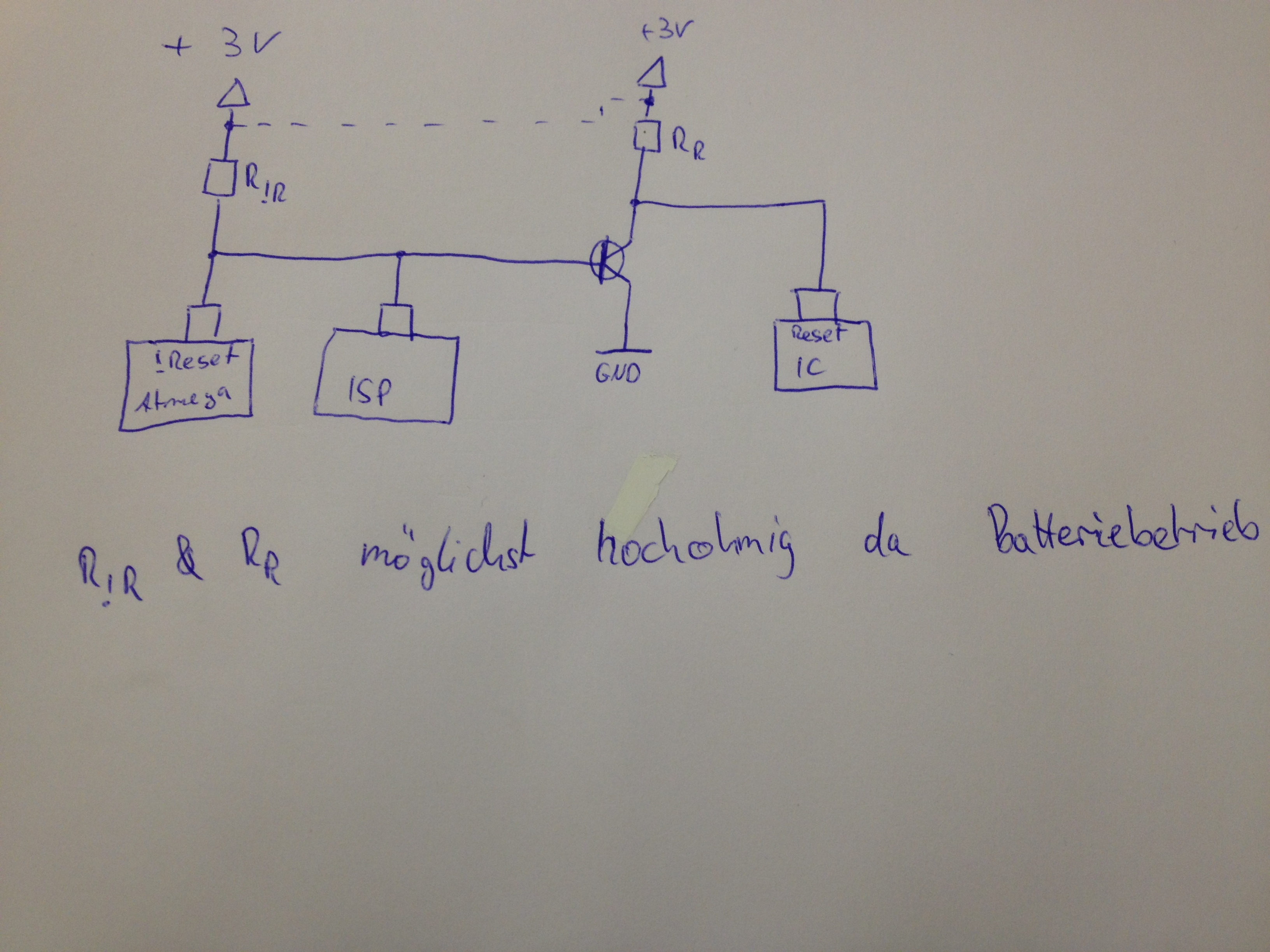

ja na klar! ^^
prinzipiell könnte ich das bestimmt über nen portpin steuern, jedoch
muss ich ja im betrieb LOW am IC Slave haben und zum flashen HIGH.
Meinst du Messener, dass ich per Pull-Up den Reset auf 3 Volt lege und
per Portpin diesen dann auf GND ziehe um den Slave in Betrieb zunehmen?
Klingt in meinen (leienhaften) Ohren recht gut.
Den Vorschlag werde ich später oder heute nacht mal aufgreifen und
versuchen :-)
danke...

hm.. entweder versteh ich deinen gedankengang nicht oder du meinst das
so wie messener...
ALso wenn ich gleich im Labor bin würde ich es so versuchen (ich glaube
so meinte es messener) wie im Anhang skizziert.
Meinungen?
Wenn ich nun wie von euch vorgeschlagen den Portpin des Megas als
Ausgang definiere und auf HIGH setzte, sollte der IC ausbleiben
(ressettet).
Wenn ich den dann auf LOW setzte sollte doch am IC auch low am RESET
eingang sein, wa?
mfg
so alles klar!
ich weiß nciht was ihr mit dem ChipSelecet wolltet, weil das (zumindest
für mich) nicht deutlich wurdet worauf Ihr hinaus wolltet!
Mein ChipSelect funktierter ja. Der Zusammenhang fehlte mir.
Aber es hat gerade ebend klick gemacht.
Statt des RESETs des SPI-Slave, hänge ich den NSS (!ChipSelect) per
Pullup auf HIGH. das PROG zieht den ohne hin bei bedarf auf LOW und bei
flashen antwortet der Slave nicht mehr.
Habs ebend gelötet gehabt und es klappt endlich.
Danke das ist echt die optimale Lösung (so scheint ee mir im Moment).
Ein R mehr und das RESET hänge ich dann nun an einen Portpin, statt
!RESET.
End gut danke ;)
> !RESET.
Vielleicht an den Reset auch noch einen PullUp,
wenn der zu floaten anfängt hilft evtl. der ChipSelect
auch nicht wenn das Funkmodul unkontrolliert Resetet(->Datenblatt)
