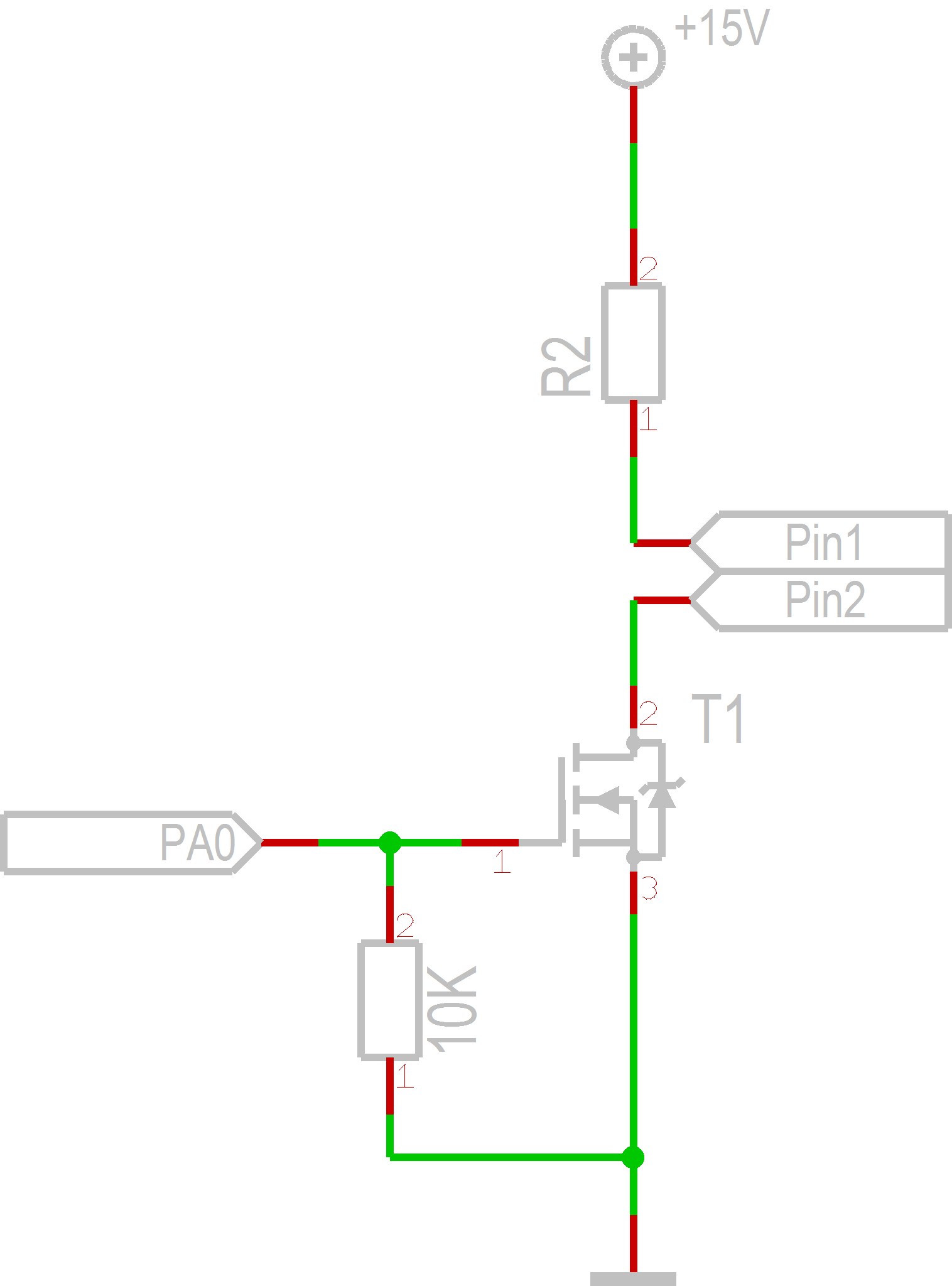

ich betreibe 6 ATMega32 in einem System und diese kommunizieren über
TWI. Dies funktioniert ohne Probleme, solange die Treiberstufe am
Ausgang nicht benutzt wird. Die Treiberstufe ist auch als Bild
angehängt. Der verbaute Transistor ist ein IRLU024N. Die ATs werden über
eine gemeinsame Spannungsversorgung betrieben. Die Treiberstufe hat ihr
eigenes Netzteil. Wird dieses nun zugeschaltet, ist der TWI-Bus tot. Die
SCL-Leitung geht auf LOW und bleibt da. Die Treiberstufe selbst hängt
nicht an den TWI-Pins! Ich hab schon andere Netzteile versucht, mit
anderen Spannungen etc, sowie diverse Vorschläge hier aus dem Forum
bezüglich TWI, hat aber alles nichts geholfen. An Signalen geht durch
die Treiberstufe eine 60Hz PWM.
Hat da jemand eine Idee woran das liegen könnte? Mir fällt da nichts
mehr ein was es sein könnte. Die Treiberstufe hat ja prinzipiell nichts
mit dem TWI zu tun, oder überseh ich da was offensichtliches?
Viele Grüße
Markus

Auf Lötbrücken habe ich schon getestet und keine gefunden.
Also das mit dem Gate trennen könnte schwierig werden, da ich die
Leiterbahn nicht auftrennen möchte. Den Ausgang hab ich mal abgeschaltet
und dann geht das TWI auch wieder.

Von dem Ausgang geht ein 60Hz Signal an die Treiberstufe. Wenn ich
dieses nicht mehr erzeuge wird die Treiberstufe nicht mehr geschaltet
und der Ausgang PA0 bleibt auf LOW. Das ist ja im Prinzip das gleiche,
wie die Leiterbahn zu trennen. Ist dies der Fall funktioniert TWI auch
wieder.
Meine Vermutung geht mehr in die Richtung, dass die Last am Treiber das
15V Netzteil so belastet das der Groundpegel angehoben wird und das TWI
dies dann als Flanke erkennt und auf Daten wartet.
