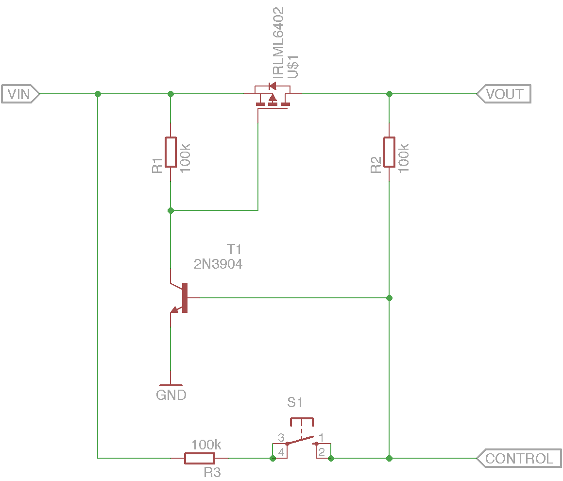

für ein Projekt von mir möchte ich gerne das gesamte System komplett von
der Spannungsversorgung trennen und würde mich sehr über ein kurzes
Feedback zu meinem Schaltplan freuen.
Das System soll mittels Druck auf Taster S1 eingeschaltet werden und
nach getaner Arbeit ausgeschaltet werden, in dem der uC (ATmega328P)
CONTROL auf GND zieht. An VIN hängt die Batterie und an VOUT der
Spannungsregler für den uC und den Rest des Projekts.
(Die Schaltung basiert lose auf EEVblog #262,
http://www.youtube.com/watch?v=Foc9R0dC2iI)
Nun bin ich etwas unsicher, ob das alles so funktioniert. Konkret frage
ich mich, ob die Zeit, die der uC hat CONTROL auf GND zu legen bevor er
ausgeht lange genug ist um alles sauber abzuschalten. Wie seht ihr das?
Vielen Dank für eure Hilfe,
Erlang
Passt schon so weit. Mit den Widerstandswerten musst Du ggf. etwas
spielen. ..und 'control' muss latürnich ein Open-Collector sein (oder
wirkungsäquivalent auftreten).

Super. Danke für deine Hilfe. So wie in dem Schaltplan werde ich es
machen.
Allerdings frage ich mich, ob das der µC auch wirklich überlebt. Wenn
Schalter SW3 geschlossen ist, und der µC nach dem Einschalten den
entsprechenden Pin auf High (5 V) legt, fließt dann nicht Strom aus der
9V Batterie in den µC Pin? Würde dies nicht zu Schäden führen? (Gilt
Analog auch für meinen Schaltplan oben...)

SW3 ist ein Taster den man nicht dauerhaft drückt und über die 4k7
fliesst auch keine Unmenge Strom.

Super. Vielen Dank für deine Antwort!!! So in etwa habe ich das
vermutet, dennoch würde ich mich etwas wohler fühlen wenn ich den µC
hier noch etwas schützen könnte.
Gehe ich recht in der Annahme, dass dies mit einer Schottky-Diode
sinnvoll zu erlediegen wäre?
Vg, Erlang

Datenblatt lesen, die AVR-Ausgänge sind Push-Pull und Diode-clamped zu
GND und Vcc. Die Dioden können 20 mA ab.
Persönliche Seite
Stimmt, da habe ich die falsche Zahl gesagt. 20 mA war sink/source
current.
Mir fällt gerade außerdem auf, dass man durch die Diode zu Vcc Vcc
selbst anhebt, wenn man eine Spannung größer Vcc anlegt.
Also vielleicht doch lieber den Taster über einen Spannungsteiler nur
mit 4-5 Volt versorgen. Besser ist das.

mit 4k7 fliesst irgendwas um die 1mA. Ist also nicht kritisch.
Zudem funzt die Schaltung von Nard seit Jahren prima.
Es lohnt fasst nicht darüber nachzudenken.

Wenn die Taste gedrückt wird, ist dann die Spannung an der Basis des
Transistor überhaupt hoch genug?
Der µC hat ja eine Diode im Eingang, welche die Spannung auf ihre
Durchbruchsspannung begrenzt, weil VCC in diesem Moment ha noch 0V ist.
Ich würde daher den Widerstände etwas ändern, um sicher zu gehen:
                     o VOUT
                    |~| 100k
                    |_|
       Basis von T1--+
         4,7k   /    |    4,7k
VIN o---[===]--/ ----+---[===]--------o AVR Ausgang
Falls die Diode vom AVR leitet, hast Du so am Transistor immer noch ganz
sicher genug Spannung, dass er sicher durch schaltet. Und wenn der
Taster losgelassen ist, kann der AVR den Pin dennoch weit genug herunter
ziehen.
