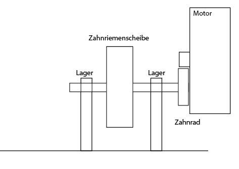

ich möchte mit einen Schrittmotor(
http://www.motors.wrobots.com/PM55L-048-HPG9.php ) eine
zahnriemenscheibe antreiben. Nun ist das Zahnrad auf dem Motor irgendwie
draufgepresst und lässt sich nicht ohne weiteres entfernen. Die Welle
wäre eh zu kurz um die Zahnriemenscheibe direkt zu befestigen.
Ich bräuchte also nun eine Welle, auf die ich die Zahnriemen montieren
kann und an einem Ende ein Zahnrad, dass vom Motor angetrieben wird.
Wie befestige ich denn die Welle am besten?
Das Loch von der Riemenscheibe hat einen Durchmesser von 6mm.
Gast #3150544
Dann bräuchtest du wohl eine Welle von 6mm (oder minimal weniger ->
Toleranzen beachten) und dazu passende Lager (z.B. einfach Kugellager?)
die den Anforderungen (Drehzahl, Gewicht der Riemenscheibe) gerecht
werden.
Evtl noch wegen Unwuchten darauf achten, dass der Abstand zwischen den
Lagern nicht zu groß gewählt wird und der Riemen nicht überspannt wird.
Evtl könnte man auch darüber nachdenken die Riemenscheibe überarbeiten
zu lassen, falls sich nichts passendes finden lässt.
Befestigt wird die Scheibe wohl ganz gut indem man sie erhitzt (kleiner
Gasbrenner?), während dessen die Welle abkühlt (Stündchen ins
Gefrierfach zb), dann aufeinandersteckt und wartet bis das ganze wieder
auf Raumtemperatur ist.
Aber all das hängt stark von den Toleranzen und späteren Belastungsart
ab.

#3150555
Wenn man ausser einer Bohrmaschine keine besonderen
Bearbeitungsmöglichkeiten hat, sind leider die Unmengen an normalen
("nackten") Kugellagern recht witzlos. Entweder muss man sich noch die
Lagerböcke dazukaufen (wenn man die vernünftig montieren kann), oder man
nutzt kleine Flansch/Bundkugellager, gibts günstig bis 10-12mm ID. Die
können zwar keine grosse Kräfte aufnehmen, dafür sind sie nur ein paar
mm grösser als der Innendurchmesser. Das bekommt man noch mit der
Bohrmaschine bequem hin. Damit die Welle nicht hin-und-herschlackert,
würde ich einfach Stellringe auf die Seite der Kugellager machen. Soviel
seitliche Kräfte sind bei der Riemenscheibe ja nicht zu erwarten...
#3150568
.. Schrittmotor drehen lassen... Feile dran halten bis Zähne weg sind
und eine gängiges Mass (6mm / 4mm oder so ) erreicht ist.
Zahnriemenscheibe so kaufen dass sie mit Madenschrauben auf den
resultieren Rest des Zahnrades passt.
k.
p.s.
zudem wirst du dich wundern wie leicht das Messingzahnrad von der
StahlWelle runtergehen kann.
.. grossen Seitenscheider und das Messing platzen lassen

Gast #3151174
also ich denke, dass es schon besser wäre, wenn ich die Rimenscheibe
nicht direkt auf den Motor schraube. Es muss nur ein Schlitten hin und
her bewegt werden. Dieser hat vielleicht max 400gr.
Bearbeitungsmöglichkeiten hätte ich durch meinen Bruder eigentlich so
ziemlich alles. CNC-Fräse und den ganzen Kram.
Ich dachte, dass es vielleicht LÖsungen gibt, die ich einfach nur aus
Standardteilen selbst zusammen bauen kann.
Es ist halt ein Hobbyprojekt und deshalb brauchts nicht ganz so teuer
werden.
So wie ich das jetzt verstanden habe, bräuchte ich zwei Lagerböcke und
dann Axiallager??
