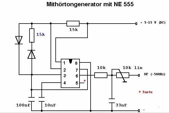

Kann mir jemand sagen, ob man einen Tongenerator mit einem NE555 auf
einem der 8 Pins triggern kann?
Das Problem besteht darin, die Befehls-Eingabe eines Morse-Keyers
akustisch hören zu können. Der Morse-Keyer hat einen Takt-Ausgang für
die einzelnen Zeichen und einen PTT-Ausgang, (also einen zeitgsteuerten
Dauer-Ausgang) jeweils mittels offenem Transistor. Mit dem Tast-Ausgang
soll der Generator getriggert werden.
