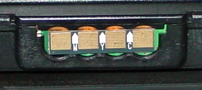

Ne also, der IC sitzt auf einer Samsung-Tonerkartusche und sagt dem
Drucker, wieviele Seiten bisher mit ihr gedruckt wurden. Auf dem
Platinchen sind vier Kontakte rausgeführt:
1. V+ (wird wohl Versorgungsspannung sein)
2. DI (Daten)
3. CK (Clock)
4. ohne Bezeichnung, wird wohl GND sein.

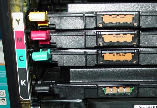

Was mich jedoch wundert, nur die schwarze Kartusche
hat solche Chipanschluesse. Bei den farbigen ist
an dieser Stelle eine Blindplatine.
@Jojo
Ist das bei Euch auch so ?
Bei mir sind noch die Orginalen vom Kauf drinne.
Gruss Asko.
Das gibt es durchaus, daß die Patronen zur "Erstbetankung" nicht
verdongelt sind. Die Druckerfirmware ist in solchen Fällen so
programmiert, daß sie nach einer bestimmten Seitenanzahl mit diesen
Patronen nicht mehr druckt, daß also dann zwingend verdongelte Patronen
erforderlich werden. So hat es Samsung beispielsweise im CLP300 gemacht.

Tja, hab schon gegruebelt woher der Drucker wissen sollte
das die Patronen leer sein koennten.
Ich hab mir das Bild, was ich angehaengt hatte, im Orginal
nochmal angesehen. Dort ist an der schwarzen Patrone (wo ja solch ein
Chip sitzt) zwischen den Anschluessen ein M, Y und C mit
jeweils einem Pfeil nach oben aufgedruckt.
Also uebernimmt wohl die schwarze Patrone den "Zaehler-Part"
mit.
Und selbst wenn ich die also jetzt nachfuelle wird keine
volle Kartusche erkannt, und man muss wohl jetzt
definitiv einen Chip einsetzen.
Gruss Asko.
