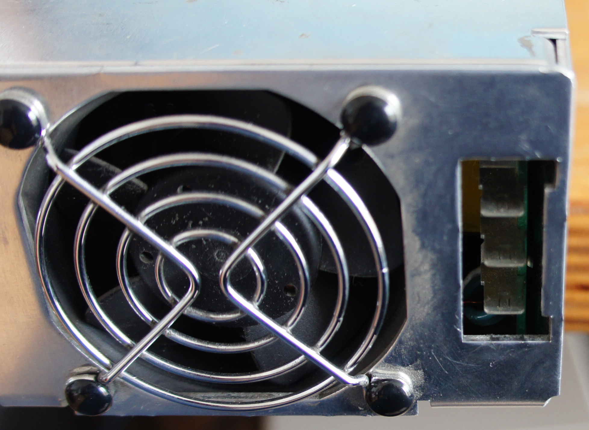

hab hier ein netzteil mit einem (für mich) ungewöhnlichem Netzanschluss
(siehe bild), laut Handbuch soll man diesen
http://www.te.com/catalog/pn/de/42100-2 kabelschuhe (6.35 mm breite)
verwenden nur hab ich da meine bedenken, gibt es dafür passende
isolierte Stecker?
MfG
#3151310
Für die Flachsteck-Verbinder bzw. Kabelschuhe 6,3mm gibt es
Isoliertüllen, sowohl weiche aus PVC oder Silikon als auch härtere aus
PA.
Einfach "Isoliertüllen 6,3mm" in die Suchmaschine der Wahl eingeben,
dann springen sie dich förmlich an. Aber einen halbwegs anständigen
Berührungsschutz für ein Consumer-Gerät hast du damit trotzdem nicht,
und dass man den Schutzleiter-Anschluss auch einzeln einfach abziehen
kann, ist auch nicht schön. Ich denke, dass Harald Recht hat und da
eigentlich ein weiteres Gehäuse drumherum gehört.

also das netzteil an sich ist ja schon gehäust, außer dem netzanschluss
ist sonst nichts erreichbar (ausgänge natürlich), mit einem isolierten
stecker würde ich dann nicht verstehen warum da nochmal ein gehäuse rum
soll

sorry hab deinen beitrag übersehen,
also benutzten würde ich es nur selbst, allerdings ist,
sicherlich wahr, alternativ könnte man den schutzleiter ja direkt an das
netzteil gehäuse schrauben, dann dürfte ja auch bei leiterschluss (auch
mit isoliertüllen) nichts passieren?
> soll
Dann muss das aber ein Stecker sein, nicht drei. Wenn da aber die
üblichen Flachstecker reinkommen, auch in isolierter Form, dann könnte
ja auch einer davon herausgezogen werden, wie z.B. der Schutzleiter.
Und genau deswegen darf so etwas nur innerhalb eines Gehäuses o.ä.
verwendet werden.

Und nebenbei bemerkt, diese 6,35mm Kabelschuhe sind im abgezogenen
Zustand selbst mit Isolierung imho nicht wirklich berührungssicher...
Ich würde auch sagen das Netzteil gehört in ein vernünftiges Gehäuse mit
Zugentlastung der Zuleitung.

Solche Anschlüsse dürfen nur für bleibende Verbindungen(innerhalb eines
geschlossenen Geräts) verwendet werden.
Als Gründe dafür kann man nennen: Kabelsteckschuhe verlieren schon nach
wenigen Steck/Lösevorgängen den erforderlichen Kontaktdruck.
Ein ausreichender Berührschutz ist selbst bei isolierten Kabelschuhen
nicht gegeben.
Die besonderen Anforderungen an den Schutzleiter (erste bzw. letzte
Verbindung bein Schließen/Trennen)sind nicht erfüllt.
Kein Schutz gegen mechanische Beanspruchung wie Zug am Kabel,
Knickschutz, Biegeentlastung usw.
