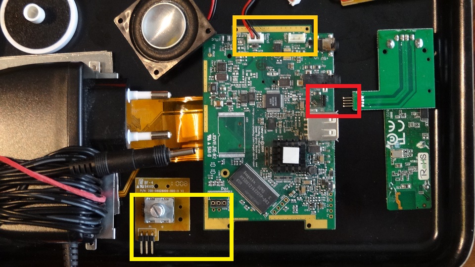

Guten Abend,
ich suche nach dem Namen von Verbindungen, damit ich das bei Reichelt
oder ELV oder einem anderen Anbieter suchen und bestellen kann.
Im gelben Rechteck links unten habe ich 3 Pins im Abstand von 2.56 mm,
die in die Buchse am rechten oberen Ende passen. Ich suche nun einen
Verbinder zwischen den Pins und der Buchse. Gibt's so was fixfertig zu
kaufen?
Ähnlich ist es mit dem roten Rechteck: 4 Pins im Abstand von 1.28 mm:
Die Pins müssen in den Stecker, möglichst über Flachbandkabel.
Ich hab absolut verstanden, dass es ZWEIREIHIGE Komponten gibt, wegen
1/2-Abstand von wegen Breitbandkabel etc. -- Ich interessiere mich nun
aber für Einreihiges.
(Das Orangerote hat sich erledigt, gefunden :) )
Nach einem Tag Suche im Netz DANKE ich allen Beitragenden!
Gruss
H.

Für die Verbindung im gelben Kasten gibt es die Stecker bei CSD
Electronic oder TME. Alternativ aus einzelnen Leitungen für Breadboards
stückeln?

Bei Conrad. Suche nach: Best.-Nr.: 741213 - 62, Steckbuchse mit Litze
Rastermaß: 2.54 mm Pole: 2
> CSD Electronic oder TME.
Danke, aber nach was such ich denn bei CSD oder TME?
#3152070
Das sind die Crimpkontakte und Crimpgehäuse CV, fix und fertig sind die
halt nicht, aber ziemlich gut selbst konfektionierbar. Gibt's auch bei
Segor als FL K/gold (Kontakte) und FL 4T (Gehäuse, die Ziffer gibt die
Kontaktanzahl an).
Zum Crimpen braucht's dann noch eine Crimpzange wie z.B. Segor CR-Zange
0,12-0,5mm2, Reichelt Crimpzange PSK oder CSD Crimpzange LPV/CV. Wenn's
nur um eine einmalige Aktion geht, kann man die Dinger aber natürlich
auch verlöten. Man muss aber aufpassen, dass beim Löten der Steckkontakt
nach oben zeigt, damit kein Zinn 'reinläuft...

Vielen Dank, Matthias, dann werd ich mal dort bestellen. Gibt's zu den
Buchsen FL-4T auch noch das Gegenstück, d.h. den Stecker?

"Gibt's zu den Buchsen FL-4T auch noch das Gegenstück, d.h. den
Stecker?"
Naja, ich bin davon ausgegangen, dass du mit Hand-Messmitteln nicht auf
2/100 mm genau messen kannst und das Rastermaß daher nicht 2,56mm,
sondern 2,54mm ist. Und unter dieser Voraussetzung passen alle
stinknormalen Stiftleisten im 2,54mm-Raster. Und die gibt's nun wirklich
überall. Aber selbst wenn es wirklich 2,56mm sein sollten, dann passen
Verbinder mit weniger als 10 Polen trotzdem - soo mimosenhaft sind die
nicht.
