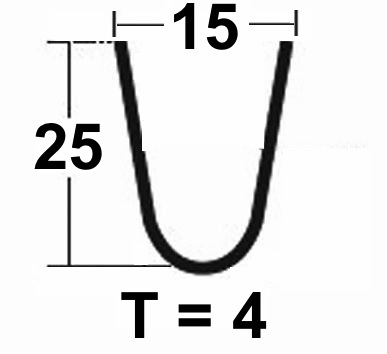

Olek schrieb: > ist das nicht einfach ein metallischer kontakt? > > Das die dinger genormt sind glaube ich nicht. das hier habe gefunden :-) http://www.a-drive.de/produkte_schleifringe.php hoffe das das was taugt. werde da am Mo. mal anrufen :-) Olek schrieb: > Einfach in der mitte ein dorn dann zwei ringe unten zwei oben und schon > sollte das gefertigt sein. richtig, das ist vom Prinzip nicht schwer habe nur keine Drehbank und auch keine Fräße :-( Olek schrieb: > Problematisch wirds erst wenn man über sowas informationen oder ne > messung durchführen will. ich möchte ca. 2 - 3V mit ca. 13 - 15A DC übertragen keine Daten oder sonder gleichen.

Klaus schrieb: > Muecke -- schrieb: >> ich möchte ca. 2 - 3V mit ca. 13 - 15A DC übertragen >> keine Daten oder sonder gleichen. > > Miss doch mal den Überganswiderstand. Bei 0,1 Ohm bleiben da 1,3 bis > 1,5V liegen. Das fällt bei 230V nicht so auf, bei 2V schon. > > MfG Klaus OK, dann würde ich die Volt zahl entsprechend hoch drehen :-). Floh schrieb: > Billigen Wasserkocher ausschlachten? > Was solls denn werden? Daran dachte ich auch schon, nur das ich angst habe das dies bei den Daten die ich habe "2V / 15A" schmoren wird. daher die Frage wie das teil sich nennt damit ich was Stabileres suchen kann. was es werden soll. in meiner CNC Fräße habe ich einen Rundtischlager http://www.igus.de/WPCK/default.aspx?PageNr=7238&C=DE&L=de hier möchte ich gerne einen "Messer" anbringen das mit Strom Heiß gemacht wird. Gemessen habe ich dabei 2,8V bei 13.0A Rufus Τ. Firefly schrieb: > http://www.strix.com/product/prodp72.php Danke, genau so was habe ich gesucht :-) jetzt muss ich nur noch nach der Stromstärke schauen das das teil das auch aushält. Danke.
