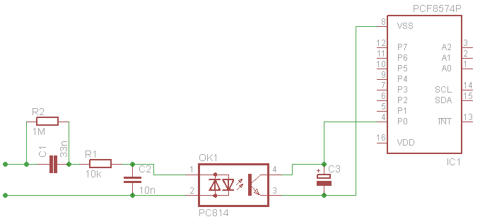

Bei den Pumpen zB kann ich die Betriebsspannung an der Verteilerdose
abgreifen. Sie werden durch Thermostate bzw Regler geschaltet.
Vielleicht ersetze ich die Dose durch ein kleines Schränkchen, wo das
Modul gleich mit eingebaut wird.
Warum fragst du, ist doch kaum anders möglich ? Falls es dich
interessiert hier mein Schaltbild:

Die Lösung von Jobst ist genau das Richtige. Ich halte es für gefährlich
und mutwillig verantwortungslos an ein offenes Entwicklungsboard nur der
Bequemlichkeit halber 230VAC zu legen. Greif die 230V innerhalb deiner
Heizungsanlage ab und lege  3.3V bzw 5V auf die Eingänge des Boards.
