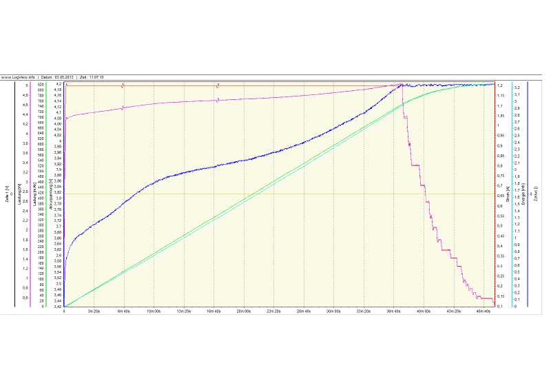

Gast #3152578
Es wird aber mit einem Konstante Strom geladen. Die Spannung steigt
somit bei konstanten Strom. Habe noche mein Diagramm angehängt. Blau-
Ladespannung. Rot - Ladestrom
#3152585
Die Spannung wird zu Beginn nicht gezielt angelegt. Es wird mit einem
konstantem Strom geladen, der für die Zelle zulässig ist. Die Spannung
ergibt sich aus Strom und Widerstand. Die Spannung die sich ergibt wird
aber begrenzt, weil eine bestimmte Maximalspannung nicht überschritten
werden darf. Dises Limit wird mit zunehmender Ladung irgendwann
erreicht. Dann wird nur noch mit dieser konstanem Maximalspannung
weitergeladen.
Das Verfahren nennt sich CC-CV constant current constant voltage für:
zuerst Konstantstrom und danach konstante Spannung.
