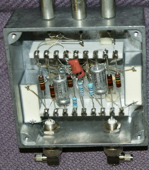

Hi Ich habe aus versehen Platinen ohne Leiterbahnen bestellt. Wie muss ich die Löten? Lgh

Hannes schrieb: > Es ist mir ernst mit dieser frage. Schon mal was von google gehört? Soll so was ganz neues sein, da gibt man Fragen ein und bekommt Anworten. z.b.: Beitrag "Warum gibt es Lochrasterplatinen ohne cu ?" Beitrag "Brauche hilfe bei Hartpapier-Lochrasterplatine ohne Kupfer" Ich gehe mal von Lochrasterplatinen ohne Kupfer aus, solche gibt es tatsächlich. Leg die Verbindungen z.B. direkt mit den Anschlüssdrähten, so wird das auch relativ stabil. Ansonsten halt mit Fädeldraht.

Mußte ein wenig schmunzeln, mir ist das auch schon passiert, allerdings war es nur eine Platine. Entweder du verbindest die Bauteilbeinchen auf der Unterseite! miteinander, nutzt sie als Probestück zur Bestückungsanordnung, oder du telefonierst mit dem der es dir verkauft hat, wenn du Glück hast nehmen sie es zurück.

Hannes schrieb: > Es ist mir ernst mit dieser frage. Ist kein Witz. Die Chance, Fädeltechnik kennenzulernen.

Silberleitlack!!!

Früher (tm) hat man sich die Platinen ganz gespart und die Bauteile zwischen liebevoll aufgebockten Keramiklötleisten plaziert. Ich habe mal Platinen geschickt bekommen, die sich ums verrecken nicht ätzen lassen wollten. Es stellte sich heraus, dass es Photoplatten waren. In diesem Falle hat allerdings Aceton das Problem gelöst. Wenn Du keine Übung hast ist das eher schwierig. Mein Tipp: Bestell' Dir welche mit Kupfer nach und heb' die kupferlosen auf für passende Verwendungszwecke wie Netzteile, Optokoppler... . Grüße Löti Antwort schreiben |
