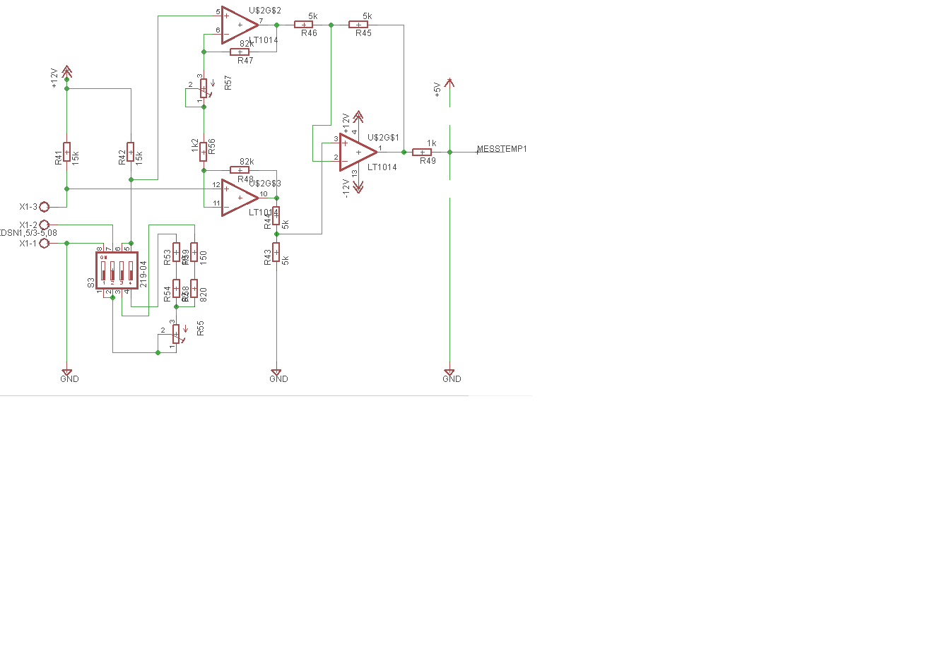

Hallo Forumsgemeinde,
habe mir einen Messverstärker für eine Messbrücke gebaut, die mit einem
PT1000 läuft. Es läuft soweit alles gut, nur ist mir aufgefallen, dass
wenn ich mich über die Messaperartur beuge meine Messwerte sich um mehre
mV verfälschen. der Platinwiderstand ist ein Zweidrahtleiter. Der
Messverstärker ist aufebaut wie der im INA 128. Hat jemand ne Ahnung
woran das liegt?

von Michael (Gast)
Florian_unbekannto schrieb:
> kann man einen Kondensator zwischen die beiden PT1000 Leitungen packen?
Nein, das bringt nix, weil auch der Verstärker selber rauscht. Der
Kondensator kommt als Gegenkopplung in den Messverstärker.
von Florian_unbekannto (Gast)
hi, habe immer noch die Probleme. Habe jetzt auch mal einen Tiefpass
dahinter geschaltet. Bringt alles nichts.
Die Spannung über dem PT1000 ändert sich nicht, wenn ich mich nähere. Es
muss also irgendwie im Verstärker sein. Nur habe ich keine Ahnung wo.
Wie gesagt bekomme teils 20mV Änderung nur dadurch das ich mich an die
Platine annähere.
von MaWin (Gast)
Vielleivht hast du beim IN128 vergessen, einen der Eingänge an ein
definiertes Potential im common mode Bereich zu legen.
von Ulrich (Gast)
Wenn bei der Schaltung nicht aufpasst, empfängt die ggf. auch noch HF
Störungen - wenn man nur in die Nähe kommt verändert sich der Empfang.
Da helfen ggf. HF Filter am Eingang und ggf. auch Ausgang, denn auch
darüber kann HF zurück in die Schaltung kommen.
Wenn man sich über die Schaltung beugt, gibt man IR Strahlung ab, die
teile der Schaltung erwärmen können - die Schaltung kann also als IR
Empfänger wirken.
Einige SMD ICs, vor allem die kleinen Formen, sind auch etwas
Lichtempfindlich. Es kann also schon der Schatten reichen um die
Ausgangsspannung zu verändern.

von Michael Bekannt (Gast)
> hier mal meine Schaltung
Ich hätte bei der Ansammlung von potentiell schwankenden
Übergangswiderständen in S3 meine Bedenken.
