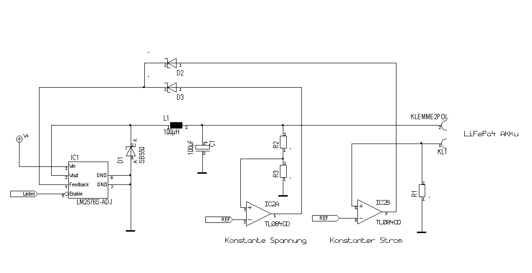

ich stehe hier gerade vor einem Problem und hoffe, ihr könnt mir helfen.
Ich möchte für 4 LiFePo4 Zellen (1300mAh) eine Ladeschaltung bauen. Als
Regler möchte ich einen LM2576 einsetzen. Dieser Schaltregler benötigt
zum Regeln einen Feedback von 1,23V.
Nun zur Frage:
Kann ich nun den Spannungsteiler für die Ladespannung und den Widerstand
für den Ladestrom + OPV auf 1,23V über 2 Dioden auf den Feedback
Anschluss führen? Den Spannungsteiler natürlich so berechnen, das die
Abfallspannung der Diode berücksichtigt ist.
Sollte dann nach dem Starten mit konstantem Strom laden, wenn die
3,65V/Zelle erreicht sind, wird automatisch mit konstanter Spannung
weitergeladen. Bei defektem Akku / Kein Akku angeschlossen, wird die
Spannung niemals die 3,65V/Zelle überschreiten. Den Ladestrom kann ich
mittels A/D Wandler im AVR überwachen und dann bei vollem oder defektem
Akku abschalten.

Um die 1,23V Drift des Reglers und der Dioden zu kompensieren hätte ich
folgende Idee:
Man könnte man ja die aktuelle Ladespannung / Ladestrom mit einer
externen, genaueren Referenz und einem OP-Amp vergleichen und dem Regler
über die zwei Dioden zufühern.
Zuerst übernimmt dann der Stromregler die Führung, bei überschreiten der
eingestellten Spannungsschwelle gibt dann der Spannungsregler ein Signal
aus und der Stomregler geht in ruhe.
Gruß,
Tubie

Das verstehe ich jetzt nicht. Wie soll ich die Dioden durch einen
Spanungsteiler ersetzen?
Ich möchte ja mit den Dioden erreichen, das das jeweils größere Signal
die Führung übernimmt. Also erst mit konstantem Strom -> Ladespannung
steigt bis die Spannung am Spannungsteiler genau der Spannung am Shunt
entspricht. Die Ladung wird dann mit konstanter Spanung fortgesetzt, der
Strom nimmt ab. bei unterschreiten einer gewissen Stromstärke ist die
ladung beendet.
