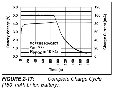

Der Spannungsabfall ist wohl normal. Ich habe mal einen Ausschnitt aus
einem Microchip-Datenblatt angehängt, bei dem man das bai 180 s

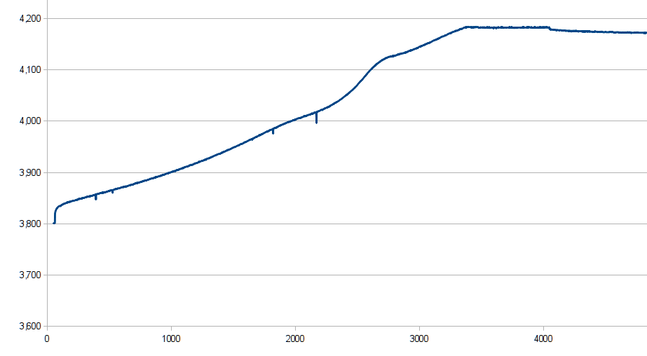

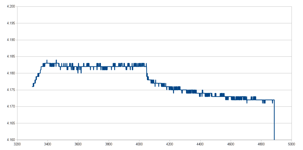

(schwach) erkennen kann. Dann noch zwei Bildchen der Spannung von einer
eigenen Messung mit dem TP4056 (an einer 100 mAh Zelle). Da sieht man
deutlich, wie die Spannung nach dem Abschalten (nach ca. 4000 s) um 10
mV wegsackt.

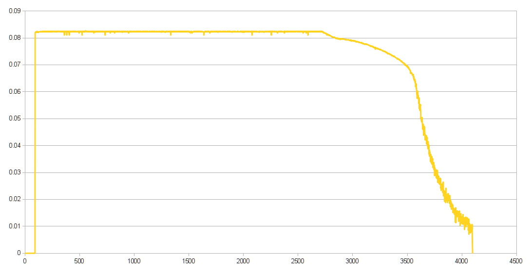

Als letztes Bild noch die Strommessung (eines anderen Ladevorgangs). Die
Messung war eine indirekte Strommessung (über den Spannungsabfall am 400
mOhm Widerstand) und ist entsprechend verrauscht, aber man sieht die
Abschaltschwelle deutlich.

10mV sind jetzt nicht gerade "ein gutes Stück" (vor allem wenn man sich
die typischen Messtoleranzen da noch mit anschaut)
In Deinem vorletzten Bild sackt die Spannung auch nur um 5mV ein, alles
was danach kommt ist Relaxation in der Zelle, die hat man immer wenn man
nicht gerade 4 oder 5h lang  CV Laden will. Der kleine Abfall ist aber
normal, kommt direkt ausm ohmschen Gesetz
Aus deinem letzten Bild kannst Du dir grob ausrechnen was noch in die
Zelle reingeht wenn man den Cut-Off-Strom kleiner macht, einfach die
Stromkurve weiterinterpolieren und dann mal drüber integrieren. Mehr als
1% wird das nicht.

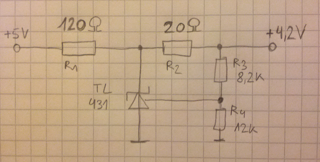

von Bernd O. (bitshifter)
ich habe die Idee mit den OPVs aus meinem ersten Posting wieder
verworfen und mir noch eine leicht andere Lösung überlegt. Ist auch
minimal billiger, da's den TL431 (Original ST) für unter 10 ct gibt wenn
man 100 nimmt und ich sowieso genug Metallfilm-Widerstände rumliegen
habe, die ich dank SMD immer seltener brauche.
Wenn ich dem Ausgang eines jeden TP4056 die beigefügte Schaltung
nachschalte, dann müsste ich eigentlich nachgeschaltetes CV-Laden
hinbekommen.
Mit R1 und R2 komme ich auf einen maximalen Strom von unter 5mA in der
Nachladephase. R2 habe ich drin, damit garantiert nie der Fall auftritt,
dass der TP4056 aufgrund von leicht unterschiedlichen Spannungsschwellen
zwischen TP4056 und TL431 seine 100 mA komplett in den TL431 schickt. In
diesem Falle würde er nie sein 10%-Limit erreichen und den TL431 wohl
irgendwann thermisch plattmachen. Mit den 20 Ohm fließt bei den kleinen
Spannungsdifferenzen, die worst-case zu erwarten wären (bei schlechtem
Abgleich über R3/R4) ein Strom, der immer kleiner sein wird als die 10
mA, bei denen der TP4056 abschaltet.
Die exakte CV-Spannung würde ich über R3/R4 und einen hochohmigen
Widerstand parallel zu einem der beiden Widerstände abgleichen (habe
noch einen LT 1021 CCN8-5 mit initial ±0.05 % als Referenz fürs
Multimeter rumliegen).
Die Genauigkeit/Stabililität des TL431 müsste doch nach "Handabgleich"
bei offenem Aufbau (kaum Temperaturschwankungen) und ziemlich stabilen
5V Versorgung (lokaler DC/DC-Wandler) ausreichen - oder? Leider gibt's
keine Angaben zur Stabilität über die Zeit, sondern nur über die
Temperatur. Hat da jemand Erfahrungen bzw. eine Meinung dazu?
Hallo nochmals,
wenn hier gerade wohl alle Vatertag feiern, dann antworte ich mir
einfach mal selbst ;-)
Ich habe mir die Auswirkung der thermischen Stabilität nun mal genauer
angesehen - und das sieht sehr gut aus in Punkto "Sicherheit vor zu
hoher Spannung", denn die wesentlichen Temperaturabhängigkeiten, die die
Schaltung aufweist sind die Temperaturabhängigkeit der Referenzspannung
und die Temperaturabhängigkeit des Eingangsstroms am Referenzeingang.
- Temperaturabhängkgkeit Referenzspannung:
Sie beträgt maximal 17 mV über den gesamten Temperaturbereich aber
praktischerweise liegt das Maximum der Referenzspannung bei
Raumtemperatur und die Minima bei höheren oder niedrigeren Temperaturen.
Wenn ich also bei Raumtemperatur abgleiche, dann kann die CV-Spannung am
Lipo über diese Temperaturabhängigkeit nur kleiner werden. Im Extremfall
wären das dann 17 mV * (4,2V/2.5V) = ca. 30 mV weniger am Lipo.
- Temperaturabhängigkeit des Eingangsstroms am Referenzeingang:
Sie beträgt maximal 1,2 µA über den gesamten Temperaturbereich. Über den
Innenwiderstand des Spannungsteilers (ca. 4,8 kOhm) entspricht das einer
Spannungsänderung von maximal 6 mV. Auf die Spannung am LiPo
hochgerechnet (4.2V/2.5V) wären das dann max. 9 mV. Hier ist es so, dass
der Strom mit steigender Temperatur sinkt. Der Spannungsabfall am
Innenwiderstand des Spannungsteilers sinkt dann ebenfalls und am
Referenzeingang des TL431 steigt die Spannung an, was der TL431 mit
einer Absenkung der LiPo-Spannung kompensieren wird.
Es ist also so, dass bei Erwärmung die CV-Spannung praktischerweise
sinkt. Für Temperaturen um 0°C wären es maximal ein paar (2-3) Millivolt
mehr, was aber vermutlich von der sinkenden Referenzspannung
(über)kompensiert wird und selbst wenn nicht keine Rolle spielen sollte.
=> Damit kann ich gut leben, denn wenn ich mal 0°C oder 70°C im
Wohnzimmer habe ist es mir bestimmt egal, wenn die LiPos nicht ganz voll
werden ;-)
Jetzt sind noch zwei Dinge ungeklärt:
1) Die Angaben im Datenblatt gehen von einem Querstrom von 10 mA aus,
ich brauche aber nur 5 mA. Hier vermute ich, dass sich die Parameter
bezüglich Temperaturabhängigkeit bei niedrigerem Strom nicht nennenswert
ändern. Weiß hier jemand genaueres?
2) Es gibt keine Angaben zur Langzeitstabilität des TL431? Jedenfalls
konnte ich keine finden.
Gruß,
Bernd
