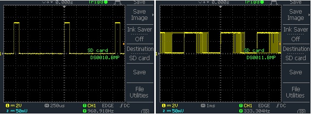

Leider funktionieren die beiden neuen nicht richtig. Wenn ich Daten von
hTerm mittels so einem Teil ausgeben will, so kommt praktisch nur Müll
aus dem TX-Pin.
In hTerm habe ich 9600 Baud eingestellt und lasse eine Textdatei
versenden. Ich habe dann am TX-Pin mit dem Oszi gemessen. Dort sieht man
ein Rechtecksignal mit einer Frequenz von ca. 960 Hz. t_on von dem
Signal sind 105µs und die Periode sind 1,044ms. Siehe Screenshot im
Anhang.
Das Signal ist auch so wie ihr es da seht konstant. Das typische
Bit-geklapper am TX-Pin von RS232 fehlt.
Ich habe dann an den Pins vom FT232RL mit dem Oszi gemessen. Bis auf die
beiden USB-Pins gab es neben TX nur am PIN CBUS0 ein Signal, siehe
anderer Screenshot. Das hatte eine Grundfrequenz von 333Hz aber ein sich
dauernd änderndes Tastverhältnis.

Hallo
I. Ich würde auf ein Masse Problem Tippen... war bei mir auch mal so
check mal die Masse... ob vielleicht deine Adapter auf den falschen
Potential liegen, insbesondere wenn dein Gerät mit Batterien
funktioniert
