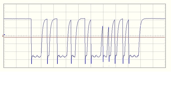

Guten Abend liebe Leser,
probiere mich gerade an der CAN-Kommunikation mit Hilfe des oben
angegebenen PIC. Nun bekomme ich das oben angefügte Signal an den PINs
des MCP2551 sowohl an TX, als auch, mit den richtigen Pegeln an CAN-High
bzw. CAN-Low! Habe bisher lediglich einen Teilnehmer und keinen Bus
aufgebaut. Handelt es sich bei diesem Signalbild um die
Grundkommunikation zwischen den zwei CAN-Transceivern oder bin ich auf
dem Holzweg?
Bin über alle Hilfen dankbar! Schönen Abend und vielen Dank im Voraus
für eure Mühen.
Zum richtigen Testen brauchst Du einen Bus und mindestens einen
weiteren, definitiv funktionierenden Teilnehmer. Ansonsten ist niemand
da, der Dir Dein Paket bestätigt, und dann läuft der sendende Controller
in einen Fehlerzustand.
