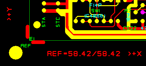

Früher gabs dazu kunstvolle "Schneidmarken" an den Ecken. Da ist aber
Vergangenheit, niemand sägt mehr LP nach Sicht zu, und alles was nicht
rechteckig ist geht eh nicht.
Anbei so eine optimierte Schneidmarke aus einem alten Layout.
Gruss Reinhard
