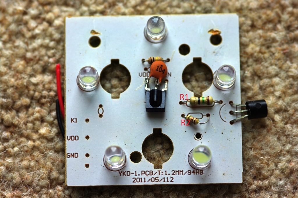

bin leider absoluter Anfänger in Elektronik und hoffe auf ein paar
kompetente Antworten auf mein Problem.
Es geht um selbst gebaute LED-Lampen, die mit einer Solarzelle (5W, 9V,
500 mA) betrieben werden.
Die Lampen haben ca.50 LEDs, weiße und farbige, die in Gruppen mit
entsprechenden Vorwiderständen parallel geschaltet sind. Als Stromquelle
dienen 3 in Reihe geschaltete Akkus (1,2V, 5000 mAh), also mit einer
Gesamtspannung von 3,5 bis 4V. Insgesamt fließt beim Betrieb ein Strom
von etwa 300 bis 400mA.
Damit ich die Lampen auf dem Balkon oder im Garten nicht immer von Hand
ein- und ausschalten muss, habe ich aus billigen Baumarktlampen die
Platine (siehe Bilder) ausgebaut und kann mit der IR-Fernbedienung die
Lampe(n) ein- und ausschalten. Das geht aber nur bei Lampen mit weniger
LEDs und schwächeren Strömen. Erstaunlich, da ja die Platinen
urprünglich nur 5 LEDs (s. Bild) schalten müssen.
Wenn ich die Platine in "stärkere", also hellere Lampen baue, dann kommt
am Ausgang (+und -), dort wo die originalen LEDs eingelötet waren, von
den 4V nur noch 2 bis 2,5V an. Die Lampe brennt zwar, aber nicht optimal
hell.
Meine Frage ist: Kann man an der Platine mit einfachen Mitteln etwas
verändern, dass sie auch Ströme (bis zu 400 mA) schaltet. z.B. dass man
andere Widerstände einlötet und wenn ja, wo genau und welche.
Vielen Dank für euere Hilfe!

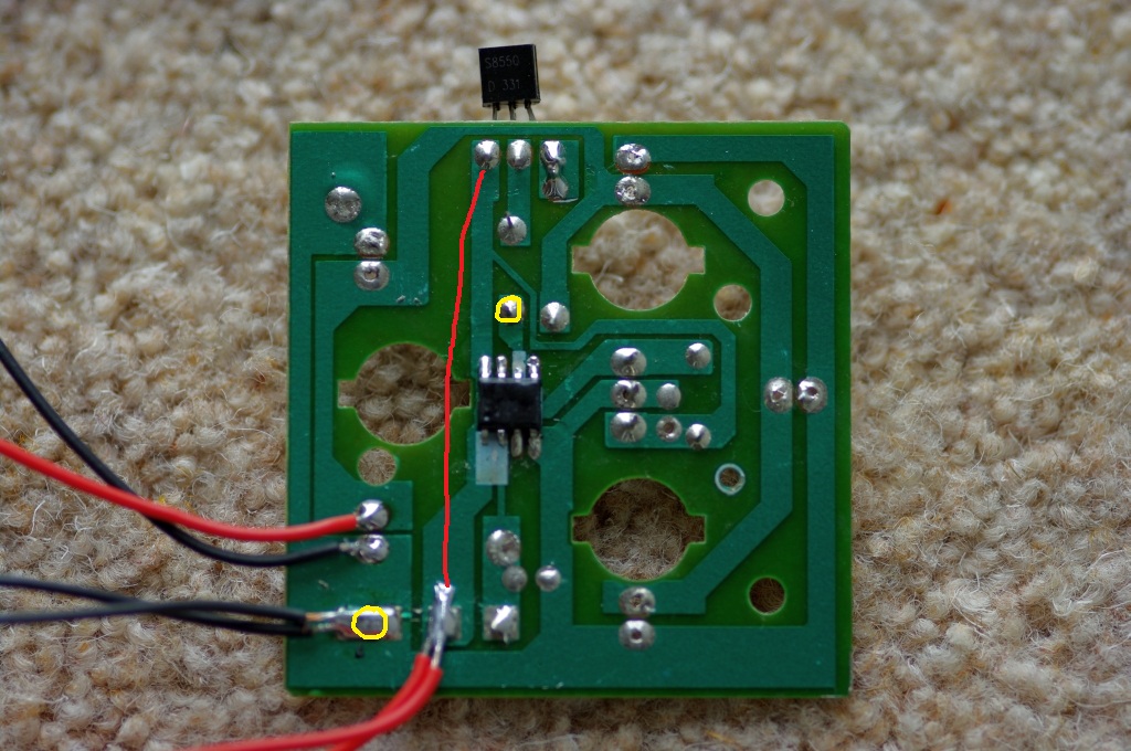

An Wolfgang:
Habe jetzt mit viel Mühe und einer starken Lupe doch etwas gefunden:
Auf dem 3-beinigen Transistor steht:
S8560
D.33
Auf dem 8-beinigen SMD-IC (?) stehen 2 unterschiedliche Beschriftungen.
Ich habe mir gleich mehrere Platinen besorgt.
Auf dem einen:
P25
PFQ 110523
auf dem anderen:
P26
PFQ 110526
Die letzten Ziffern sind aber nur vage zu erkennen, könnten auch anders
lauten.
Vielleicht kommst du mit diesen Angaben ein Stück weiter. Ich würde mich
freuen!
Hallo Heinz,
zunächst mal ein paar Fragen:
Die Baumarkt-Platinen und die LED-Leuchten werden aus dem selben
Akkupack versorgt, welches 3,5 - 4V hat?
Die stärkeren Lampen ziehen an diesen Akkupacks ca. 500mA?
Die mit der roten Linie markierten Kontakte sind mit einer
Kupferleiterbahn verbunden (kann ich unter dem IC nicht genau erkennen)?
Außerdem wäre es interessant zu wissen, welche Spannung zwischen den
gelb markierten Punkten im ein- und ausgeschalteten Zustand anliegt
(vll. kannst du das mal nachmessen).
Welche Werte haben R1 und R2 (bei R1 bin ich per Farbcode auf 15Ohm
gekommen).
Ich nehme an es handelt sich bei dem Transistor um einen PNP. Dieser
schaltet durch, wenn der IC in der Mitte den gelb markierten Pin auf 0V
zieht. Es fließt dann ein Strom von + in den Emitter des Transistors und
über R2 aus der Basis wieder heraus, sodass der Transistor
durchschaltet. Der Strom für die LEDs fließt dann von + in den Emitter
des Transistors, am Kollektor heraus, über den Vorwiderstand R1 durch
die LEDs nach Masse.
Falls die Lampen an deiner Betriebsspannung nicht mehr als 500mA ziehen,
kannst du R1 mal entfernen (der Strom wird duch diesen dann nichtmehr
begrenzt) und durch eine Drahtbrücke ersetzen. Aber Achtung: Ob der
Transistor das aushält, kann man ohne Datenblatt nicht sagen. Also wenn
du es ausprobierst, beim Einschalten den Transistor anfassen und, falls
er zu heiß wird, wieder abschalten.
Sauberer wäre es mit einem Logic Level PMOS, dazu müsste man aber
wissen, welche Spannung an den gelb markierten Punkten anliegt.
Hallo Markus,
die Baumarktplatinen, die du auf dem Bildern sehen kannst, werden
ursprüglich von 3 Mignonakkus je 1,2V versorgt.
Meine Eigenbaulampen, in denen ich die Platinen verwenden möchte, werden
mit 3 Babyakkus (1,2 V,/5000 mAh) in Reihe geschaltet versorgt. Spannung
also zwischen 3,5 und 4,2 V.
Mit 2 Eigenbaulampen funktionieren die Baumarktplatinen bisher
einwandfrei, wobei ich am Eingang zu den LEDs eine Stromstärke von
200-300 mA gemessen habe.
Als ich eine solche Platine auch in einer neueren Lampe einsetzen
wollte, musste ich feststellen, dass hier an Stelle der Akkuspannung von
4 V nur etwa 2,3 V am Eingang zu den LEDs ankamen. Die LEDs leuchteten
zwar, aber recht funzelig. Daher ging ich davon aus, dass die
Stromstärke höher als 200 bis 300 mA sein sollte.
Bei den Widerständen R1 und R2 habe ich gemessen: R1=15 Ohm, R2=1 Kohm.
Der größere der beiden Widerstände (R1)ist übrigens bei einem meiner
Versuche schon einmal in Rauch aufgegangen. Das würde für eine deiner
Vermutungen sprechen.
Welche Spannung zwischen den gelb markierten Stellen werde ich morgen
bei einer meiner funktionierenden Lampen messen und es dir mitteilen.

Hallo, das Problem hat sich erledigt!
Ich habe einfach R1 durch eine Drahtbrücke ersetzt und es funktioniert
tadellos. Warum, weiß ich zwar nicht, aber egal.
Vielen Dank!
