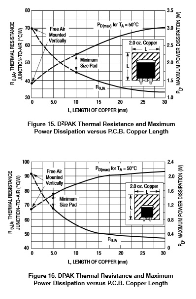

Hallo Leute,
macht es aus Eurer Sicht noch Sinn einen LDO bei folgenden Parametern zu
verwenden? Uin = 12V; Uout = 5V; Iout = 48mA (gemessen bei voller Last).
Energiesparen hat keine Prio.
Der Klassiker ist natürlich so ein 7805 Typ. Hab' mir dazu mal das
Datenblatt vom L78L05 näher angesehen.
Gehäuse: SOT-89
Output Current: 100mA
Power dissipation: internal limited
RthJA: 55 °C/W
Der RthJA ist wohl am interessantesten. Bei mir würde sich eine
Verlustleistung am SOT-89 von Pv = (12V-5V) * 0,048 = 336mW einstellen.
Somit würde ich eine Temperaturüberhöhung von dT = 55°C/W * 336mW =
18,5°C erhalten. Fände ich noch Ok. Was meint Ihr. Die
Umgebungstemperatur ist maximal 60°C.
Was ich allerdings überhaupt nicht verstehe ist, das ein MC7805 im
D2Pack einen RthJA von 92 besitzt und eigentlich ein 1A kann. Eigentlich
sollte der doch viel heißer werden, als der SOT-89?!

D2PAK kannste aber flächig auf Kupfer löten, somit kann er Wärme
loswerden. Dann interessiert eher Rthjc.

Gast #3153754
Hi Floh,
danke für Deinen Input. LDOs sind also ganz spezielle Typen von
Linearreglern. Ok kapiert. Hab' mir mal die Kennlinien vom DPack
angeschaut und in den Anhang kopiert.
Wie Jens G. schon meinte, die RthJA geht schön in den Keller mit viel
Kupfer rund herum. Dieses sollte auch für mein favorisiertes SOT-89
Gehäuse gelten.
Leider habe ich hierzu (noch) keine Kennlinie gefunden.
Sollte aber klappen...
