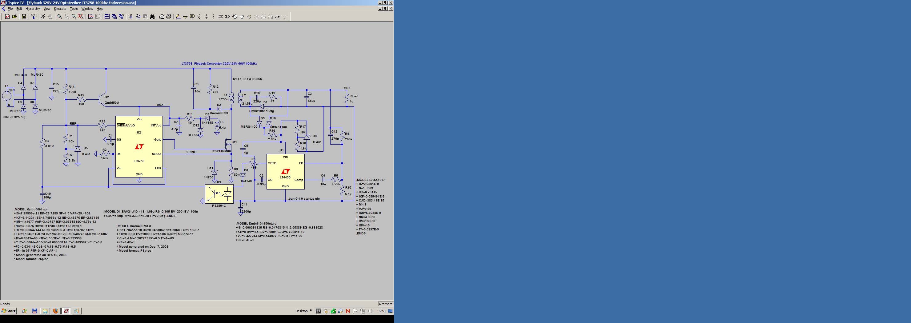

Übersetzungsverhältnis ist Ü=7,5. Mein MOSFET verträgt Vds=800 V. So wie
es ausschaut kommt das Problem aber doch woanders her. Hab jetzt mal den
Schaltplan als Bild mitangehängt.
Heut habe ich das ganze noch einmal getestet. Im Leerlauf geht alles wie
gewünscht, nur die Ausgangsspannung ist 24.8 V im Mittel, also ein wenig
höher als die simulierten 24.1 V. Aber die Regelung scheint im Leerlauf
mal zu funktionieren.
Dann habe ich das Netzteil mit 80 Ohm Schiebewiderstand belastet.
Auffällig war, dass die Spannung Uaux, also Emitter von Q2 gegen Masse
nur 8.3V betrug, also ca. 1V unter dem Wert den sie haben sollte. Das
Potential VREF war auf dem Sollwert von 10V. Da ist schon mal die Frage
warum das Potential Uaux 1 V unter dem simulierten Wert liegt. Sollte ja
eigentlich nicht passieren, da der Transistor ja für das Gegenteil
sorgen sollte. Auf jeden Fall ist dann nach kurzer Zeit der Transistor
explodiert (gemessener Kurzschluss Kollektor-Basis, Unterbrechung
Basis-Emitter), weshalb Uaux auf einmal 300V betrug, wodurch dann der
Controller LT3758, der MOSFET M1, die Zenerdioden D11 und D12
durchgebrannt sind. Selbst der Shunt R3 weist nun eine Unterbrechung
auf.
Da mir schon im Betrieb aufgefallen ist, dass der Transistor Q2 sehr
warm wurde, bin ich mir ziemlich sicher dass das Ganze so vorgefallen
ist. Die Frage ist jetzt nur warum das passiert. Warum brennt Q2
überhaupt durch? Warum ist Uaux bei Belastung auf der Sekundärseite so
niedrig?
#3157144
Ohne Schaltplan nicht beurteilbar.
Wenn z.B. Die Stromsenke den Strom nicht vollständig aufnimmt und keine
ausreichenden Kondensatoren den Strom aufnehmen, dann geht die Spannug
hoch. Jetzt ist die Frage ob das Netzteil schnell genug gegenregelt. Es
kann sogar sein daß die Spannung Sekundärseitig innerhalb eines
PWM-Zyklus zu weit hochgeht. Dann ist nix mit gegenregeln. Die
Ausgangsspannung überträgt sich im Windungsverhältnis auf die
Primärseite, zusätzlich zur Eingangsspannung.
Ein krasses Beispiel zur Veranschaulichung.
Schießt bei einem Sperrwandler, bei dem hinter dem Gleichrichter
deutlich über 300 Volt anliegen und der 5 Volt ausgelegt ist, die
Ausgangsspannung auf 10 Volt hoch, so muß die Primärtranse deutlich über
900 Volt verkraften, anstatt 600. Diese Zahlen sind der Anschaulichkeit
halber arg gerundet.
An solchen Stellen merkt man:
Nicht nur die Struktur des Bauplans, sondern auch die exakten
Bauteilewerte sind wichig um den Fehler eingrenzen zu können.
Gast #3157259
Bau' mal eine andere Diode in den Snubber ein.
Wenn Du an der Stelle tatsächlich eine MRA4007 bzw. 1N4007 verbaut hast,
so ist die viel zu langsam.
Die hat nämlich eine ziemlich große Forward-Recovery-Time, d.h. Es
dauert lange, bis Sie leitfähig wird. Das könnte dazu führen, dass der
Snubber praktisch wirkungslos ist.
Gast #3158137
Danke für diesen Supertipp. Hab da beim Auswählen gar nicht darauf
geachtet, sondern mehr auf die Spannungsfestigkeit geschaut. Hab jetzt
in der Simulation mal die Diode MURA160T3 eingesetzt und jetzt ist meine
maximale Drain-Source-Spannung nur bei 620V. Deswegen werde ich diese
Diode in die reale Schaltung jetzt mal einbauen.
Aber mein Problem mit dem Transistor wird das voraussichtlich auch nicht
beheben. Deswegen bin ich jetzt mal am überlegen, ob ich das Thema
Selbstversorgung ein wenig anders gestalte. Im Anhang habe ich jetzt mal
ein Bild des Demoboards des LT3758 angehängt. Hier ist VIN nicht mit
INTVcc verbunden und die Hilfswicklung versorgt auch nur das Gate
selber. Deswegen werde ich jetzt mal probieren, mein VIN an meine
10V-Referenzspannung zu hängen und VIN von INTVcc zu trennen. So kann
ich dann auch auf den ungeliebten Transistor verzichten.
