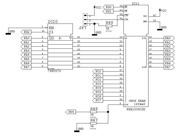

Wie funktioniert bitte das Lesen und schreiben auf dem SRAM ?
Ich steige mit dem schalten des Latches nicht so durch.
Dies ist mal mein gedankengang :
Ich möchte Daten lesen aus dem SRAM.
Wie ist hier das zusammenspiel zwischen SRAM und Latch ?
Zuerst lege ich die Adresse an PA0-PA7 und PC0-PC7 , was nun mit den
Latch ?
Am SRAM lege ich PG0(WE) auf High und PG1(OE) auf Low , wann betägige
ich diese beiden Pins ?
Ich möchte Daten schreiben in das SRAM.
Zuerst lege ich die Daten auf PA0-PA7 , was nun mit dem Latch ?
Was passiert hier ?
Am SRAM lege ich PG0(WE) auf Low und PG1(OE) auf High , wann betägige
Kann man mir bitte schreiben in welcher Reihenfolge die Pins geschaltet
werden ?
Danke.
Gruss
peter
> werden ?
Erstmal welchen uC hast du in deiner Schaltung?
Wenn es ein Atmega ist mit externen Speicherinterface dann sollte es das
von ganz alleine machen. Du addressierst das externe RAM einfach so wie
internes RAM. Das ausgeben der Addressen und der Daten macht der uC
automatisch. Der gibt zuerst die Addressen aus dann die Clock fuer das
Latch und danach die Daten und den WR oder RD Strobe. Da brauchst du
dich nicht drum zu kuemmern.
Schau mal in Datenblatt unter dem Kapitel externer Speicheranschluss.

#3154663
Wenn Du einen AVR mit externem Memory Interface hast (und das scheint
hier der Fall zu sein), dann musst Du die Pins gar nicht selbst
bedienen, sondern der Prozessor macht das automatisch. Nimm Dir das
Datenblatt Deines Prozessors und suche nach dem Abschnitt "External
Memory Interface". Sofern Du des Lesens mächtig bist, lies diesen
Abschnitt. Da steht alles drin, was Du wissen musst.
Anschließend kannst Du auf diesen Speicher ganz normal wie auf internen
Speicher auch zugreifen. Der interne ist jedoch etwas schneller.
fchk

#3154751
peter schrieb:
> Aha. Du möchtest die fertige Lösung. Die würde natürlich funktionieren,
> aber du hättest immer noch keine Ahnung, warum sie das tut.
> Ich möchte keine komplette Lösung, sondern nur wie der Latch dort
> funktioniert wenn Daten geschrieben werden oder Daten gelesen gelesen
> werden.
Na, ja überleg halt mal ein bischen.
Die Adressleitungen des SRAM links gehen auf dieselben Pins vom µC
(PA0-PA7) wie die Datenleitungen rechts.
Was also wird wohl die Aufgabe des Latches sein?
> Wenn ich eine Anhängerkupplung an mein Fahrzeug baue , dann interssiert
> mich auch nicht wie der Anhänger in der Fabrik gebaut wurde.
Es schadet aber auch nicht, wenn man mal überlegt aus welchen Baugruppen
er besteht und wie diese zusammenarbeiten.
#3154758
> wann betägige ich diese beiden Pins ?
In jedem Datenblatt eines IC (bei dir eben der SRAM) gibt es Diagramme,
aus denen man die Reihenfolge und auch einzuhaltende Zeitabstände
entnehmen kann.
#3154759
Ah, der Mann lässt denken!
XMCRB=0x80;
XMCRA=0x0e;
MCUCR|=0xc0;
Mehr musst Du nicht wissen. Den Rest macht der Controller selber. Du
musst Deinem Compiler nur noch sagen, dass Du jetzt von 0x0000 bis
0xffff RAM hast, entweder im Linker Control File oder in der IDE.
fchk
