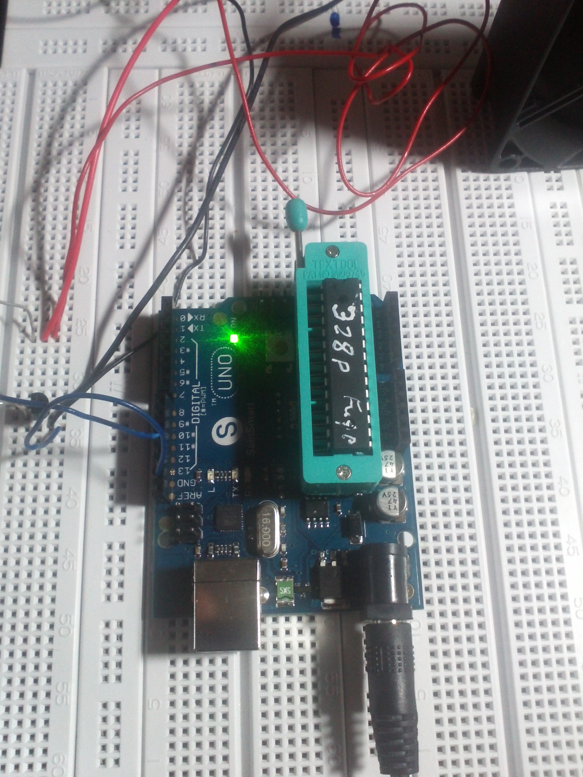

von F. F. (foldi)
Noch ein weiterer Tipp: Nimm noch einen Nullkraftsockel! So kannst du
die Controller leicht tauschen.
von Ralph S. (jjflash)
Smile und hmmmm... ziemlich heftige Konstruktion, da würde ich eher
einen Chip in der Schaltung belassen, der von sich aus Arduino
"versteht".
Erspart einem auch das permanente Wechseln des Chips, der Chip kann dann

von Philipp K. (numeriusnegidius)
Ich hab gerade erst gesehen, dass hier noch mal geschrieben wurde,
deshalb die etwas verspätete Antwort.
Erst mal vielen Dank für die tolle Anleitung lieber Ralph! Nicht ohne
Stolz (hey, ich bin Anfänger ;) ) kann ich aber berichten, dass ich mir
genau das seit meinem ursprünglichen Post selbst beigebracht habe. Die
Binäruhr liegt erst mal auf Eis, bis ein DS1307 (einem fällt auch immer
wieder neues ein...) aus China hier eingetrudelt ist, CSD und Conrad
(Bonn) hatten den leider nicht da.
Momentan hab ich hier je einen AtMega328P, einen Attiny2313A (mit
externem 16Mhz), einen Attiny84A  und einen Attiny13A jeweils standalone
auf einem Steckbrett, programmiert mit der ARduino IDE + dem AVR ISP
MKII. Eine super spannende (und lehrreiche!) Sache, deine Anleitung
solltest du ruhig mal hier ins Wiki stellen (ist doch ein Wiki, oder?)
das interessiert bestimmt noch andere!
Hätte ich mal gewusst, dass es sowas gibt ;-) Ich hab jetzt hier normale
IC-Fassungen, damit ist mir einer der ATMegas quer durch den Raum
geflogen...

von F. F. (foldi)
Autor: Philipp K. (numeriusnegidius)
Datum: 11.05.2013 15:59
>geflogen...
Eben deswegen und weil man die auch am Anfang mal schnell in den Fingern
stecken hat.
Noch ein Tipp, bei eBay werden die oft im Fünferpack angeboten. Da
solltest du dir für die Zukunft mal welche bestellen. Die werden ja
nicht schlecht.
