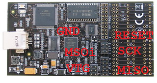

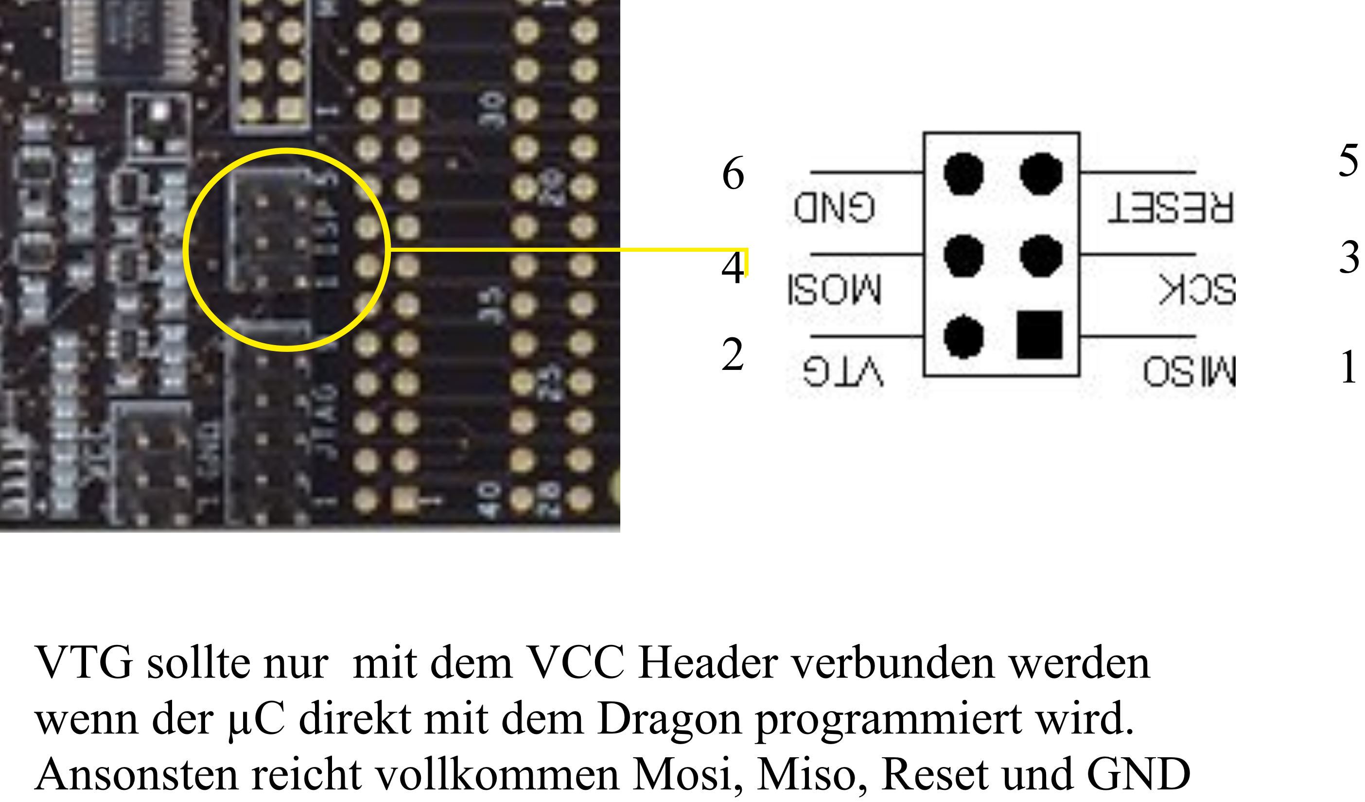

so langsam werde ich verrückt. Ich versuche im Moment einfach nur einen
IC an das ISP anzuschließen und zum laufen zu bekommen.
Ich weiß, dass ich noch eine spannungsversorgung zusätzlich zu dieser
Belegung brauche. Die große Frage bei mir ist inzwischen:
STIMMT DIESE PIN-BELEGUNG?
Wenn nein, wie dann, wenn nach dem bild OBEN LINKS die 1 ist und RECHTS
UNTEN der 6 entspricht.
Vielen Dank
Ist sie aber nicht. Die Belegung steht auf dem Board aufgedruckt...
unten rechts ist 1, oben rechts ist 5. Und dann noch Handbuch lesen und
man weiß, wie die Belegung aussehen muss. Da ist sogar ein Bild drin.
..bis auf den Dreher in 'MSOI' (== 'MOSI') passt das Pinout schon.

Ich habe es inzwischen geschafft.
Anscheinend habe ich den ISP falsch angeschlossen gehabt und desweiteren
war die ISP-clock-frequency zu gering.
Anscheinend darf sie nicht nur zu schnell sein, sondern auch nicht zu
langsam.
