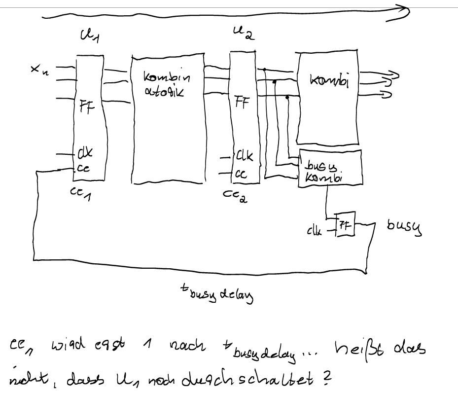

OP #3162517
Okay, jetzt ist mir wieder eingefallen, warum ich der Meinung war, dass
ich busy nicht über ein Flipflop zurückführen kann. Anbei ein Bild
meines Gedankenmodells. Sagen wir, t1 und t2 sind die Zeitpunkte von
Takt 1 und Takt2. Das Busy-Flipflop schaltet zu Zeitpunkt t2 das
Ergebnis der Busy-Berechnung der Eingangsdaten von t1. Zum Zeitpunkt
t2+t_BusyDelay (Leitungsverzögerung) wird dann das Clock-Enable-Signal
der Vorgängerstufe ankommen, oder anders ausgedrückt: Die Vorgängerstufe
erfährt die Information nicht zum nächsten, sondern erst zum
Übernächsten Takt, oder etwa nicht?
Gast #3163337
Michael S. schrieb:
> Die Vorgängerstufe
Ja schon, aber Du kannst Deine resultierenden Daten in eine weitere
FF-Stufe geben und mit einem 'valid'-Signal versehen. Dann passt es
wieder.
Duke
OP #3163477
Hallo!
Okay, ich hatte mir das jetzt irgendwie so überlegt, dass wenn da schon
prinzipbedingt FF's zwischen den Stufen sind, ich die halt auch gleich
als den Zwischenspeicher für die beschäftigte Einheit nehmen kann,
sodass ich dort nicht intern noch einen Puffer brauche. Dann darf aber
natürlich die Vorgängereinheit keine neuen Daten produzieren... Mit
Flipflops kann man ja nun nicht um sich schmeißen in einem FPGA und
außerdem führt das ja alles zu mehr Latenz und in diesem Fall auch zu
einer weiteren Steuerleitung mit Abfrage in jeder Einheit...
Zudem stelle ich mir das gerade schwierig vor, weil dann ja die erste
Einheit trotzdem irgendwie noch ihren letzten Datensatz merken muss,
damit sie den nochmal reingeben kann. Oder verstehe ich Dich da grade
schlecht? Kannst Du da eine Art Minimalbeispiel angeben?
Viele Grüße,
Deci
Gast #3163521
wie gesagt.. zeichne doch einfach mal einen Zeitrahl.
Oben den Takt, darunter die Zustände deiner Pipeline-Stufe und darunter
dann das Stall-Signal..
Wenn du weisst, wie du es zeitlich gerne hättest, dann baust du es genau
so zusammen..

Gast #3165878
Michael S. schrieb:
> Mit
Doch, kannst Du. Üblicherweise sind es nicht die FFs, die ein Projekt
begrenzen, sonderen eher BRAM oder Multiplizierer.
Schon um das Routing zu entspannen, empfiehlt es sich bei jedem Modul an
den Ein- und Ausgängen eine Registerstufe zu plazieren.
Du erhöhst zwar damit die Latenz bezogen auf die Taktzyklen, aber dafür
kannst Du Dein Design auch schneller takten. Und ob z.B. ein Filter 925
oder 1024 Takte Latenz hat ist oft unerheblich.
