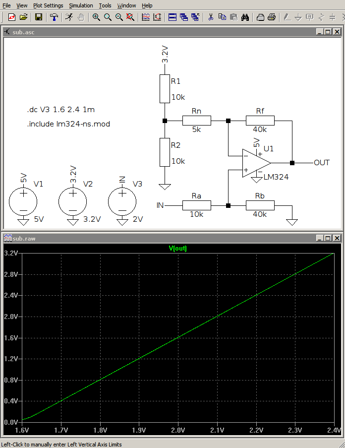

Ich möchte mir mittels Raspberry Pi und einem MCP3008 AD Wandler eine
Wetterstation basteln. Bisher funktioniert bereits der Temperatursensor
(ein NTC 10K).
Nun habe ich mir einen Drucksensor gekauft, welcher einen Druckbereich
von 0 bis 2.5 bar abdeckt.
Im interessanten Bereich von 0.8 bis 1.2 bar liefert der Sensor
Spannungswerte von 1.6V bis 2.4V. Um diesen Bereich ideal in den A/D
Wandler Bereich zu transformieren, müsste ich also folgenden
Spannungsbereich transformieren: [1.6,2.4] -> [0.0,3.2]
Für diesen Zweck habe mich mir einen OpAmp LM358A gekauft. Ich wollte
damit einen Subtrahierverstärker
(http://upload.wikimedia.org/wikipedia/commons/thumb/d/d4/Analoger_pegelumsetzer.svg/220px-Analoger_pegelumsetzer.svg.png)
dimensionieren, allerdings mit asymmetrischer Versorungsspannung (0V,
5V), da diese Spannung direkt vom RaspPi geliefert werden.
Ich habe folgende Dimensionierung:
Uref= 1.6V
Ra/Rb = 1/4 = (10kOhm/40kOhm)
Rn/Rf = 1/4 = (10kOhm/40kOhm)
Leider bekomme ich jedoch am Ausgang nicht die richtigen Spannungen.
Jetzt meine Frage: Ich mein Vorhaben überhaupt mit dem LM358A möglich
und hat jemand eine Idee, wo mein Fehler liegen könnte?
Besten Dank und viele Grüße,
Michael

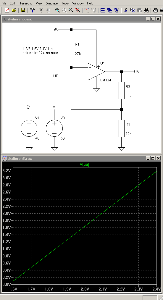

Im Schaltplan sind die beiden Eingänge des Opamp vertauscht und ebenso
Uin und Uref. In der realen Schaltung scheint dieser Fehler aber nicht
vorhanden zu sein, sonst würdest du ganz andere Messwerte erhalten.
Woher kommt Uref? Wenn du Uref mit einem Spannungsteiler aus den 3,2 V
erzeugst, musst du auch den Innenwiderstand des Spannungsteilers
berücksichtigen.
In der Nähe von Uout=0V wird die Schaltung ungenau, weil der LM358 mit
der Ausgangsspannung nicht ganz an die 0V herankommt. Besser wäre es,
einen Ausgangspannungsbereich von 0,1V bis 3,2V vorzusehen, auch wenn du
dadurch 3% des ADC-Messbereichs verschenkst.
Ansonsten müsste die Schaltung aber funktionieren.
Ich habe nach diesem Muster
  https://www.mikrocontroller.net/articles/Operationsverst%C3%A4rker-Grundschaltungen#Nichtinvertierender_Verst.C3.A4rker_mit_Offset
noch eine andere Schaltung angehängt, die ebenfalls 1,6..2,4V in
0,1..3,2V umsetzt.

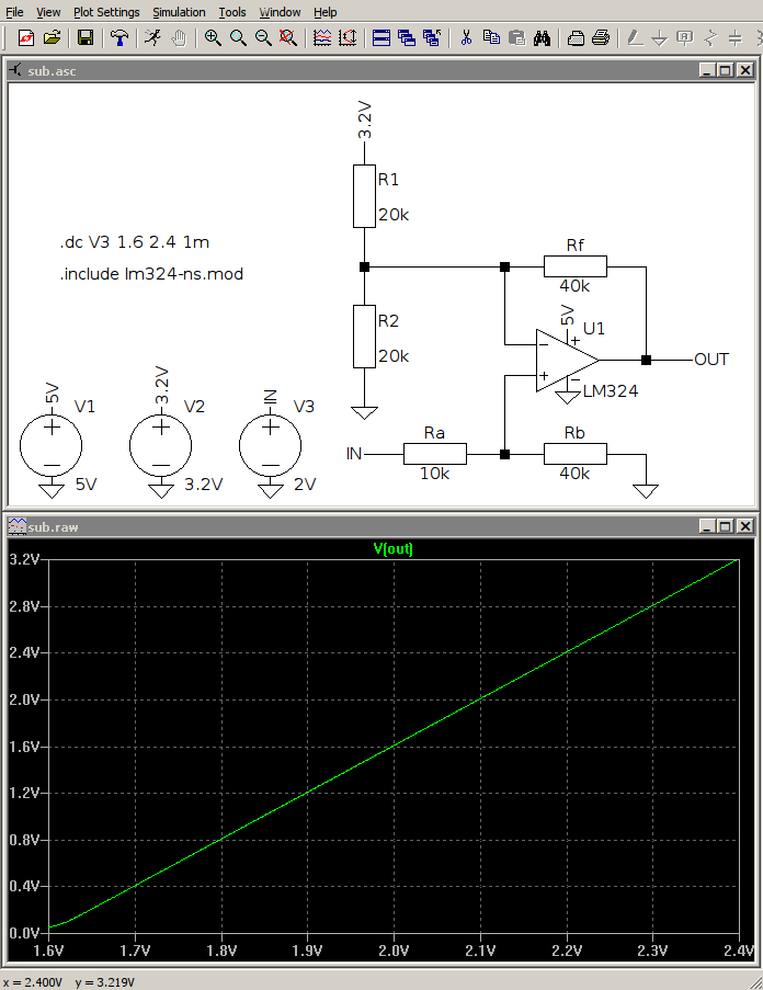

Ich nehme an, deine Schaltung sieht momentan so aus wie in sub1.png.
Der Spannungsteiler aus R1 und R2 hat einen Ausgangswiderstand von
R1||R2=5kΩ. Diese 5kΩ addieren sich zu Rn, weswegen die Verstärkung der
Schaltung zu gering ist.
Um das auszugleichen, reduzierst du einfach Rn um die 5kΩ, dann stimmt
die Sache wieder (sub2.png).

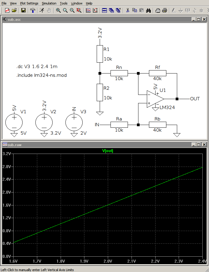

Du kannst R1 und R2 jeweils auf 20kΩ erhöhen, dann ist der Ausgangs-
widerstand des Spannungsteilers gerade 10kΩ, so dass Rn komplett
entfallen kann (sub3.png).

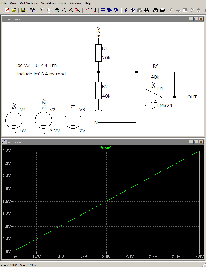

Etwas unschön an der Schaltung ist noch, dass die Eingangsspannung erst
durch Ra und Rb heruntergeteilt wird, um anschließend wieder verstärkt
zu werden. Man kann die Eingangsspannung auch direkt an den Opamp-
Eingang legen, wenn man dafür die Verstärkung durch Vergrößern von R1
und R2 entsprechend reduziert. Da sich dadurch aber auch der Offset der
Schaltung ändert, muss auch die Referenzspannung, also das Verhältnis
von R1 zu R2, angepasst werden. Heraus kommt eine Dimensionierung wie in
sub4.png. Diese Schaltung entspricht derjenigen aus meinem letzten
Beitrag, nur dass ich dort 5V statt 3,2V zur Erzeugung des Offsets
genommen habe.
In den Bildern sub2.png, sub3.png und sub4.png siehst du übrigens auch
die von mir oben angesprochene Ungenauigkeit im Bereich von 0V, weswegen
es besser ist, den Ausgangsspannungsbereich erst bei 0,1V oder 0,2V
beginnen zu lassn.
von Michael S. (alleinherrscher)
Hm, mit deiner Schaltung in Abb.4 bekomme ich immer noch nicht ganz
richtige Werte raus: 1.74V -> 0.23V (also ca. einen Faktor 2 zu klein)
(Habe 41kOhm anstelle von 40kOhm verwendet). Kann es sein, dass RAY
Recht hat und man die Widerstande zu niedrig gewählt hat? Also besser
alle Widerstände mit einem Faktor 10 multiplizieren?
Gruß, Michael
Die 41kΩ lassen zwar die Ausgangsspannung etwas absinken, so viel macht
das aber nicht aus. Statt der 20kΩ und 40kΩ kannst du aber auch 18kΩ und
36kΩ (beide sind in E24) nehmen, dann haben die Widerstände wieder das
theoretisch richtige Verhältnis zueinander.
Stimmen die 3,2V am oberen Ende von R1? Ein Fehler in dieser Spannung
geht mit Faktor -2 multipliziert in die Ausgangsspannung ein. Ist die
Spannung 3,33V statt 3,20V, würde das den beobachteten Fehler erklären.
