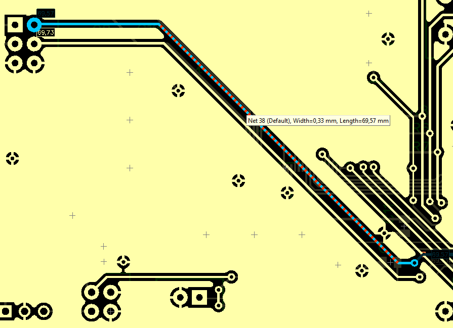

ich bin gerade dabei, einen Vierlagenprint zu entwerfen, den ich bei
seeedstudio fertigen lassen möchte. Nun haben die allerdings
unterschiedliche Layer- und Width-Constraints für Innen- und Aussenlagen
(6 mil aussen, 8 mil innen).
KiCad unterstützt solche layer-basierten Constraints leider nicht. Also
habe ich mal Eclipse angeschmissen und ein bisschen daran rumgebastelt.
Nun ist es so, dass die bei Kicad (verständlicherweise) sehr
zurückhaltend damit sind, Änderungen in den Release-Branch aufzunehmen,
und ausserdem sind die gerade sehr stark mit anderen Dingen beschäftigt,
und eine Diskussion mit den Verantwortlichen ergab auch, dass man dieses
Thema lieber nicht auf die Schnelle angehen will, weil man sich nicht
klar ist darüber, ob das Feature überhaupt notwendig ist, wie die
Bedienung aussehen sollte, und, ob man vielleicht noch wesentlich
komplexere Constraints implementieren sollte und was das sein könnte und
wie das UI aussehen sollte. Dafür wollen sie sich erst mal Zeit lassen.
Das verstehe ich auch.
Allerdings habe ich einen Prototyp, der wohl zwar noch nicht ganz
fehlerfrei ist, aber doch schon soweit ist, dass ich ihn wohl produktiv
einsetzen kann. Allerdings habe ich noch sehr wenig getestet. Da ich
KiCad nur hobbymässig einsetze, kann ich es mir leisten, "produktive
Arbeit" und "Beta-Testing" zu vereinen. :-)
Nun wollte ich Euch mal fragen, ob Ihr einen Blick drauf werfen
könnt/wollt, resp. ob solch ein Branch vielleicht ausser mir noch
jemandem hilfreich sein könnte. Also eigentlich sollte jeder, der bei
seeedstudio Vierlagenprints bestellt, diesen Branch sehr gut einsetzen
können.
Kurz zusammengefasst, was meine "Kicad-Spezialversion" anders macht als
der Standard-Branch:
- Im Layer-Stack-Dialog kann man für jeden Layer eine minimale
'Clearance' und eine minimale 'Width' eingeben. Diese zusätzlichen
Constraints sind so zu verstehen: Die Constraints sowohl für das Netz
(wie gehabt) als auch für den Layer müssen erfüllt sein. Wenn also das
VCC Netz 1mm Minimalbreite und 2mm Abstand hat, und Layer zwei 1.5mm
Minimalbreite und 0.5mm Abstand, dann gilt für einen VCC Track auf Layer
zwei der jewilsgrössere Wert, also 1.5mm Minimalbreite und 2mm Abstand.
- Der DRC sollte eigentlich diese beiden Constraint-Klassen
berücksichtigen. Habe ich aber noch nicht exzessiv getestet.
- Wenn man einen Track zeichnet, und die Leiterbahnbreite auf "standard"
(mit Stern) gesetzt hat, wir die minimale für dieses Netz (wie gehabt)
und den aktuellen Layer (neu) ausgewählt (eben: der grössere Wert gilt).
Die angedeutete Clearance wird natürlich auch entsprechend gewählt.
- Wenn man nun die Lage wechselt, ändert sich ggf. die Leiterbahnbreite
automatisch, so dass sie dem neuen Layerconstraint entspricht.
- Pads auf allen layern haben nun natürlich u.U. für jede Lage eine
andere Clearance. Das habe ich visuell so gelöst, dass immer die
Clearance gezeigt wird, die für den aktuellen Layer gültig ist.
- Um das Ganze konsistent zu halten, zeigen die Tracks und Pads, die nur
auf einer Lage sind (SMD) nun ihre Clearance nur dann an, wenn man sich
auf der selben Lage befindet. Das finde ich eigentlich ganz schön, da
diese angedeuteten Clearances einerseits sehr praktisch sind
andererseits auch ziemlich unübersichtlich werden können, besonders,
wenn auf der Rückseite auch noch Pads sind. Und eigentlich interessiert
mich ja immer nur gerade die Lage, auf der ich gerade route.
Was noch nicht so recht funktioniert, ist die Clearance-Anzeige der
Vias. Das habe ich eben festgestellt; dem muss ich mal noch nachgehen.
Ach ja: Die Layer Clearances werden natürlich auch gespeichert. Das
heisst aber, dass das File dann nicht mehr kompatibel mit dem
Original-KiCad ist. Um die Kompatibilität wieder herzustellen, kann man
entweder den zusätzlichen Eintrag (layer_constraints) rauslöschen, oder
einfach alle layer constraints auf 0 setzen und dann nochmals speichern.
Dann lässt er diesen Eintrag weg.
Ich habe mal ein Windows-Build gemacht. Gelegentlich werde ich einen
Branch auf Launchpad raufladen, dann könnt Ihr Eure eigenen Builds für
was auch immer machen.
Entweder pcbnew.exe direkt starten oder im Installationsverzeichnis von
KiCad die Datei ersetzen.
Gruäss
Simon

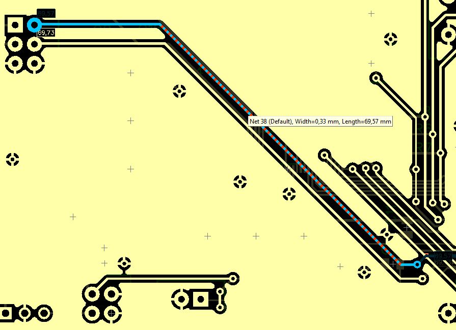

jetzt nicht). Netze mit bestimmten Vorgaben geht in Diptrace auch, aber
bisher nicht in der von dir beschrieben Form. Längen lassen sich über
Kontextmenü für einzelne Leiterzüge dauerhaft zuschalten (siehe
Screenshot; man muss nicht unbedingt mit der Maus drüberfahren wie ich
das hier gerade tat). Aber mit einer Impedanzvorgabe routen gibt es dort
bisher nicht. Das müsste man schon "zu Fuß" über das Formelwerk
berechnen oder annähern. In kommenden Versionen soll das aber möglich
