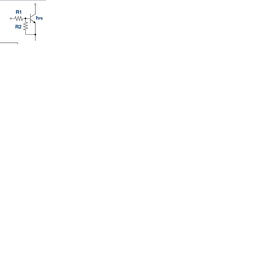

http://www.onsemi.com/pub_link/Collateral/AND9129-D.PDF Der Eingangsspannungsteiler aus R1 und R2 stellt außerdem sicher, dass der Transistor bei einem Low-Pegel an einem Ausgang auch wirklich zur Abschaltung des Transistors führt. Bei TTL ist z.B. definiert, dass der Ausgangspegel des Low-Signals kleiner als 0,8V sein muss - bei einer Basis-Emitterspannung von 0,7V wären erlaubte 0,75V schon ausreichend, um den Transistor durchzusteuern.

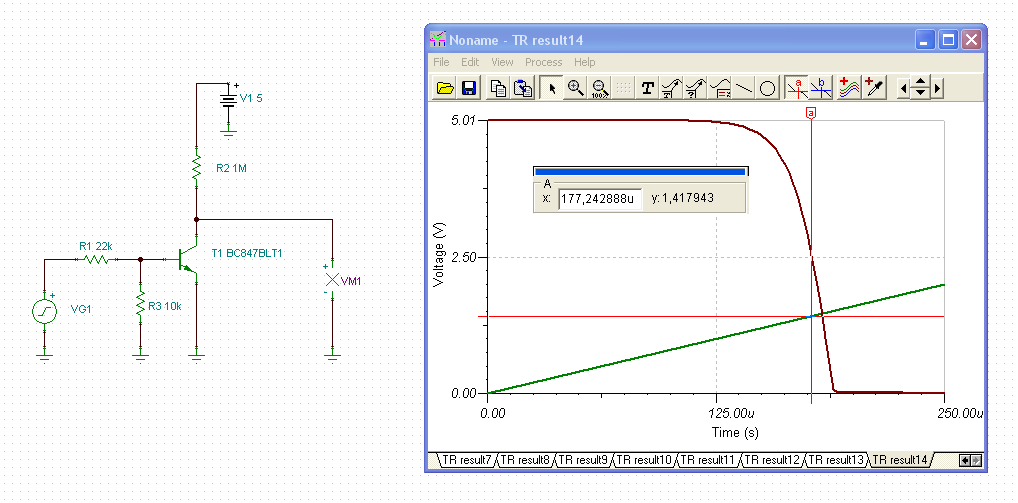

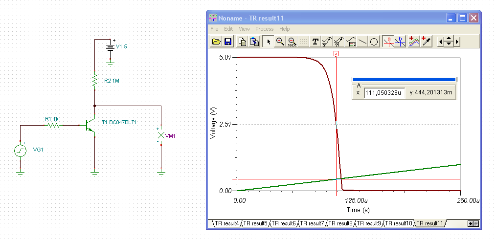

eee schrieb: > Wird das auch in Spice so berücksichtigt? Das hängt davon ab, wie umfassend das verwendete Transistormodell die Realität abbildet. Außerdem ist es in digitalen Schaltungen oft so, dass geringe Spannungen (z.B. 0,8V) noch als Low gelten. Da würde der Transistor ohne den R2 aber schon leitend werden (zumindest ein bisschen). Michael schrieb: > Das ist ein Pull-Down Widerstand. Soweit richtig. > Bei einem Bipolartransitor ist der überflüssig weil der Transistor > stromgesteuert ist und ohne Basisstrom sowieso sicher sperrt. Mal vom schnelleren Abschalten des Transistors abgesehen: hast du noch nie Probleme mit Leckströmen oder EMV-Einkopplungen gehabt? Dann ist klar, dass du diesen Pulldown weglässt...
#3156675
c-hater schrieb: >> Wird das auch in Spice so berücksichtigt? > > Das hängt davon ab, wie umfassend das verwendete Transistormodell die > Realität abbildet. Danke. Darauf bin ich auch schon selbst gekommen. Kannst du auch was sinnvolles beitragen, z.B. eine Aussage über die üblicherweise verwendeten Transistormodelle? >Der Eingangsspannungsteiler aus R1 und R2 stellt außerdem sicher, dass >der Transistor bei einem Low-Pegel an einem Ausgang auch wirklich zur >Abschaltung des Transistors führt. Bei TTL ist z.B. definiert, dass der >Ausgangspegel des Low-Signals kleiner als 0,8V sein muss - bei einer >Basis-Emitterspannung von 0,7V wären erlaubte 0,75V schon ausreichend, >um den Transistor durchzusteuern. Bei hohen Temperaturen genügen weit geringere Spannungen, um den Transistor zumindest teilweise durchzuschalten. Aber auch "ground noise" darf den Transistor nicht sporadisch durchschalten. Im Anhang ist mal ein krasses Beispiel gezeigt. eee schrieb: abbildet. > > Danke. Darauf bin ich auch schon selbst gekommen. Prima > Kannst du auch was > sinnvolles beitragen, z.B. eine Aussage über die üblicherweise > verwendeten Transistormodelle? Was sind "üblicherweise verwendeten Transistormodelle?" Davon gibt es hunderte wenn nicht mehr. Such Dir das Modell fuer den Transistor den Du verwenden willst und das dazugehoerige Modell. Wenn Du selber das Modell nicht daraufhin untersuchen kannst, ob es diese Charakteristika enthaelt, frag den Hersteller des Modells..... oder welche Antwort erwartest Du hier? Wenn Du Dir aber den vorstehenden Beitrag von Kai ansiehst und weisst, wie man Widerstaende in die Schaltung einbaut, kannst Du aus jedem TRansistor einen "Digitalen" machen. Gruss Michael
