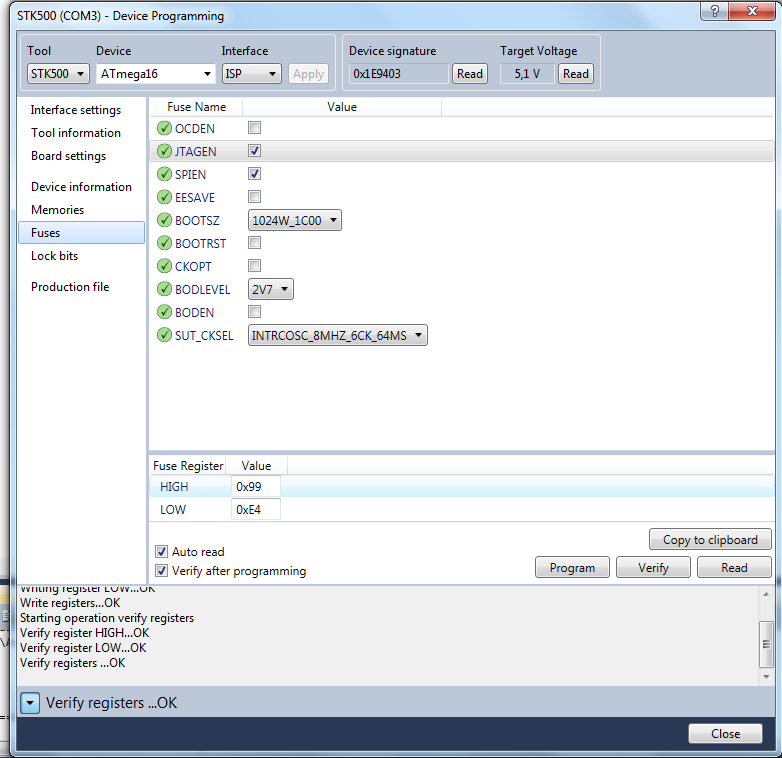

ich habe einen Atmega 16 Mikrocontroller und einen LC-Display mit
dem 2 Chips darauf HD44100H/HD44780A00
Ich bin nicht der beste Programmierer und noch Anfänger. Ich bin gerade
dabei in C ein Programm zu schreiben.
Richtig angeschlossen habe ich ihn, er zeigt zunächst nur schwarze
Balken in der 1. Zeile an.
Könnte mir jemand eine kleine Stütze geben. Das bisherige Programm habe
ich mal beigefügt. Bin für jede Hilfe dankbar!

von spess53 (Gast)
Hi
Am PortC befindet sich das JTAG Interface. Hast du das abgeschaltet?
MfG spess
von Jänsen (Gast)
Ja hab ich ging aber auch nicht. Hab jetzt auf Port B gewechselt aber
hab immer noch nur schwarze Balken.
Für diese Software musst du auch den RW Anschluss des LCD auf Masse
legen, da lesen hier nicht unterstützt ist.
von Jänsen (Gast)
Hab mal meine Fuses einstellung als bild angehangen. hab die
datenleitungen und enable und rs jetzt auf Port B!
von Jänsen (Gast)
RW liegt auf Masse

von holger (Gast)
>Sonst jemand eine Idee?
Fehler im Anschluss, das Programm sieht ok aus.
