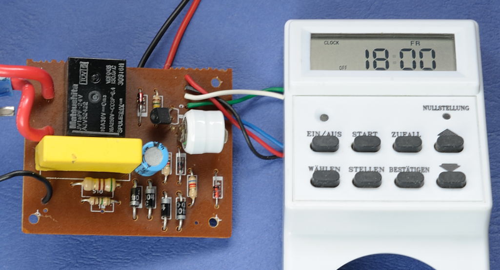

von Harald W. (wilhelms)
Marvin O. schrieb:
> Die 230V Teile für die Steckdose? Die kann man einfach umbauen? Aber
> günstig wär es. Kosten ja nur 5-10€. Das wär schon akzeptabel.
Diese Teile haben meist ein Kondensatornetzteil, welches man leicht
entfernen kann (Kondensator auslöten). Vorher sollte man nachsehen,
ob wirklich ein 24V- Relais verbaut ist. Mit 48V-Relais wäre der
Umbau etwas aufwändiger (Relaistausch). Zusätzlich wäre es wohl
zweckmäßig, das ganze in ein passendes Gehäuse ohne 230V-Stecker
einzubauen.
Solche Schaltuhren wären aber nicht geeignet, wenn
Du wirklich einen 30Std-Zyklus brauchst.

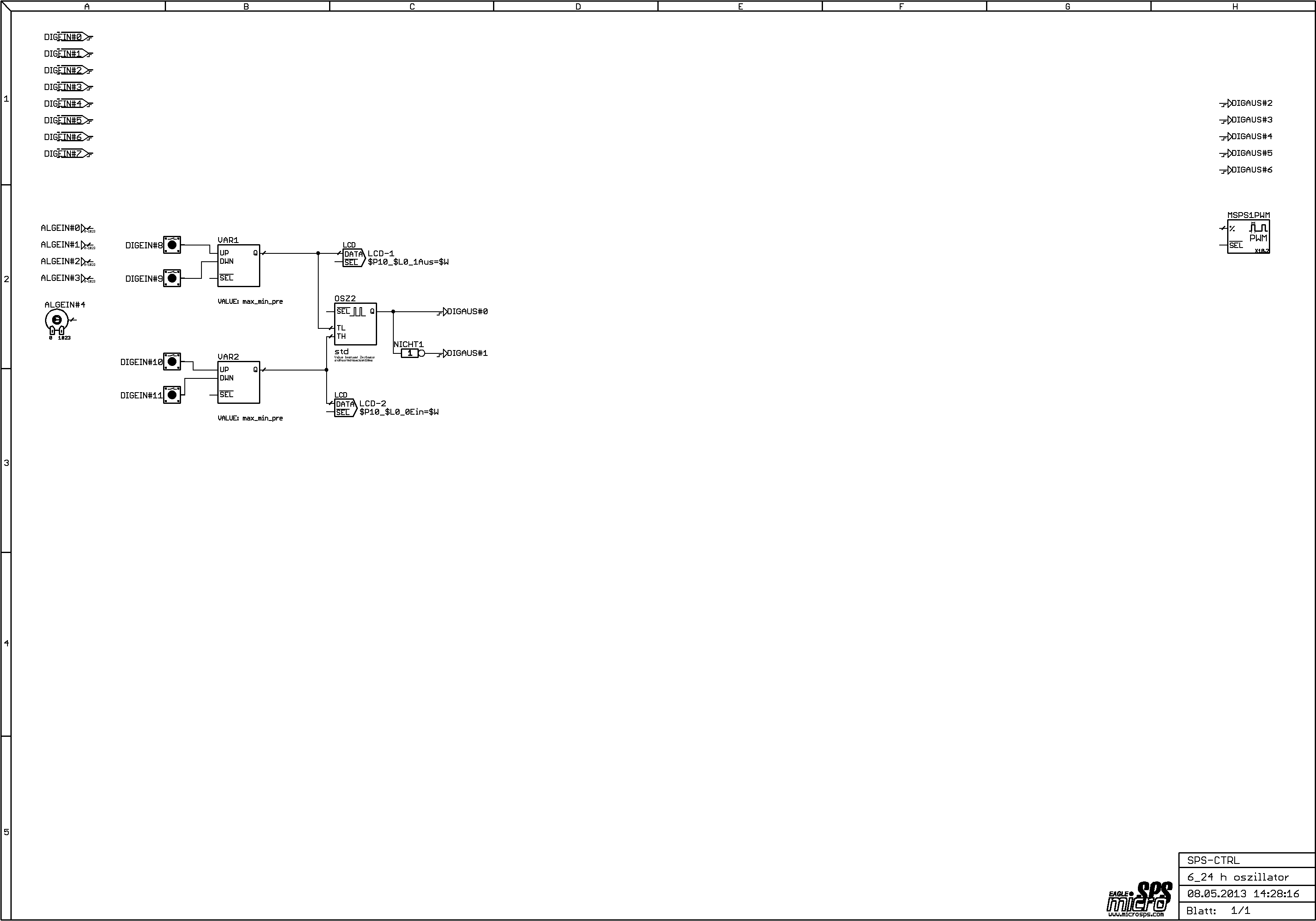

von Jürgen D. (poster)
Bei 24V würde sich da ja wirklich was aus der Automatesierungstechnik
anbieten. Optimal währe wohl eine LOGO, aber die sind auch gebraucht
recht gefragt und gehen da meist vom Preis recht hoch.
Alternativ würde ich da eine S5 100U verbauen mit einem Busmodul und
einer digitalen Ausgabe. Um da das einfache Programm einzuspiel brauch
man ein PG 605U, die sind meist für unter 5€ gebraucht zu bekommen.
Alles zusammen wurd warscheinlich für um die 10€ - 15€ realisierbar
sein.

für sowas ist ne abgespeckte sps ctrl ideal geeignet.
n stück lochraster nen atmega32 4 tasten und n billiges zweizeiliges lcd
modul mit hd44780.
als schalttransi für´s relais n bc517 o.ä.
relais je nach anwendung.

von dolf (Gast)
Harald Wilhelms schrieb:
> Ooh, sind gerade Kanonen im Angebot, um endlich die vielen Spatzen
> abzuschiessen?
frag ich mich auch obwohl ne kleine eigenbau sps mit atmega32 voll
ausreicht.
na dann feuer frei!

von dolf (Gast)
Marvin O. schrieb:
> Das muss ich doch dann auch erstmal programmieren oder nicht?
nein.
der schaltplan wird für den mega32 passend übersetzt und dann miitels
downloader und rs232 in den mega32 geschrieben.
vom progreammieren des mega must du keine ahnung haben.
für kleine m-s-r aufgaben wie die deinige auch ist das vorteilhaft.
ist allerdings gut wenn du mit und, oder, nicht umgehen kannst.
die sps ctrl ähnelt der logo.
die schaltung ist einfach erklärt.
mit den tasten können die ein und aus zeiten eingestellt werden.
da osz2 ne value std bekommen hat oszilliert der stundenweise.
die lcd anzeige zeigt an was du als ein/aus wert eingestellt hast.
dig aus 0 und 1 befeuern das relais.

von John (Gast)
Wegstaben Verbuchsler schrieb:
> Fummele dir eine alte mechanische Zeit- "schaltuhr" um
Eine mechanische Zeitschaltuhr wird meistens von einem kleinen
(230V/50Hz) Motor angetrieben. Es wird nicht so einfach sein, diesen auf
24V um zu bauen.
Ich hab es mal aus Interesse mit einer alten digitalen Zeitschaltuhr
versucht: 24V= parallel zum Elko angeschlossen. Es funktioniert. Das
24V-Relais schaltet zur eingestellten Zeit.
Ob es mit anderen digitalen Zeitschaltuhren auch funktioniert kann ich
aber nicht garantieren.
