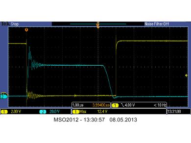

Hallo an alle Forumsteilnehmer!
ich habe eine kleine Bitte. Ich entwickle im Moment eine Schaltung um
eine Kondensatorbank (4800µF) aus einem LiIon-Paket auf 500V aufzuladen.
Die Schaltung verwendet einen LT3751, einen einzelnen MosFET und einen
indivduellen Trafo.
Die Schaltung funktioniert auch soweit, ich erziele eine Ladezeit von
2,6s.
Ich habe allerdings das Problem, das nach auschalten des MosFETs, oft
ein zweiter Impuls auf das Gate gegeben wird. Ich denke das dieses
verhalten eine unnütze Energieverschwendung bewirkt, da der Trafo zu
diesem Zeitpunkt ja gerade erst anfängt sich zu entladen. Das erklärt
dann vielleicht auch den bescheidenen Wirkungsgrad der Schaltung.
Der LT3751 steuert das Gate nicht direkt an, sondern über einen IXXD609.
Das GateSignal (zwischen 3751 und 609) zeigt ein sehr unsauberes Signal
(einkopplung?). Ich glaube ich habe gerade den Kopf vernagelt, ich finde
keine Ursache. Oder könnte es vielleicht sein das sich der schnelle
Anstieg auf Vdrain da einkoppelt? Es ist allerdings auch mein erstes
Projekt in dieser Leistungsklasse. Mir fehlt also definitiv die
Erfahrung. Ich hoffe das jemand hier eine Idee für mich hat, wo ich
weitersuchen kann.
Vielen Dank im Voraus für nützliche Tips/Hilfestellungen,
Martin

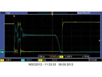

Hinzugefügt:

Jens B. schrieb:
> Hast Du da evtl. irgendwo einen mechanischen und nicht (korrekt)
> entprellten Taster oder so im System?
nein da ist kein Schalter, nichts mechanisches. Bei einigen 10kHz wäre
das wohl nicht so clever ;-) Das Getasignal kommt einzig und
ausschließlich vom 3751. Ich habe das gatesignal mit einem 100Ohm gegen
Masse gelegt um es dauerhaft niederohmig zu machen. Das hat aber keinen
Einfluss, leider.
