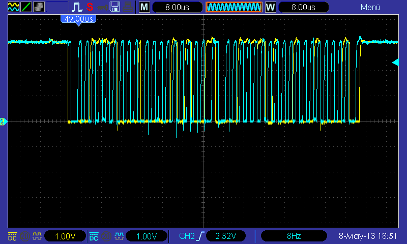

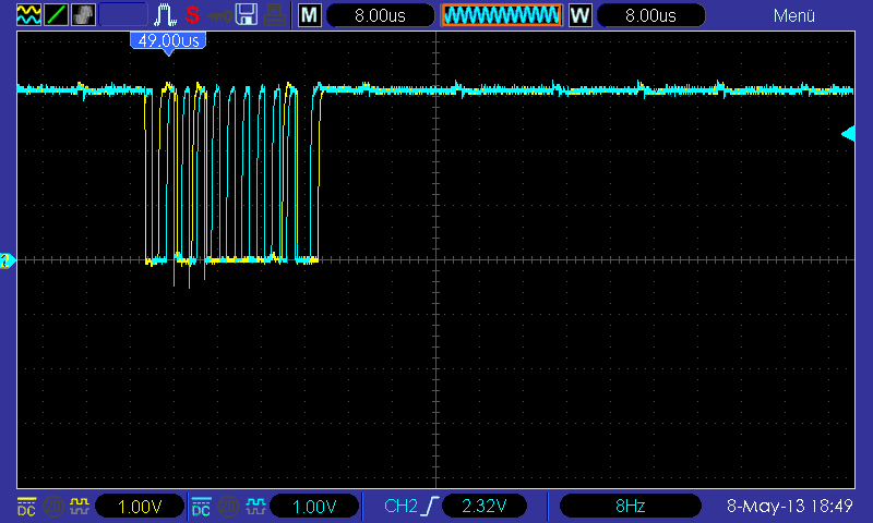

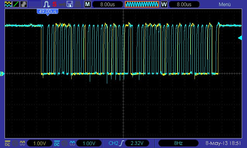

Im Anhang sind zwei Osziaufnahmen, wobei die eine von einem Sensor ist,
dessen ID ich überprüfe.(Soll die grundsätzliche Funktionsfähigkeit des
I2C2BUS zeigen)
Die andere Aufnahme ist vom ADC121.

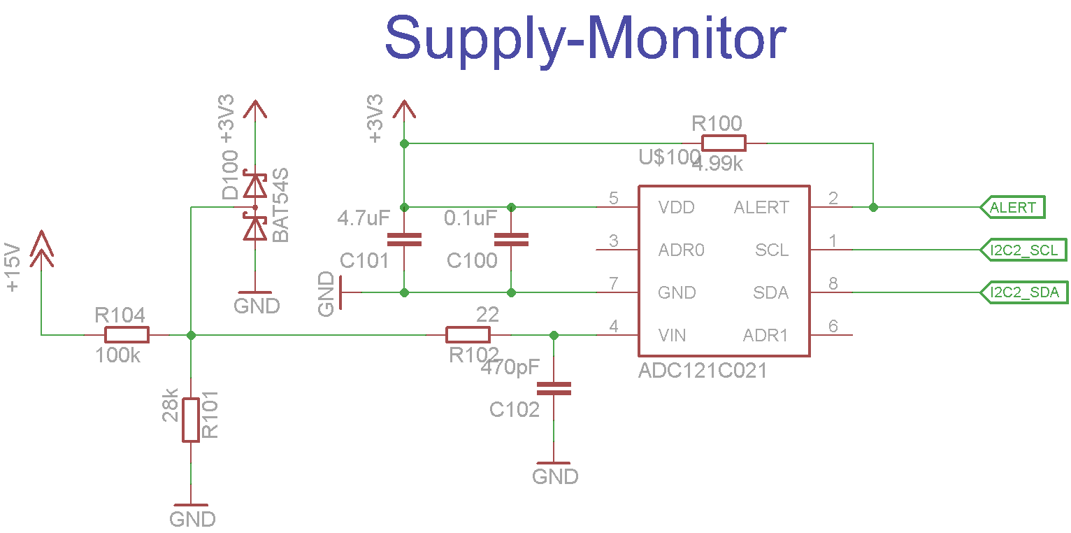

Ich nutze 0xA0 als Device Adresse für den ADC, da die beiden PINS: ADR0
und ADR1 floaten.
Am ADC121 habe ich alle Leitungen überprüft und auch die Spannungen sind
wie zu erwarten!

Die Adresse lautet demnach 0b10110000 (0xB0). Ich habe daraufhin extra
nochmal beide ADR-Pins mit einem Multimeter überprüft: Es gibt definitv
keine Lötbrücke oder ähnliches!
