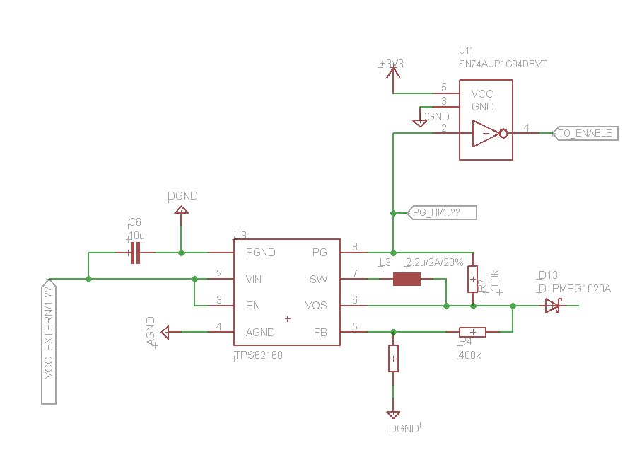

Hallo ich benutze den TPS62160 als Spannungsregler für externe
Spannungen und will, dass wenn der Ausgang PG auf low geht ein anderer
Spannungsregler für interne Spannungen Enabled wird. (High Signal) Dazu
habe ich einen Inverter dazwischen.
Nun habe ich im Datenblatt gelesen (vom TPS60160):
Seite 16
""" Power Good (PG)
The TPS6216X has a built in power good (PG) function to indicate whether
the output voltage has reached its appropriate level or not. The PG
signal can be used for startup sequencing of multiple rails. The PG pin
is an open-drain output that requires a pull-up resistor (to any voltage
below 7V). It can sink 2mA of current and maintain its specified logic
low level. It is high impedance when the device is turned off due to EN,
UVLO or thermal shutdown."""
Also was passiert nun wenn dieses IC durch EN disabled wird. Wie geht
der Inverter mit dem hohen Impedanzsignal um? Wird er trotzdem den
anderen Spannungsregler einschalten?
Als Inverter wird der SN74AUP1G04DBVT benutzt. Bitte beachtet, dass das
IC nur enabled ist wenn externe VCC vorhanden ist.
Gruß,
Jens

OP #3157016
Pull up -> High Pegel,
Aber der Pull up wurde ja eingebaut und zieht ihn gegen Vout(VOS) und
der pin wird laut Datenblatt auf GND zurückgehen, wenn das IC
abschaltet. Also ist es dann kein Pull up mehr, sondern pulldown?

OP #3157034
Seite 12 - Section Enable / Shutdown (EN)
"""Shutdown is forced if EN is pulled Low with a shutdown current of
typically 1.5μA. During shutdown, the internal power MOSFETs as well as
the entire control circuitry are turned off. The internal resistive
divider pulls down the output voltage smoothly."""
Dann ist VOS = GND oder nicht?
#3157047
Ach so, so meinst du das.
Na der Pullup darf natürlich nicht nach VOS gehen, sondern irgendwohin,
wo du auf jeden Fall Spannung hast. Das Nicht-Gatter will ja auch mit
Spannung versorgt werden. Da hast du deinen + Anschluss für den Pullup
OP #3163234
Hey,
ja so war es gemeint. War wirklich etwas verzwackt und ich hatte mich
auch ein bisschen verrannt.
Ich habe den Pin jetzt an einem Pullup zu Vcc. Ich habe als zusätzliches
Signal das Enable Signal des IC's auf ein NAND Gatter gegeben. Das
bietet ein sicheres An und Abschaltverhalten der Schaltung. auch bei
eventuellem Defekt des IC's. Außerdem ist die Logik durch den PullUp
nicht mehr korrekt gewesen.
Vielen Dank für euche Unterstützung!
Gast #3163904
Das wäre von vornherein die saubere Lösung gewesen: nur einer von beiden
Reglern kann enabled sein, dafür sorgt ein Inverter.
Einen Powergood-Ausgang zu verwenden, ist auch logisch falsch: der hat
normalerweise eine erhebliche Zeitverzögerung, während dieser Zeit wären
beide Regler ein, was keine so gute Idee ist.
