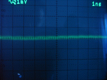

Ich habe ein HF VCO gebastelt und leider kann ich kein ausdrucksvolles
Bild des signals am Bildschirm des Philips PM 3295A Oszilloskop sehen.
Es ist klar das das Grund dafür das Oszilloskopsbandbreite um 400 MHz
begrenzt ist.
Meine Frage ist:
gibt es eine möglichkeit die Bandbreite des Oszilloskops  etwas zu
verbessern?
Wenn es ist unmöglich interne Änderungen durchzuführen, kann man einen
externen Modul wie ein art Vorzähler einsetzen? Wie?
Wie kann ich alles um den Externentrigger nützen?
Ich freue mich aur Anregungen Tips und Vorschlägen.

Hallo rfzone
Ich hab hier auch ein PM 3295A. Das hört nicht sofort bei 400 MHz auf,
ich kann bei 600 MHz noch triggern. Normalerweise sollte ein VCO
genügend Signal liefern.
- Geht der Tastkopf überhaupt bis 400 MHz?
- Setzt evtl. die Schwingung des Oszillators aus?
- Welche Frequenz erwartest Du denn?
- Hast Du den 50 Ohm Abschluss eingeschaltet? Ich würde hier
  mit 50 Ohm arbeiten, aber der VCO muss daran angepasst werden.
- Ich hatte bei mir den Eindruck, dass die Stellung 1mV nicht
  bis 400 MHz geht, sondern evtl nur bis 200.

Danke für die Tipps,
Ich arbeite nur mit 50 Ohm Abschluss.
Tastkopf: Tenma 300 MHz.

Vielen Dank auch für die Tips.
Ja die 50 Ohm Abschluss ist immer an.
Ich versuche das Problem mit einem Tastkopf mit höheren Frequenz zu
lösen wenn das das Problem wäre.
> Frequenz zu lösen wenn das das Problem wäre.
Dann muss der Tastkopf aber auf 1:1 stehen oder ein einfaches Koaxkabel
verwendet werden. Dazu muss aber der Oszillator die 50 Ohm treiben
können. Eventuell kannst Du einen Spannungsteiler 500 Ohm : 50 Ohm
dazwischen schalten. Das geht zur Not auch mit einem 470 Ohm und einem
56 Ohm Widerstand.

> Ich habe ein HF VCO gebastelt ...
Das Schweigen des Fragestelllers bezüglich der Frequenz lässt darauf
schließen, dass der VCO gar nicht schwingt, weil die Belastung durch die
Probe zu stark ist. Ich empfehle "Gast" mittels eines 1pF Kondensators
die Spannung abzugreifen. Da misst man zwar nur einen Bruchteil der
Spannung, hat aber gute Chancen dass der Oszillator weiter schwingt.

Aber doch wohl hoffentlich nicht mit einem einem Tastkopf in der
10:1-Stellung bei 10-11 MOhm Eingangsimpedanz UND gleichzeitig
abwürgenden 50 Ohm am Eingang des Scopes?
