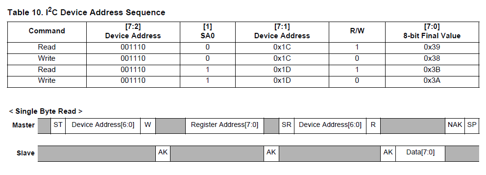

Die Adresse sollte aber die Richtig sein laut Datenblatt (entschiedener
Auszug siehe Bild). Den SA0 Pin hab ich auf Masse liegen.

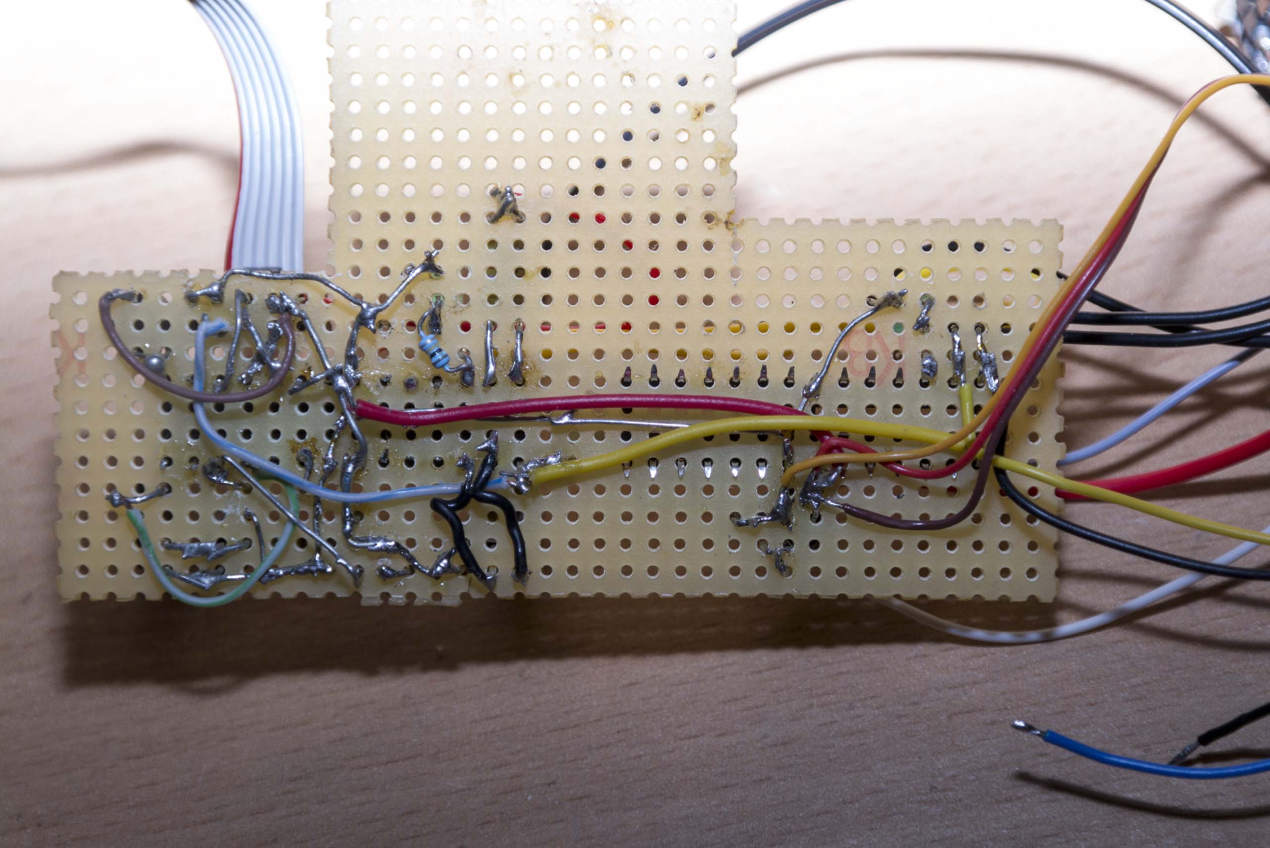

OP #3160100

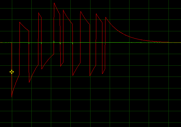

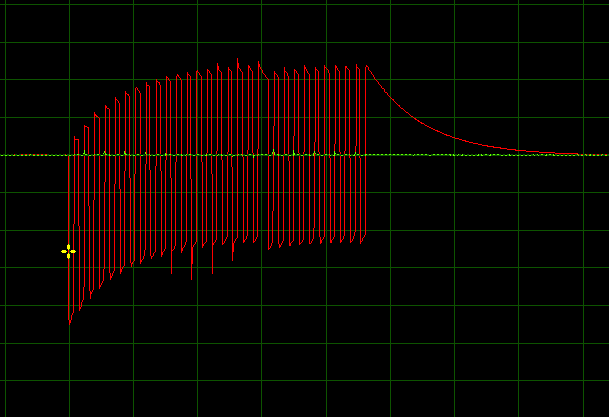

also ich hab jetzt getestet den Bus mit langsameren Frequenzen zu fahren
(normal ist TWBR=32).
Bei 200Hz hab ich mal meine Soundkarte mit hören lassen(siehe Anhang),
da sah alles soweit i.O. aus. Mit dem Piezo höre ich bei 100kHz ein
klicken.
Die i2cmaster.h von Fleury bekomme ich nicht richtig eingebunden, da
kommt dann fehler:
" undefined reference to `i2c_start' "
Weiß nicht stelle mich wohl nur zu blöd an, hab die in der Projektmappe
drin und sie liegt im gleichen Verzeichnis wie die main.c
Meinen Code hab ich jetzt nach Tim geändert in:

Jetzt sieht man auch woher ich weiß an welcherstelle er mir in Fehler();
geht. Ich hab einfach mal an gedem Schritt mir den Status code ausgeben
lassen. Es ist immer NACK anstatt ACK.
Mit dem While vor dem "master_read_data= TWDR;"  hängt er ich jetzt dort
natürlich auf, da er nichts bekommt. Wenn ich nicht warte, dann bekommt
er das 0x39 Byte was ich erst rein geschrieben habe zurück.

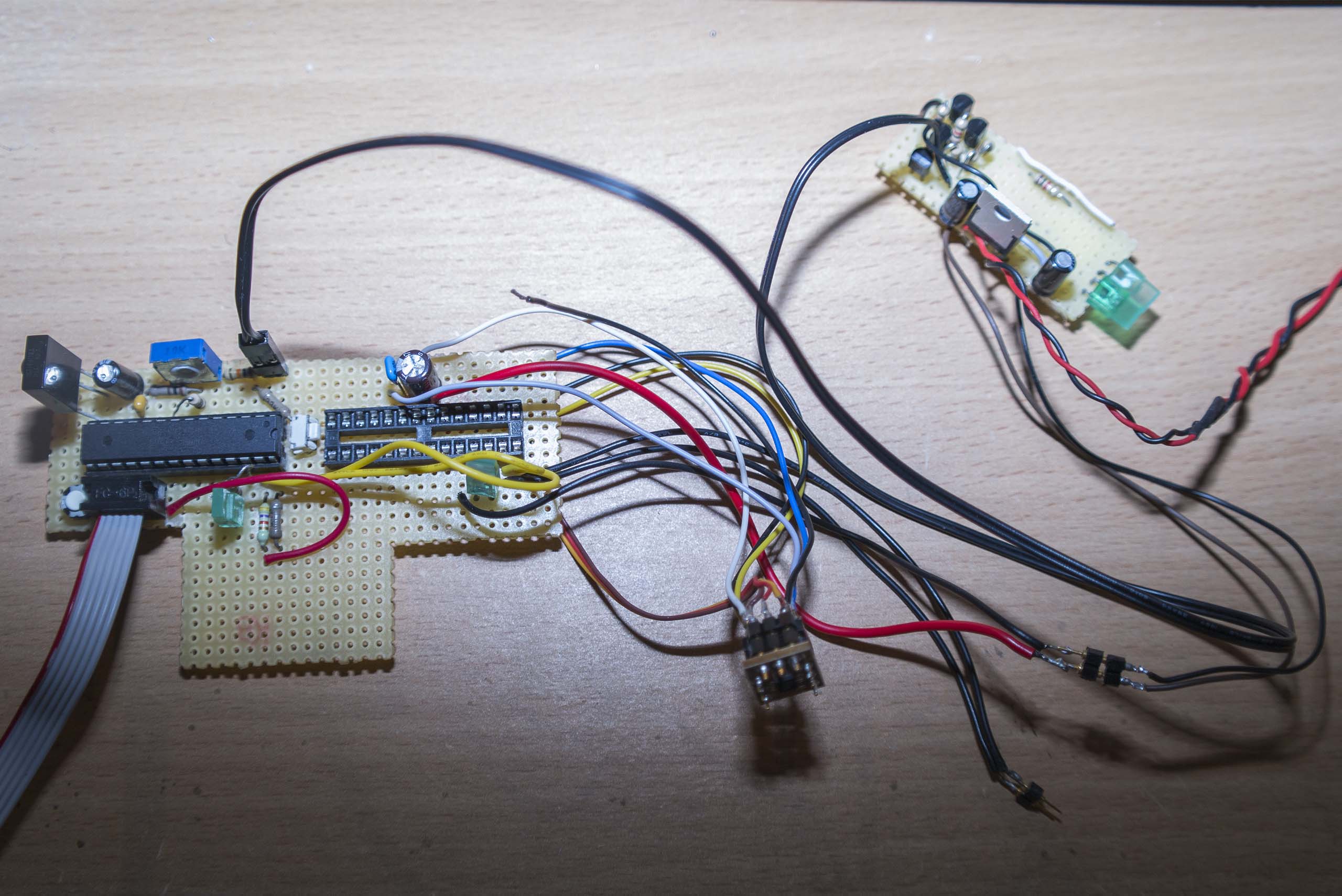

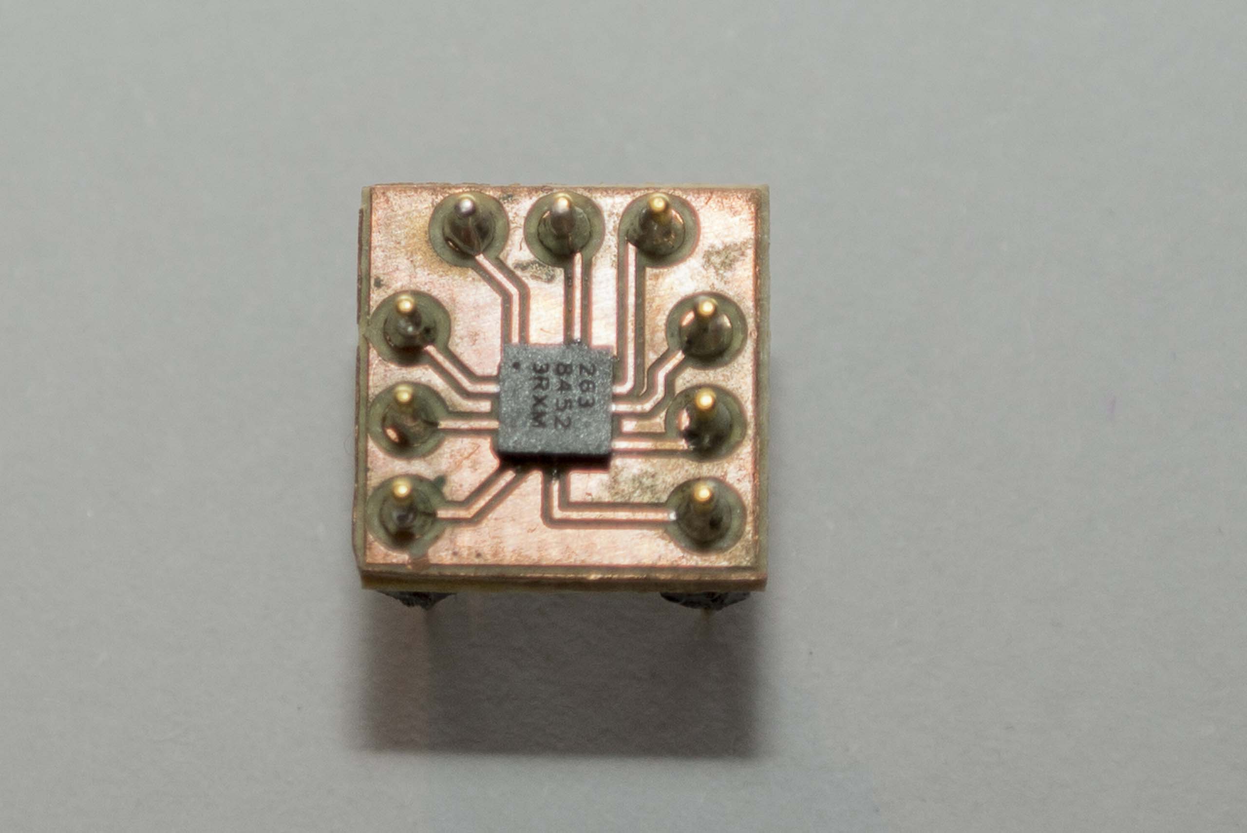

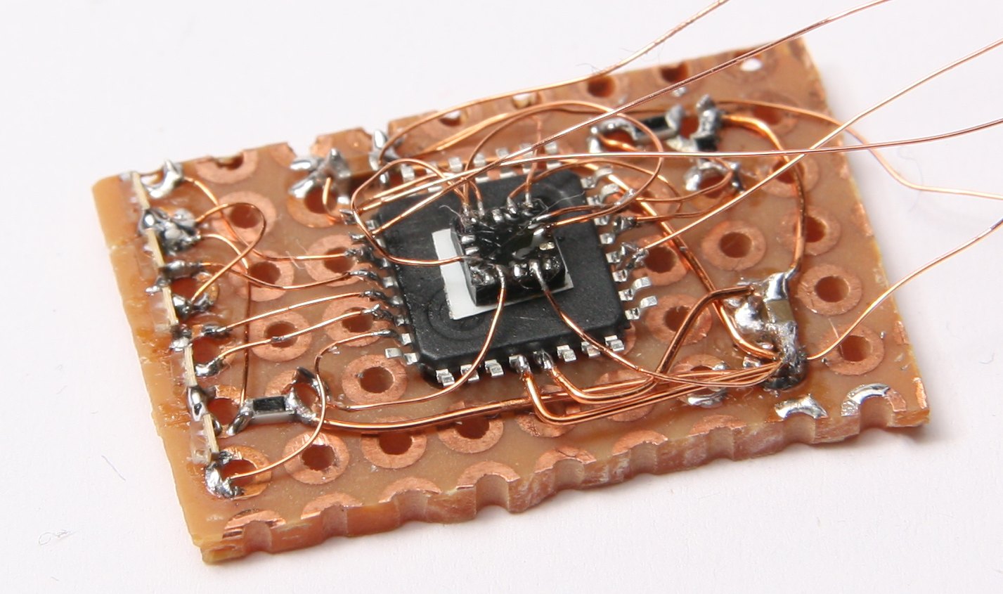

Ich hab jetzt auch mal einen anderen MMA8452Q von Hand angelötet, aber
das bringt auch nichts :(

Wenn der MMA8452Q wirklich auf das SLA+W mit NACK antwortet
hast du ein Hardware Problem. Clock/Data Vertauscht?
Überall 3,3V und gnd dran?

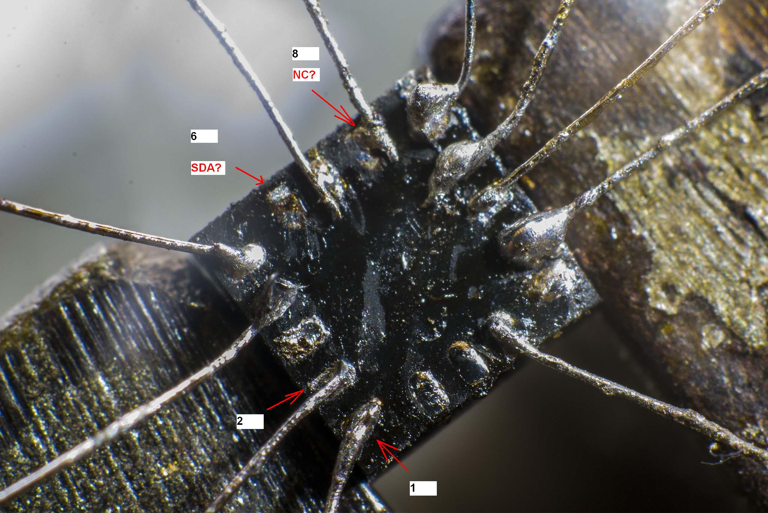

OP #3160372
Anhang ist jetzt da ;)
Also mit Timos code passiert auch nichts.Ich hab noch mal alle Drähte
überprüft, aber es ist so wie im Datenblatt angeschlossen.
Vertragen die vielleicht keine Hitze, das ich die zu heiß gelötet habe?

Kauf dir mal ein brauchbares digital oszi.
Mit viel Liebe kann man erkennen das da kein ACK nach SLA+W kommt.
Das deckt sich ja auch mit den Angaben vom TWSR.
Also (noch) mal Hardware überprüfen.

Also hier erst mal der Aufbau an sich. Die ersten beiden ersten Bilder
sind die Sensoren, einmal mit board und einmal abgetötet und per Hand
verdrahtet.
Dann der mit bord an der Testplatine. Rechts die Spannungsversorgung und
ein BT-Modul um die Daten am PC zu lesen. Links der µC und in der Mitte
der a-Sensor. Die beiden nicht angeschlossenen Kabel sind die Interrupt
Signale. Beim verlöten bin ich dvon ausgegangen, das unter dem Punkt auf
dem Gehäuse der Pin1 ist.
Gelötet ab ich die Boards mit einem Dampffrasenlotofen und ich glaube
der war bei 350°C Abschalttemperatur, muss aber nicht stimmen, da werde
ich nächste Woche versuch noch mal genaueres in Erfahrung zu bringen.
Das per Hand verkabelte hab ich mit einem Heißluft Lötkolben angelötet
und dann mit einem Normalen Lötkolben gelötet, wie hoch da die
Temperaturen genau waren lässt sich schwer sagen, aber die waren auch so
auf ca. 350°C eingestellt.

Hallo Dsching!
Wenn ich mir das Bild so ansehe, dann bist Du wohl durcheinander
gekommen.
Falls unten links wirklich die 1 ist, dann:
Pin6 - SDA
Pin8 - NC
(Timmo ist ja der gleichen Meinung, dafür habe ich Dein Foto
verunstaltet ;-)
Wenn Du den Lötkolben sowie anwirfst, dann klebe doch noch einige C's
mit dran. Bitte - dann geht's den kleinen bestimmt wieder besser. :-)
(Siehe anhängliches Datenblatt S.4)
Deine Lötmethode... ähm... 350°C Uiii
Bitte nicht machen!!
Gruss - xileH

OP #3160860
Ahh Scheibenkleister, mit dem räumlichen Denken hapert es wohl noch bei
mir.
Also der verdrahtete funktioniert jetzt ^^
Das heißt, dass bei den Anderen irgendwas mit der Verlötung nicht
stimmt.
Dann schaue ich mal ob ich erstmal aus dem Einen eine Beschleunigung
raus bekomme.
