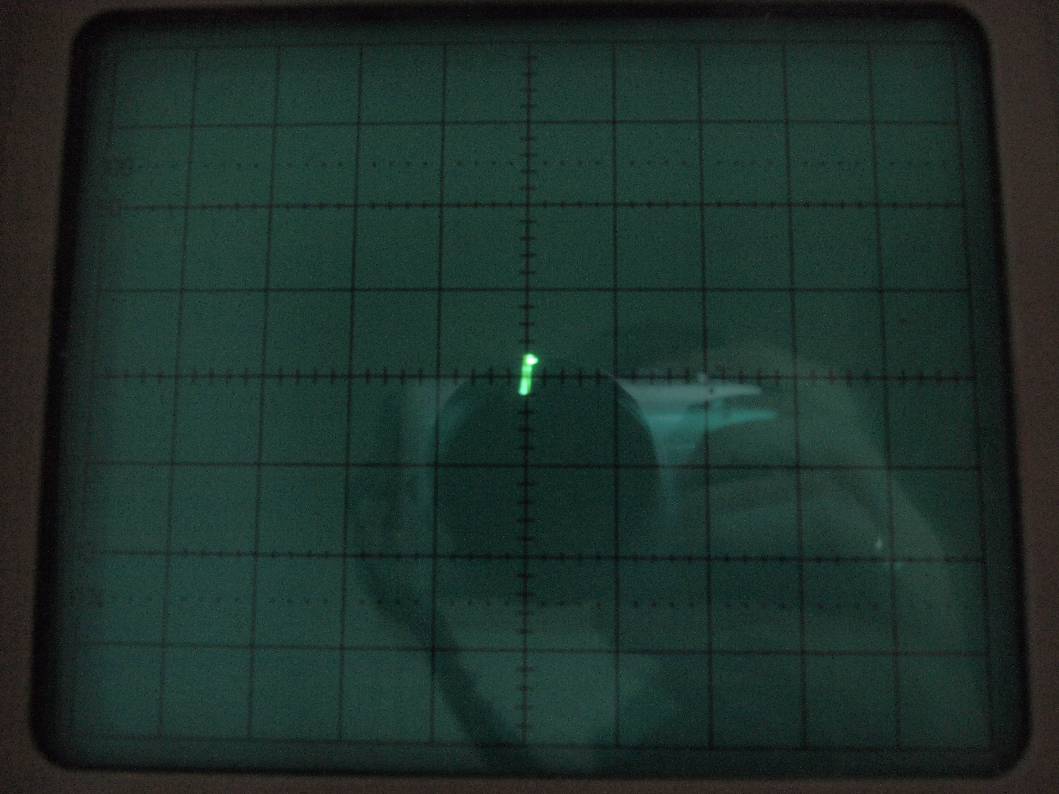

Hallo, ich habe ein Rechtecksignal das ich mit nem NE555 erzeuge. Diese kann ich über Kopfhörer hören. Wenn ich dieses Signal auf meinem neuen gebrauchten Hameg HM 203-6 Oszilloskop ansehen möchte sehe ich fast nur einen Punkt. Besser gesagt, zwei sehr kurze übereinanderliegende Linien. Der X-Y-Modus ist nicht an. Leider kenne ich mich nicht sehr mit Oszilloskopen aus. Könnte es auch ein Defekt sein? Ich habe eigentlich sämtlich Einstellungen durchprobiert. Für Tipps wäre ich sehr dankbar. Gruß Steffen

Steffen S. schrieb: > Der X-Y-Modus ist nicht an. und Steffen S. schrieb: > zwei sehr kurze übereinanderliegende Linien. passt nicht zusammen. Horizontal-Trakt des Scopes defekt. Kann verschiedene Ursachen haben. Ist ein Stignal ohne eingespeistes Signal vorhanden?

Ich sehe eine bewegte Gerade die sich langsam und periodisch in der Steigung ändert. Aber das ganze ist nur 5 mm breit und ca. 3 mm hoch. Die Ablenkung scheint also teilweise zu funktionieren. Ich habe das Gerät übrigens bei Ebay gekauft. :/ Ein Signal ohne eingespeistes Signal? Versteh ich nicht.

Die Fotos kann ich erst morgen machen. Im X-Y-Modus habe ich wenn ich bei beiden Kanälen das gleiche Signal anlege eine 45 Grad Gerade. Doch diese ist nur ca. 5 mm lang.

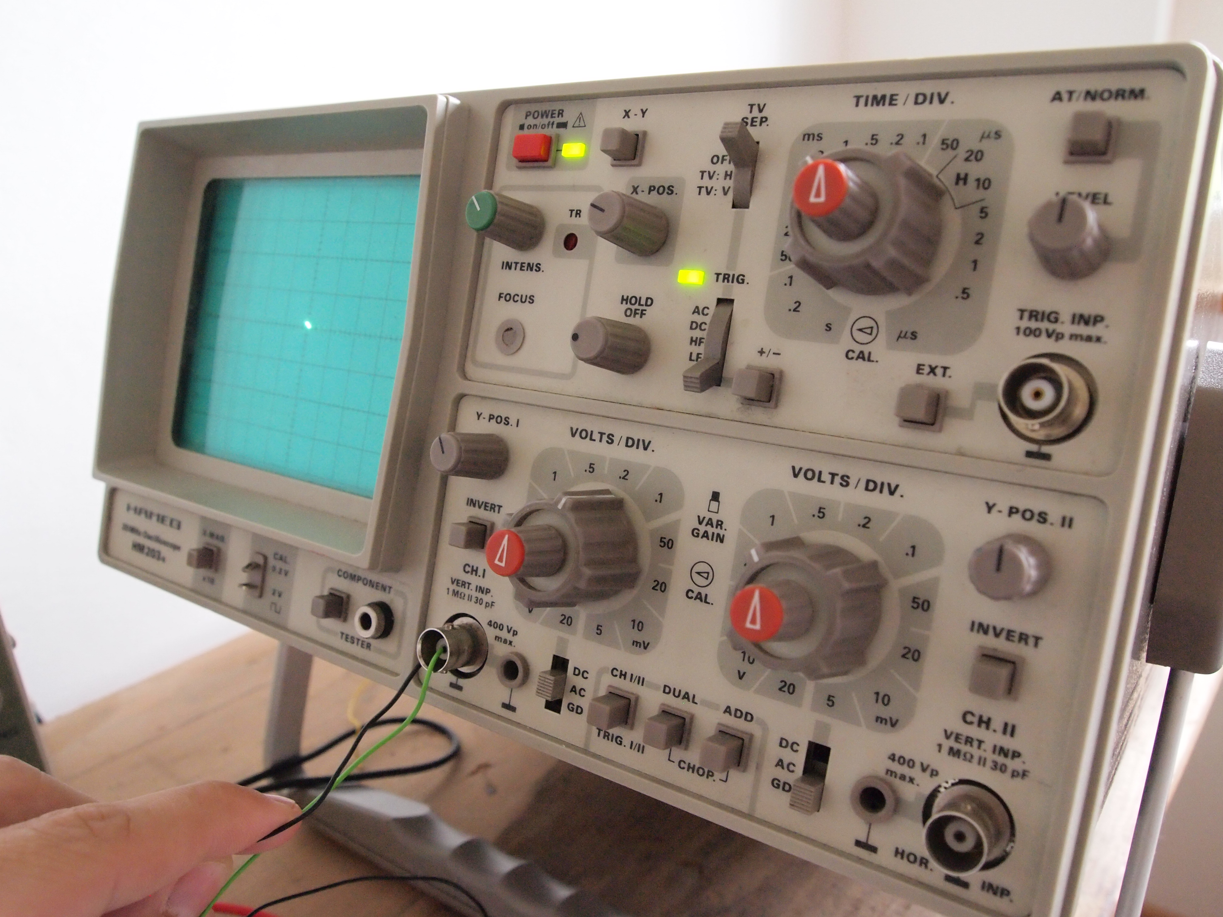

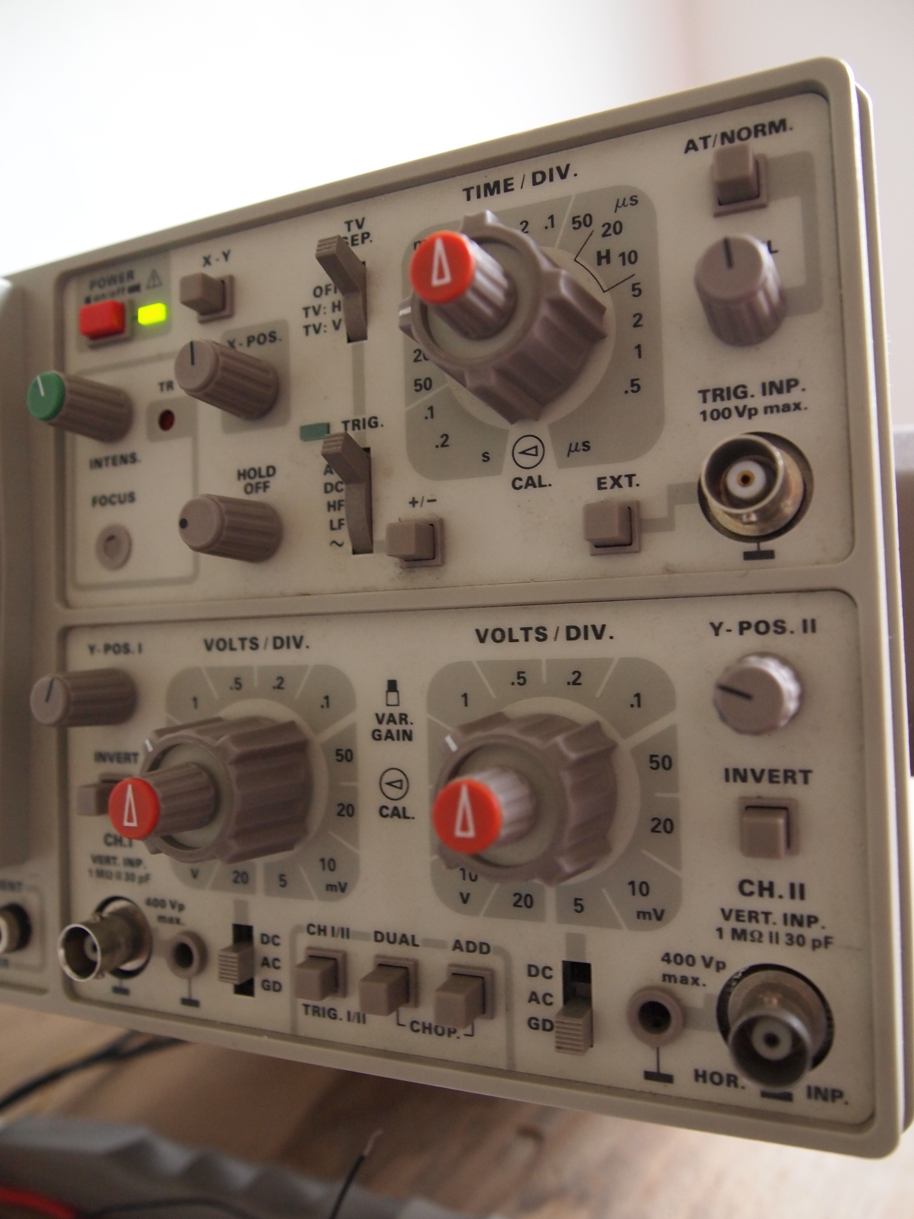

Hier mal Bilder von den Einstellungen. Keiner der Knöpfe ist gedrückt. Der Verkäufer hat das Gerät bei einem Freund testen lassen. DIeser meinte, dass das Gerät funktioniere. Übrigens habe ich noch keine BNC-Kabel hier und halte die Drähte mit der Hand an den EIngang ran. Das dürfte aber egal sein.

Wahrscheinlich hast du den X-Y Betrieb an. Drück mal auf den Knopf X-Y oder wo auch immer diese Betriebsart ein/aus-geschaltet wird.
Ich nutze EIngang 1. Ich mach gleich noch ein neues Bild.
Der X-Y-Betrieb ist ganz sicher aus.
Steffen S. schrieb: > Der Verkäufer hat das Gerät bei einem Freund testen lassen. DIeser > meinte, dass das Gerät funktioniere. Aha. Dann soll er Dir mal zeigen, wie man dort einen Strich hinbekommt. Der Punkt sollte sich bewegen. Bei dieser Einstellung zwar langsam, aber immerhin ca. 2x/Sekunde über den gesamten Bildschirm laufen. Steffen S. schrieb: > Übrigens habe ich noch keine BNC-Kabel hier und halte die Drähte mit der > Hand an den EIngang ran. Bewegt sich der Punkt dann wenigstens nach oben und unten? (Deine Aussagen lassen sowas vermuten.) Helmut S. schrieb: > Wahrscheinlich hast du den X-Y Betrieb an. Nein, ist schon ausgeschlossen. Zumindest vom Schalter her. Bewegt sich der Punkt nach links-rechts, wenn Du an X-Pos drehst? Steffen S. schrieb: > Also ich habe 14 Tage Umtauschrecht. Ich glaube, davon würde ich gebrauch machen ... Gruß Jobst

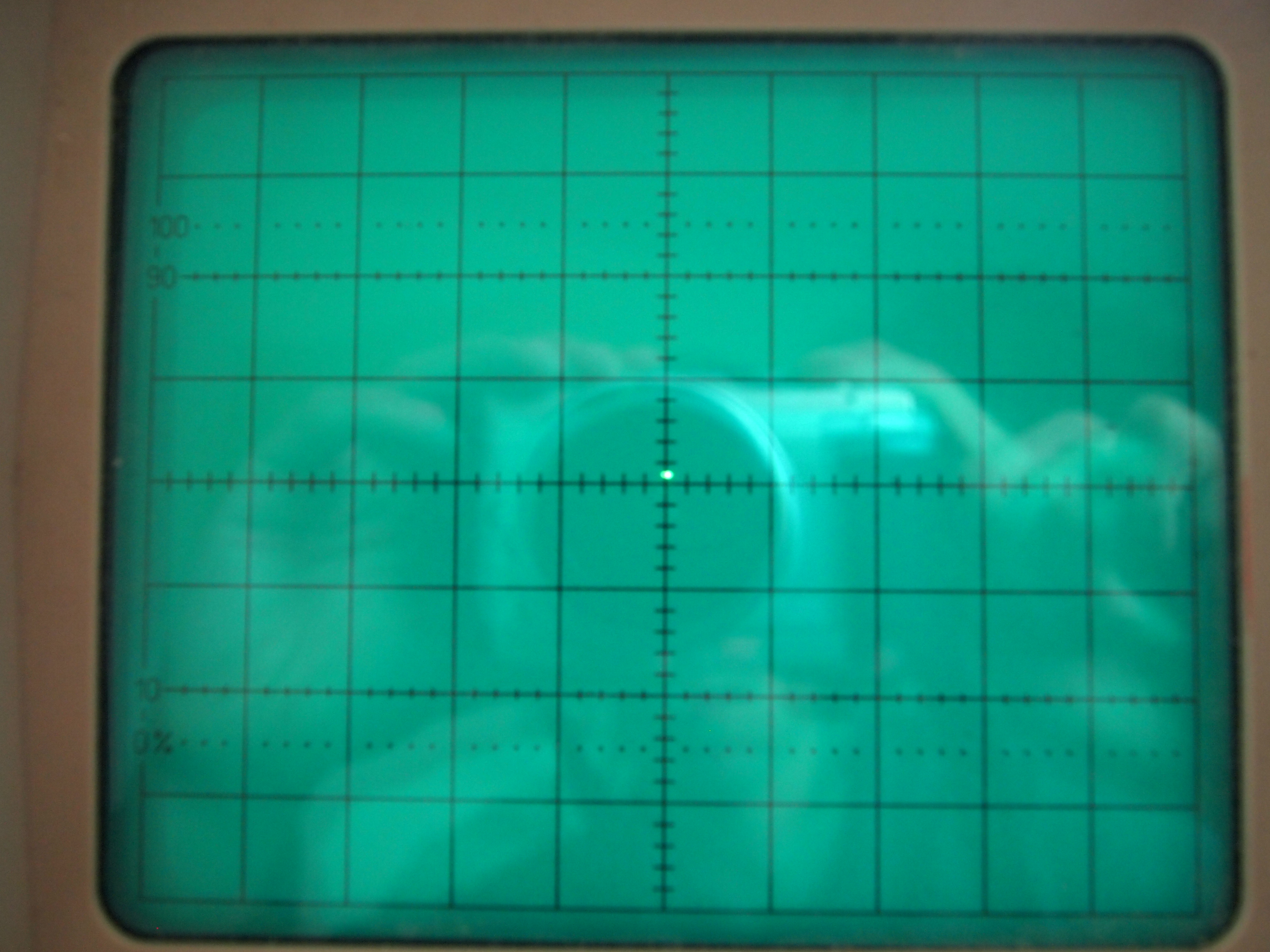

Man sieht jetzt eine leichte Spreizung in der x-Achse. Aber mehr bekomme ich nicht raus. Die Einstellungen dazu habe ich auch fotografiert.
Nächstes Mal gibts kleinere Bilder. Entschuldigung. Bei den Ebay-Bildern war auch nur ein Punkt zu sehen. :) Alle Signale werden immer nur in einem ca. 8 x 8 mm großen Bereich angezeigt. Aber vermutlich auch nicht nur verkleinert. Bei einem großen Zeit / div wandert der Punkt entlang der x-Achse. Mit x-pos und y-pos kann ich die Position außerdem minimal verstellen. Vielen Dank allen für die Hilfe!

Dreh bitte erstmal alle Roten Knöpfe in die CAL Position! Ich weis im Moment nicht wie stark die die Darstellung beeinflussen aber so hast du keinen definierten Zustand! Gibt aber wohl immer wieder Spaßvögel die dem Nächsten benutzter das Leben schwer machen möchten und gerade an den Drehknöpfen rumdrehen. Gruß Kai
Nein, nein, der Fall ist eindeutig. Da ist der X-Verstärker ohne Funktion. Die Frontplatte ist schön sauber (sauberer als die von meinem) aber sobald der X-Y Schalter gelöst ist, muss das Ding eine Linie zeigen. Selbst die 'CAL' Position der Schalter ist dabei unerheblich. Also zurück ins Körbchen.
#3160942
Matthias Sch. schrieb: > sobald der X-Y Schalter gelöst ist, muss das Ding eine Linie > zeigen. So seh ich das auch.. egal, was da "verkalibriert" ist, so eine Linie bekommt man nur, wenn entweder x-y aktiviert ist, oder das Teil defekt ist.

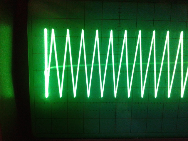

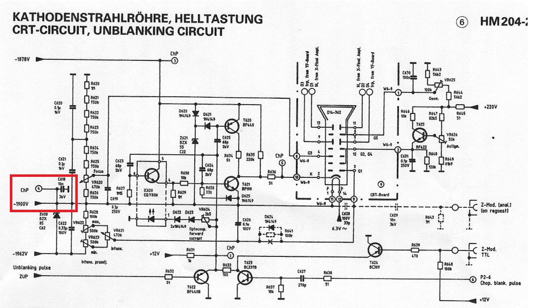

Hallo zusammen, ich habe ein ähnliches Problem mit der Ablenkung an meinem HM204-2. Ich habe das Oszilloskop eingeschaltet und kein Strahl war zu sehen. Nach etwas Beschäftigung mit dem Service Handbuch habe ich durch Erhöhung der Hochspannung erreicht, dass der Punkt wieder zu sehen ist. Es scheint also etwas mit einer der Ablenkstufen zu tun zu haben. Wenn ich die Zeitablenkung einstelle, wird aus dem sonst stehenden Punkt ein wandernder, allerdings deutlich langsamer als normal und man sieht den Sprung vom Ende an den Anfang (vom Sägezahn verursacht). Ich tippe deswegen auf die X-Ablenkung. Übrigens wird ein Rechtecksignal aus einem Frequenzgenerator auch noch relativ sauber dargestellt. Die Plattenspannungen an der Röhre weichen übrigens auch deutlich voneinander ab. X-Platten 50V zu 150V (ca. Angaben) und y-Platten bei etwa 69V zu 90V. Das weißt ja eindeutig auf fehlerhafte Ablenkungen hin, allerdings weiß ich nicht genau, ob das jetzt ein Problem an der Spannungsversorgung/-aufbereitung ist oder irgendwo in den Stufen verursacht wird. Vielleicht hat ja jemand ein ähnliches Problem schon gehabt. Viele Grüße, Jonas
Jonas G. schrieb: > Nach etwas Beschäftigung mit dem Service Handbuch Klingt doch schon mal richtig. Überprüfe jetzt erstmal die Spannungsversorgung. Weitere Kandidaten sind die Hochlastwiderstände an den Endstufen und deren Lötstellen. Als nächstes sind die lustigen Platinenverbinder dran, die gerne mal Brüche kriegen und die Stufenschalter für Time/Div. Leider hat Hameg zumindest bei meinem HM203-6 da Kappen rübergemacht, damit man nicht gut rankommt - aber Putzen mit Isopropylalkohol hat noch keinem alten Drehschalter geschadet.
#3945717

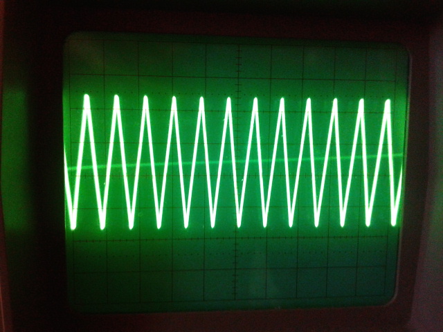

Hallo zusammen, mittlerweile habe ich das Oszilloskop wieder soweit, dass auch bei nicht-Vollanschlag des HV-Potis ein ausreichend starker Strahl kommt (Oszilloskop1). Das einzige, was ich hardwareseitig entdeckt hatte, war eine auf dem Z-Board gebrochene Leiterbahn, die Kondensator C618 mit dem Hochspannungseingang 1900V verbindet. In meinen Augen ist das aber nur ein Kondensator zur Auskopplung von Schwingungen? (10nF, bis 3kV spannungsfest). Darauf gekommen bin ich wegen des regelmäßigen, deutlich hör- und sehbaren Spannungsüberschlags beim Ein- und Ausschalten. Bleibt die Frage, ob das wirklich der/ein Grund war. Was allerdings noch nicht ganz in Ordnung ist, ist der sehr helle Punkt bzw. der in Oszilloskop2 zu erkennende Streifen in der linken Ecke (ich habe dafür die x-Position eingestellt). Es scheint noch ein Problem mit der x-Auslenkung zu geben, zumal die Plattenspannungen in mittlerer Stellung des x-Pos. Drehknopfes eine Potentialdifferenz von ~ 14 V zueinander aufweisen. Vielleicht fällt es euch auf, dass wesentlich dunkler ein zweites Signal (zweiter Eingang NICHT aktiviert) zu sehen ist. Sieht aus wie eine Sinusschwingung mit sehr langer Schwingungsdauer. Worauf deutet das denn hin? Ist vielleicht auch etwas mit der Sägezahnfrequenz nicht i.O.? Nun gilt es, eventuelle Fehlkalibrierungen wieder auszugleichen und dann scheint es erst einmal weiter zu funktionieren. Üb Grüße, Jonas
#3945724
Worauf deutet das denn hin? Ist vielleicht auch etwas mit der Sägezahnfrequenz nicht i.O.? Meiner Meinung ist das die Strahlrückführung, welche nicht optimal ausgetastet wird. Hatte das Problem einmal bei einem HP 1740a Oszi.
Die Rücklaufaustastung läuft hier mit über die Z-Modulation. Dafür sind die beiden Transistoren ganz unten im Bild zuständig (T622,623). Probier mal, ob du mit dem Regler für Optocoupler Current den Rücklauf komplett austasten kannst, dann wird auch der helle Punkt wieder normal werden.
