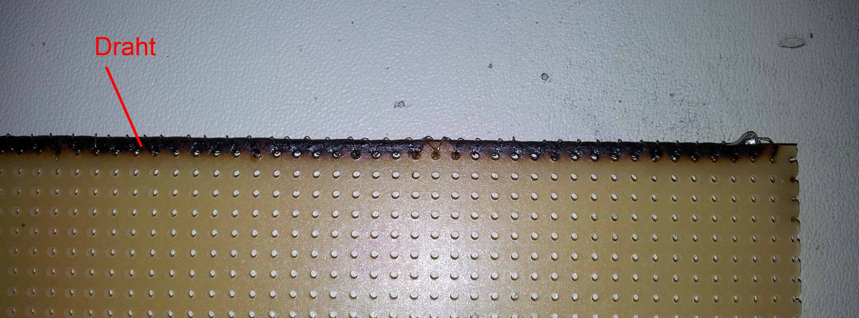

Hallo Leute Ich suche ein festes nicht leitendes Material das bis ~500 °C temperaturbeständig ist und Einfachbearbeitbar ist. Es geht darum einen Konstantan Draht darum darauf zu heizen. Leider ist mein erster und zweiter Versuch gehörig in die Hose gegangen. Das Bild zeigt das Ergebnis.

Simon Aeschbacher schrieb: > Leider ist mein erster und zweiter Versuch gehörig in die Hose gegangen. > Das Bild zeigt das Ergebnis. Mit Epoxydharzplatinen hätte das schon anders ausgesehen. Allerdings 500° könnenn die auch nicht ab. Gruss Harald
