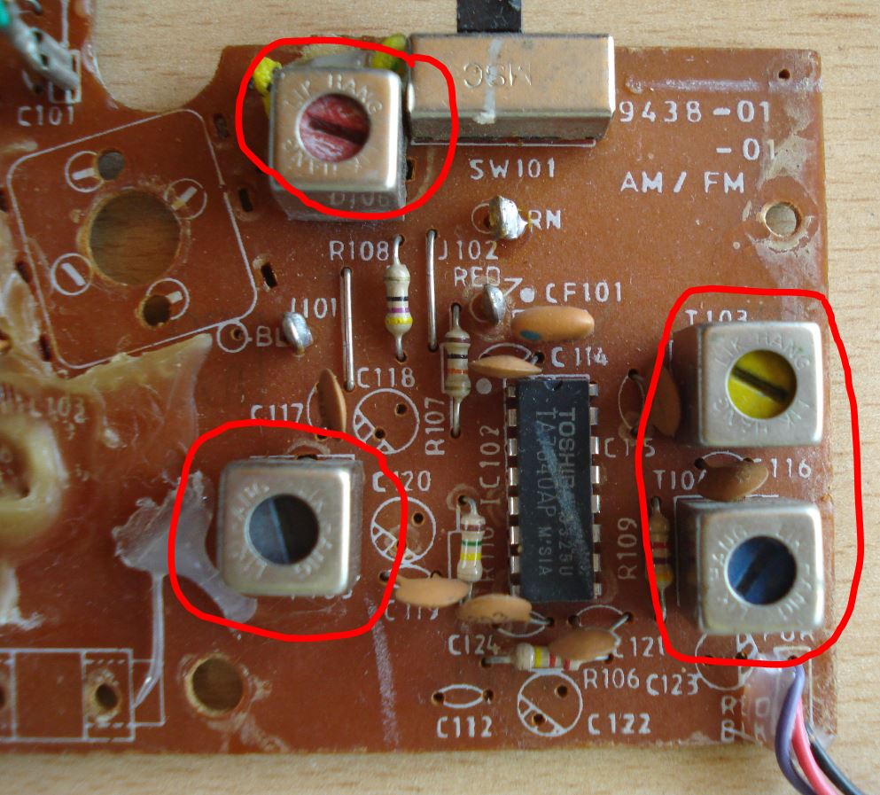

von M. G. (ixil96)

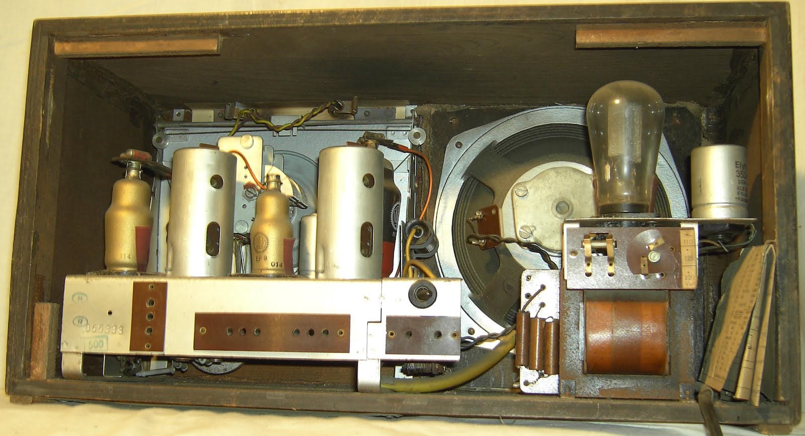

auf der Suche nach Kondensatoren ich habe ein altes Radio
ausgeschlachtet. Da sind mir die folgenden Bauteile (siehe Bild)
aufgefallen. Sind das veränderbare Induktivitäten oder was?
von fonsana (Gast)
ja, in der speziellen Form von abgleichbaren Filtern.
fonsana
von Oliver R. (roliver)
Spule mit beweglichem Ferritkern (über Gewinde)
von M. G. (ixil96)
Jetzt bin ich etwas verwirrt:
fonsana schreibt -> abgleichbare Filter
Oliver schreibt -> Spule mit beweglichem Ferritkern (über Gewinde)
Was stimmt jetzt?
von Harald W. (wilhelms)
> aufgefallen.
Der damals dafür übliche Ausdruck war Bandfilter.
Gruss
Harald

Massgebend für die Funktion ist die Farbe da oben drin, das ist fast ein
Standard:
blau - 10.7Mhz Quadraturspule für FM Demodulator
gelb - 455 kHz ZF Bandpass
orange - 10,7 MHz Bandpass ( ham wa hier nicht, da Keramikfilter)
rot - AM Oszillator
weiss - gibts auch, hab ich gerade nicht parat.

von Herbert (Gast)
> ausgeschlachtet.
Alt? Nicht wirklich! SW101 sieht nach einem Keramikfilter aus.
Viel Spass beim basteln.
von Winfried J. (Firma: Nisch-Aufzüge) (winne) Benutzerseite
eher nicht,  ...ist eín schiebeschalter (switch)
von Elo (Gast)
nix Keramikfilter , SW > switch = Schalter , schaust du oben drüber der
schwarze Hebel
Nicht SW101, eher CF102. :-)
Gruss
Harald

von dolf (Gast)
könnte man ja ausmessen.
hab mir nen generator als zusatz für meinen frequenzzähler gebaut.
damit kann man unbekannte lc kreise ausmessen (wo schwingt denn das?)
muß mal schaun ob ich n filter mit weißem kern im schrank habe.
dann war ja auch noch n filter mit schwarzem kern zu sehen...
so hab eins gefunden.
weiß : am 455khz nur lc kreis ohne koppelwicklung (demodulatorkreis?)
schwarz : 10,7mhz mit oder ohne koppelwicklung
zumindest haben das messungen mit multimeter und generator an
vorhandenen filtern ergeben.
nen richtigen standard stellen die farben wohl nicht dar.
das ist bei den miniatur filterspulen aus der ehem. ddr anders gewesen.
vierstellige zahl und gut.
3705-->am demodulator

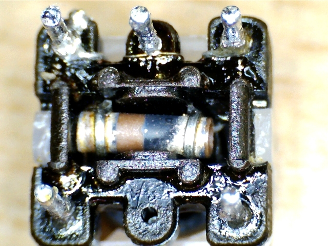

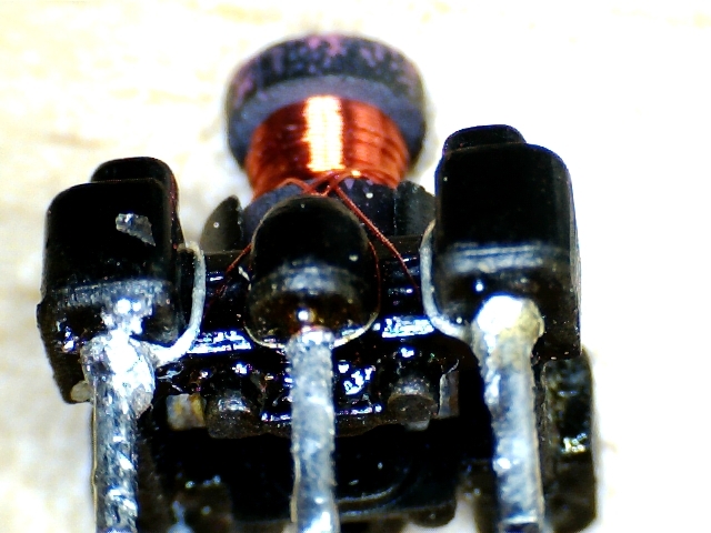

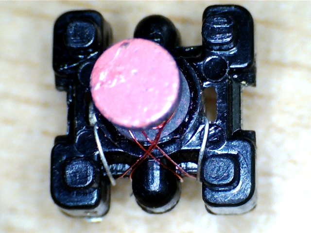

von M. G. (ixil96)
Ich habe jetzt mal so ein schwarzes Bandfilter zerlegt.
Drinn ist ne Spule und auf der Unterseite wohl ein Kondensator.
Der Kondensator hängt lt. meiner Messung an den äußeren 2 Pins
(gegenüberliegend der Pins für die Spule) und hat eine Kapazität von
10pF.
So wie ich das nun nachvollziehe ist die Spule am mittleren Pin
angezapft.
Die Übersetzung beträgt 4:1,7:2,3
Warum hier eine Anzapfung?
Weil die üblicherweise verwendeten Transistorstufen relativ niederohmig
waren und deswegen die Anzapfung benutzt haben. Der Schwingkreis
hingegen nutzt die äusseren Enden und ist im Resonanzfall eher
hochohmig. Durch die Anzapfung dämpft der Transistor also den
Schwingkreis weniger und erhöht seine Güte.

von Kevin (Gast)
@Wilhelm Ferkes
So etwas nenne ich alt.
Rate einmal was die Metallzylinder mit den Löchern sind.
von Paul (Gast)
Da freut sich das Herz des Nostalgiefunkers bzw Funkamateurs  (gut
trifft nicht auf alle zu). An der Seite steckt sogar noch ein Schaltplan
für dieses Röhrenradio.

von B e r n d F. (Gast)
Ich bin zwar nicht Wilhelm, aber ich denke, dass es
Filter/LC-Schwingkreise  sind.
Auha - den muss man aber gaaanz vorsichtig auseinanderfalten, sonst ists
plötzlich ein Schaltplan-Puzzle. Schönes Gerät - nur bei den
Ersatzröhren könnte es Beschaffungsprobleme geben :-)

von Kevin (Gast)
BINGO !!!
dolf schrieb:
> handgranaten...?
6 setzen
J. Ad. schrieb:
> Zwei Dosen Red Bull?
ebenfalls 6 setzen
Hat doch schon E-Röhren. ;-)

von Peter S. (peter1964)
Quatsch alles neumodischer Kram :-) ( Röhren u.s.w. )
Das ist alt und robust.
Kleine CW-Anlage mit kleiner Sendeantenne. :-) ( läperliche 2484 Meter )
tschüss
Peter

von juergen (Gast)
...und was hat das alles mit dem ZF-Abschirmbecher zu tun ???
Ihr moegt ja sachlich recht haben, die vielen Missstaende in
Merkels Republik anzuprangern, aber dafuer gibt es hier doch passendere
Foren, z.B. Ausbildung&Beruf oder Offtopic !
J.
Sehe ich auch so, daher habe ich das Ausufernde mal gelöscht.
