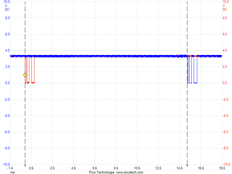

Hallo Forum
Ich habe ein Programm, welches einen Wert über USART einliest und diesen
gleich wieder versendet. Dabei ist die Zeit zwischen Einlesen und dem
Versenden ~15ms. Ich verwende einen 24Mhz Quarz.
Liegt es an der Hardware, dass diese Zeit so lange ist, da ich einen
kleinen Code habe?
Rore Wellenform= Empfangene Daten
Blaue Wellenform= Gesendete Daten
.EQU UBRR_REGISTER          =18
.DEF  TEMP=R17
SBI    DDRD,1
SBI    DDRD,2
SBI    PORTD,2
LDI    TEMP,  0B00000000
OUT    UCSRA,  TEMP
LDI    TEMP,  0B00011000
OUT    UCSRB,  TEMP
LDI    TEMP,  0B00000110
OUT    UCSRC,  TEMP
LDI    TEMP,  HIGH (UBRR_REGISTER)
OUT    UBRRH,  TEMP
LDI    TEMP,  LOW (UBRR_REGISTER)
OUT    UBRRL,  TEMP

Hi
Ich glaube nicht, das du dieses Programm benutzt.
MfG Spess
Spess53 schrieb:
> Hi
Ich auch nicht wirklich. Zumindest 'CLR UDR' dürfte bei allen
verbreiteten Assemblern für AVR zu einem Fehler führen.
Da weiß wohl wieder mal jemand nicht wirklich, was er da eigentlich tut.
