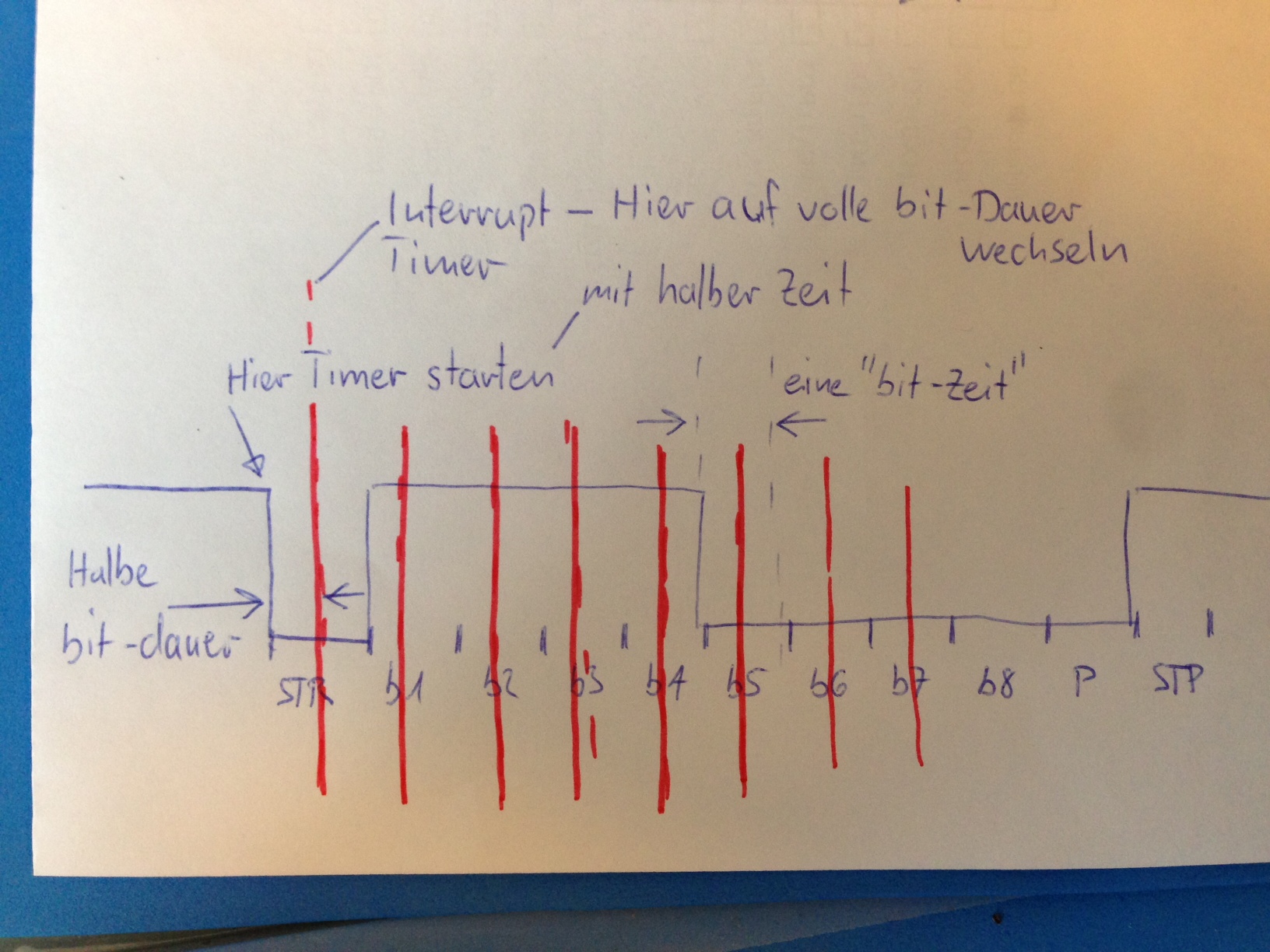

Meine Idee:
Es gibt einen Pin-Change interrupt für den RX Pin sowie einen Timer0.
Zuerst soll synchronisiert werden. Dazu setze ich den Timer0 auf
die halbe bit-breite. Nun prüfe ich 40mal hintereinander ob RX High ist.
Somit erhoffe ich mir, die Pause zwischen den Sendezeiten des Moduls zu
erwischen.
Wenn dies erfolgreich war, setzte ich ein Flag in der Variable ucStatus
und aktiviere den PinChange Interrupt.
Wenn nun eine negative flanke eintritt, weiss ich dass dies das Startbit
sein muss.
Nun möchte ich den Timer Starten, jedoch mit nur der halben bit-zeit,
damit ich, wenn ich später auf die volle-bitzeit wechsle immer in der
mitte des bits lande.
Zudem setze ich ein flag dass das startbit erkant wurde.
Nun bin ich das erste mal im timer interrupt, hier setze ich den
timerwert auf die volle bitzeit und verlasse den interrupt wieder.
Die nächsten male sammle ich die bits ein und beginne mit dem flag
wieder erneut.
Ich wäre auch bereit ein Struktogram zu machen, sollte dies zu
unübersichtlich sein.

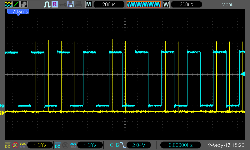

Das Problem:
mit folgendem Code teil funktioniert es nicht:
if((ucStatus & 0x02) == 0)  //0x02 ist nicht gesetzt, wir sind das erstemal nach der Startbiterkennung hier
      TCNT0 = 0;          //Timerzähler auf 0 setzen
      OCR0A   = TIMER_VALUE;   //Timing auf ein ganzes bit setzen
      ucStatus |= 0x02;
Meine gwünschte Verögerung nach dem Startbit muss ich merkwürdigerweise
im obigen Codeblock setzen mit: OCR0A = TIMER_VALUE * 2;
Dann muss ich auch folgenden Code einsetzen:
if(ucBitCount == 0)
Doch ich verstehe nicht, weshalb mein zuerst geposteter code so wie er
ist nicht läuft.
Wenn ich ihn entsprechend anpasse, klappt es mit maximal 2 zeichen
hintereinander. Dann verschluckt er sich.
Ich hoffe jemand kann mir ein paar tipps geben.
Danke
(Firma: matzetronics) #3158090
Ohne jetzt deinen ganzen Code durchzugehen, aber warum nimmst du da
nicht die 1 1/2-fache Bitlänge? Das Startbit brauchst du ja nicht und
kannst dann gleich anfangen, bits in den RX-Buffer zu schieben.

OP #3158096
Gut da hast du recht, dies ergibt sinn.
Das problem ist jedoch, dass aus irgendeinem mir unbekannten Grund,
der Timer diese Zeit nicht "übernimmt"
Damit meine ich, dass direkt nach diesem Code:
ISR(PCINT1_vect)
  if(RX_PIN == 0) //Negative Flanke
    if((ucStatus & 0x01))        //0x01 ist gesetzt, dies bedeutet wir haben vorhin eine längere high-phase erkannt.
      PCICR  &= ~(1<<PCIE1);      //Interrupt deaktivieren für den PinChange
      TIMSK0 |= (1<<OCIE0A);      //Timer Interrupt aktivieren
      TCNT0 = 0;             //Timer Counter auf 0
      OCR0A   = (TIMER_VALUE / 2)  ;   //Timing auf ein Halbes bit setzen
      ucStatus &= ~(1<<0x01);     //Startbit erkennung deaktivieren, bzw. wurde erkannt
der Timerinterrupt ausgelöst wird
Die gewünschte Verzögerung tritt somit nicht ein

Ich sende zweimal hintereinander 01010101 01010101 und erhalte 01101010
01010101 zurück
Die Fehler sind sporadisch. Manchmal kommen 3 Zeichen hintereinander
korrekt an, manchmal zweimal der selbe fehler und dann ein richtiges
(wenn 3 aufeinanderfolgend gesendet werden)
Anbei ein Bild vom Oszi für das obige Beispiel
die gelben Spikes ist die LED
Diese wird vor dem if(RX_PIN) aktiviert und nach dem schieben der
Variable ucTempByte wieder deaktiviert.
Man sieht somit, dass der uC zur richtigen Zeit prüft, jedoch liest er
einen falschen Pin-Zustand ein.
Hat jemand eine Idee?
