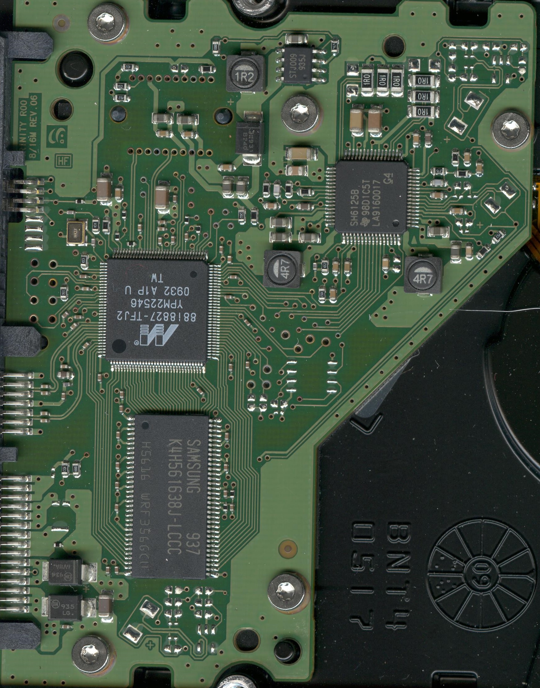

ich habe mit meiner Festplatte folgendes Problem:
Wenn ich diese an dem PC anschließe läuft absolut garnix mehr, also der
PC bleibt aus, es kommt kein Strom an.
Sobald ich die Platte wieder entferne ist alles wieder ok.
In diesem Forum habe ich gelesen, das ev. die Z-Diode dafür
verantwortlich sein kann.
Beitrag "Samsung SP2014N Chip durchgebrannt !"
Da ich im elektrobereich nicht so technisch visiert bin, wende ich mich
an euch. Also was einlöten wechseln etc sollte ich wohl noch hinkriegen.

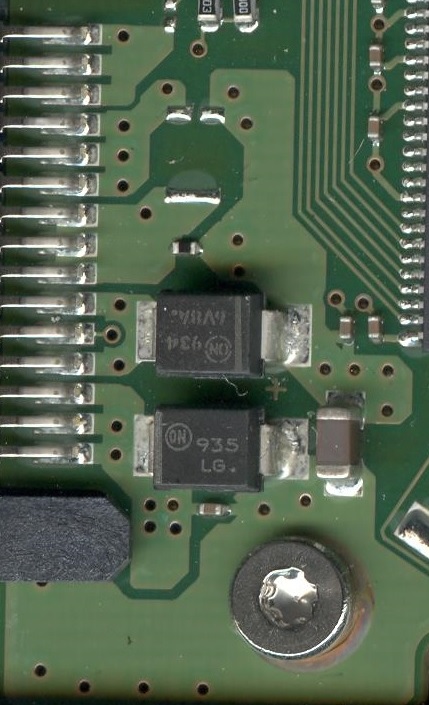

Meine Frage an euch wäre, kann ich die Z-Diode (oben) 934 6V8A einfach
auslöten und ohne diese die Platte betreiben? Oder Soll ich diese ev.
überbrücken? oder könnte mir einer ein link schicken was ich als ersatz
da ev. einlöten kann.
Müste die Platte nur solange anschließen bis ich die Daten gesichert
hab, danach kann se weg.
OP #3158246
So, weil ich es mal wieder nicht abwarten konnte habe ich zuerst die
obere Diode abgerissen, getestet. Selbes Problem...
Die untere Diode abgerissen --> Platte läuft XD
Jetzt würd ich da halt gerne die passenden ersatteile verlöten damit ich
die platte ev. noch länger nutzen kann ohne das ich Angst haben muss das
sie mir doch abfackelt.
Könntet ihr mir ev. n paar links zukommen lassen?

Hajo dann miss mal das Gehäuse ab und vergleich es mit diesen 3 SMD
Gehäusen:
SOD-123
SOD-323
SOD-523
eines von denen ist es -> Google. Dann kaufst dir eine Zenerdiode im
Gehäuse mit 6V8 Zenerspannung in diesem Gehäuse.

also, bei Conrad hab ich shcon mal ersatz für die obere Diode gefunden.
Wenn ich das hier mal posten darf ..
http://www.conrad.de/ce/de/product/160279/SMD-Zener-Diode-SEMIKRON-Semikron-Z1SMA68-Gehaeuseart-SMA-Ptot-1-W-Zenerspannung-68-V
Jetzt würd ich mir nat. auch gern die untere Diode bestellen, aber ich
hab keine ahnung was ich mir da bestellen soll, unter
SOD-123
SOD-323
SOD-523
hab ich nix gefunden. Für einen Produktlink auf Conrad wäre ich euch
sehr dankbar.
