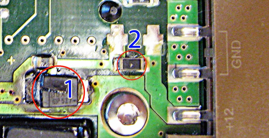

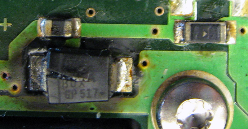

Hallo!
Habe hier ein kleines Problem, mit wichtigen Dokumenten und Bildern.
Da ist irgendein Chip durchgebrannt, sieht aus als würde der Chip
irgendwas mit dem Strom zu tun haben.
Weil aber nicht genau.
Es handelt sich um eine
SAMSUNG SpinPoint SP2014N 200GB - ( Herstellerdatum 06.2005 )
Kann da was auf dem Chip erkennen !
Auf dem Chip:
BOX
GP 517 ODER auch GR 517 . Bin mir da nicht ganz sicher.
Kann mir einer sagen was das für ein Chip ist ?
Wie er heist ? ( OpAmp oder Komparator ???? )
Habe noch 2 alte Samsung platten hier vielleicht kann ich eine andere
Nummer nehmen.
Hier findet ihr noch ein paar Bilder von der Platine.

von Daniel P. (ppowers)
Wie kommst Du denn dadrauf???
Für mich sieht das eher wie eine Eingangsschutzdiode aus. Was hast Du
mit der Platte gemacht? Verpolt angeschlossen? (Wäre allerdings eine
Kunst...)

von Roland P. (pram)
Der 0-Ohm Widerstand (direkt beim +12V Eingang) hat wohl als Sicherung
funktioniert und ist wohl auch noch in Mitleidenschaft gezogen worden.
Also Diode auslöten, Widerstand überbrücken und hoffen dass die Platte
dann wieder tut.
Ein gewisses Restrisiko ist aber dann immer noch vorhanden!
Roland

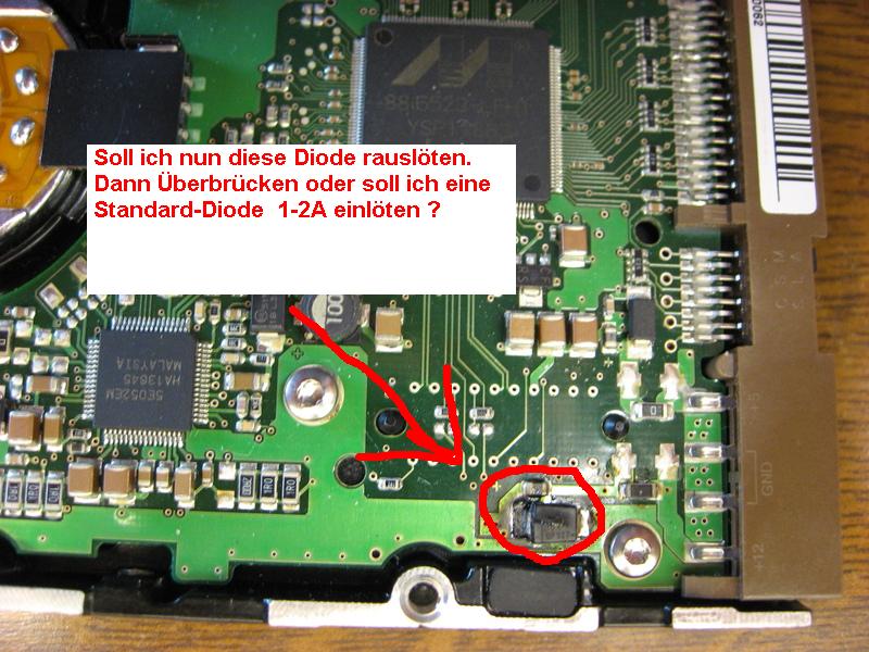

von Samsung SP2014N ! Chip durchgebrannt ! (Gast)
BILD IM ANHANG !!!
Soll ich nur die Nummer 1 überbrücken oder Nummer 1 & 2 ???
Sind das jetzt Standart Dioden oder nun 0-Ohm Widerstand oder Z-Diode
Was kann ich nun machen ? Damit es klappt.
von Patrick (Gast)
Diode (1) durch neue Standart-SMD-Diode ersetzen und die beiden
Widerstände (direkt neben der Diode und (2)) durch 0 Ohm Widerstände
ersetzen.
Dann hoffen dass die Festplatte läuft, sonst Diode überbrücken und wenn
dann auch nicht läuft, neue kaufen.
von Sven F. (sven0876)
hi lass den die diode weg ist ne überspannungsschutzdiode gegen masse
und brück den 0 ohm widerstand dann geht sie wieder!
lg sven
von Gabriel W. (gagosoft)
Ich denke, es handelt sich eher um eine Z-Diode zum Überspannungsschutz.
Also weder gegen eine 1-2A Diode tauschen, noch Überbrücken.
Hast Du Dir den Thread, den  Daniel P. empfohlen hat gelesen?
Der 0-Ohm Widerstand ist ein Kandidat zum Brücken.
Mein Vorschlag (ohne Gewähr)
Diode rauslöten, 0-Ohm Wid messen (wird wahrscheindlich abgebrannt sein)
Durchgang zwischen rechter Seite der Diode und GND (mittlere Pins des
Versorgungssteckers) messen - sollte einen Durchgang haben. Damit ist
sichergestellt, dass die Diode zwischen 12V und GND hängt - also eine
Z-Diode ist. 0-Ohm Widerstand brücken.

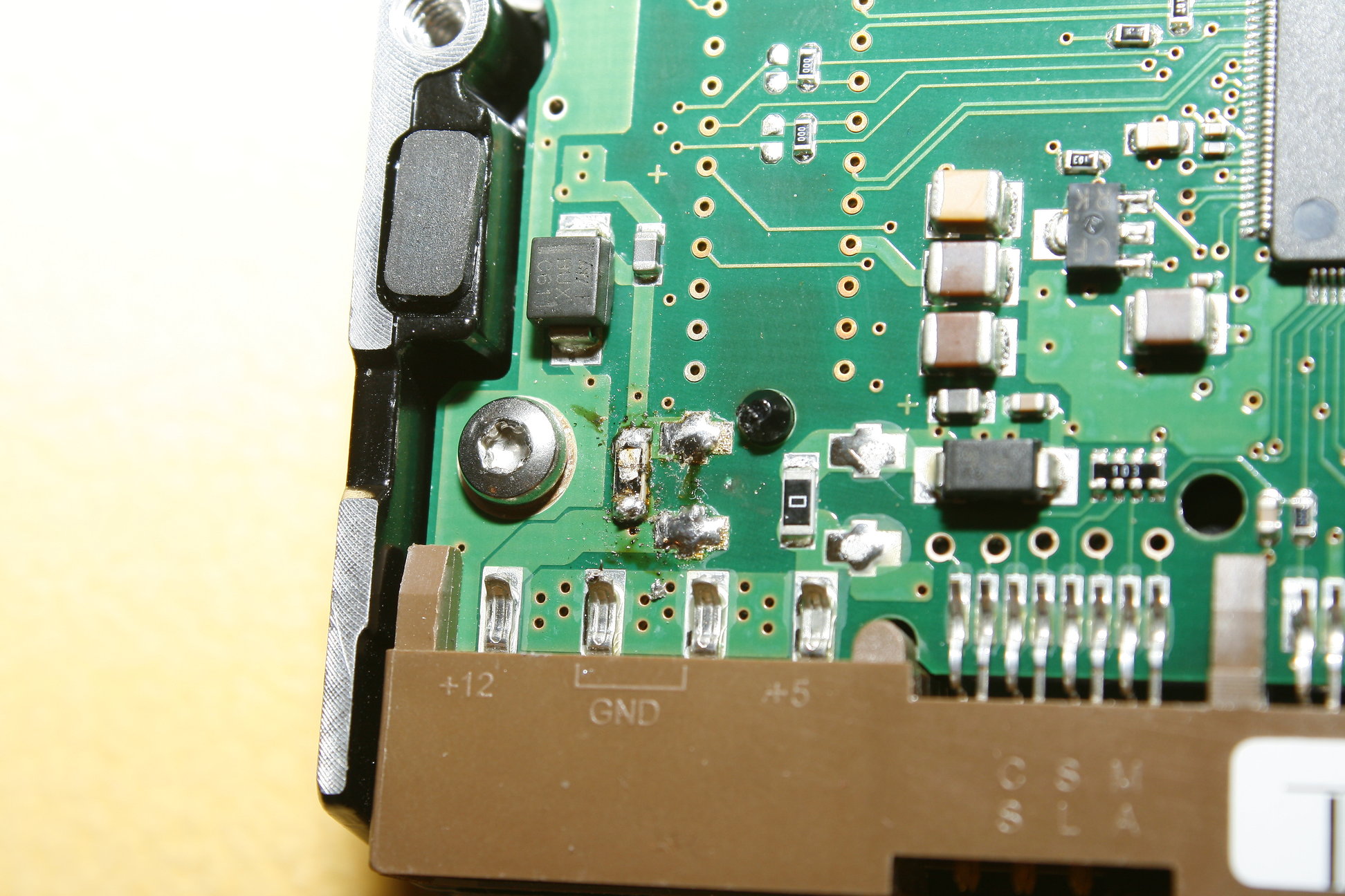

von Samsung SP2014N ! (Gast)
Hier noch mal die ganze Platine von der defekten Samsung SP2014N
http://img356.imageshack.us/img356/7047/img5577sl3.jpg
Habe da mal versucht so eine identische Samsung zu kaufen ?
Herstellerdatum war gleich und die ersten 11 Zahlen vom P/N nummer waren
auch gleich.
Wollte so versuchen so die Platine umzutauschen
Von der die ich bei Ebay gekauft habe und von meiner Defekten.
Jedoch geht sie nur kurz an und wieder aus.
Hier die Bilder von fast der identischen Platine.
http://img237.imageshack.us/img237/9802/spn2014nnewm4.jpg
http://img237.imageshack.us/img237/2761/spn2014nne1kk7.jpg
Vielleicht ist es ja die gleiche Diode  Z-Diode  Wiederstand.
Kann mir nun jemand sagen was es für Diode  Z-Diode  Wiederstand von
meine defekten Samsung SP2014N sind ???

von Magnus Müller (Gast)
Vergiss diesen dämlichen Tantal. Das Ding neben der defekten Diode ist
definitiv kein Tantal, sondern eher ein keramischer Kondensator und
bei dem würde es mich schon sehr wundern, wenn der hinüber wäre.
> Ja hatte die Festplatte als externe laufen.
Lass mich mal raten: Du hast versehentlich das falsche Netzteil (z.B.
von einem TFT-Monitor o.Ä.) angeschlossen.
Gruß,
Magnetus

von Thomas (Gast)
Was sind den hier für Spezialisten unterwegs.
Der 0 Ohm Widerstand ist Platzhalter für eine Sicherung. Die Diode eine
Schutzdiode die im Verpolungsfall die Sichrung auslöen kann (dann ist
die
Diode leitend) Der angebliche Tantal oder Kerko ist ein einfacher HF
Ferrit
Das alles kann man einfach aus der Leitungsführung ableiten.
1. Diode raus
2. 0 Rom brücken
3. Ferit brücken
Spannung vor dem Anstecken kontrollieren und testen
Thomas
von Geniesser (Gast)
>1. Diode raus
sagte ich bereits
>2. 0 Rom brücken
ich würde ihn auslöten, seinen Widerstand messen u. ihn gegebenenfalls
ersetzen
>3. Ferit brücken
wozu?
Hat doch nach Anschein nichts abbekommen. Die Diode hat ihren Schutz
erfüllt, der zu hohe Strom wurde von der Diode VOR dem Ferrit nach GND
abgeleitet.
hier ist so Bauteil wie das auf der anderen Samsung Platine
http://www.onsemi.com/pub/Collateral/NSB12A-D.PDF
man vergleiche LEM. <-> LEK.

von Sascha (Gast)
Hallo!
Habe folgendes Problem, seit mein Netzteil einen Abflug gemacht hat wird
meine Festplatte (genau diese aus dem Thema hier / Samsung SP2014n nicht
mehr im Bios erkannt. Die einzige Stelle auf der Platine die kaputt
aussieht (Braun verkohlt) ist wo eine 0 drauf steht wie bei dem Foto
oben.
Ich hab das dann überbrückt wie oben beschrieben und dann ist der PC gar
nicht mehr angegangen. Danach Brücke wieder rausgenommen und er geht
wieder an. Woran liegts? Wie bekomme ich die Platte wieder zum Laufen?
von Εrnst B. (ernst)
Du darfst nicht die Diode brücken, sondern die "Sicherung" / den 0 Ohm
Widerstand.
Vorher muss die (vermutlich durchlegierte) Diode aber raus.
von Thomas (Gast)
Ein wenig (nur ein wenig) Grundkenntnisse wären vielleicht auch ganz gut
bevor man an Festplatten rumlötet und diese dann in einen PC einbaut.
Z.B. einfauch mal den Widerstand zwischen + und - messen. Ist der 0 ist
was falsch.
von Sascha (Gast)
So hab mal ein Bild angehangen von der defekten Platine
Mess mal die Diode nach, der etwas größere schwarze Krümel, über der
Schraube und deinem Lötklecks.
Sollte in eine Richtung durchgängig sein, und mit vertauschten
Messgeräte-Pins sperren.
Die ist höchstwahrscheinlich kaputt.
Aber nicht die Schuldige, diese Diode hat sich schließlich heldenhaft
geopfert um den Rest der Platte zu schützen.
=> Helden-Begräbnis auf dem IC-Friedhof.

Sonst noch Tips oder Anleitungen wie ich meine Platte wieder zum laufen
bekomme? Bin Amateur in Lötdingen usw. und die Daten sind echt wichtig.
Vielen dank schon mal für eure Hilfe
[Edit: Bilddoublette entsorgt]
von Jens G. (jensig)
steht doch schon alles im Thread:
die (vermutlich) defekte Diode rauslöten (mal Durchgang in beide
Richtungen messen)
und den 0Ohm-Widerstand ersetzen (notfalls brücken, aber dann würde
sicherheitshalber eine Sicherung (wie oben schon genannt) davorschalten)
