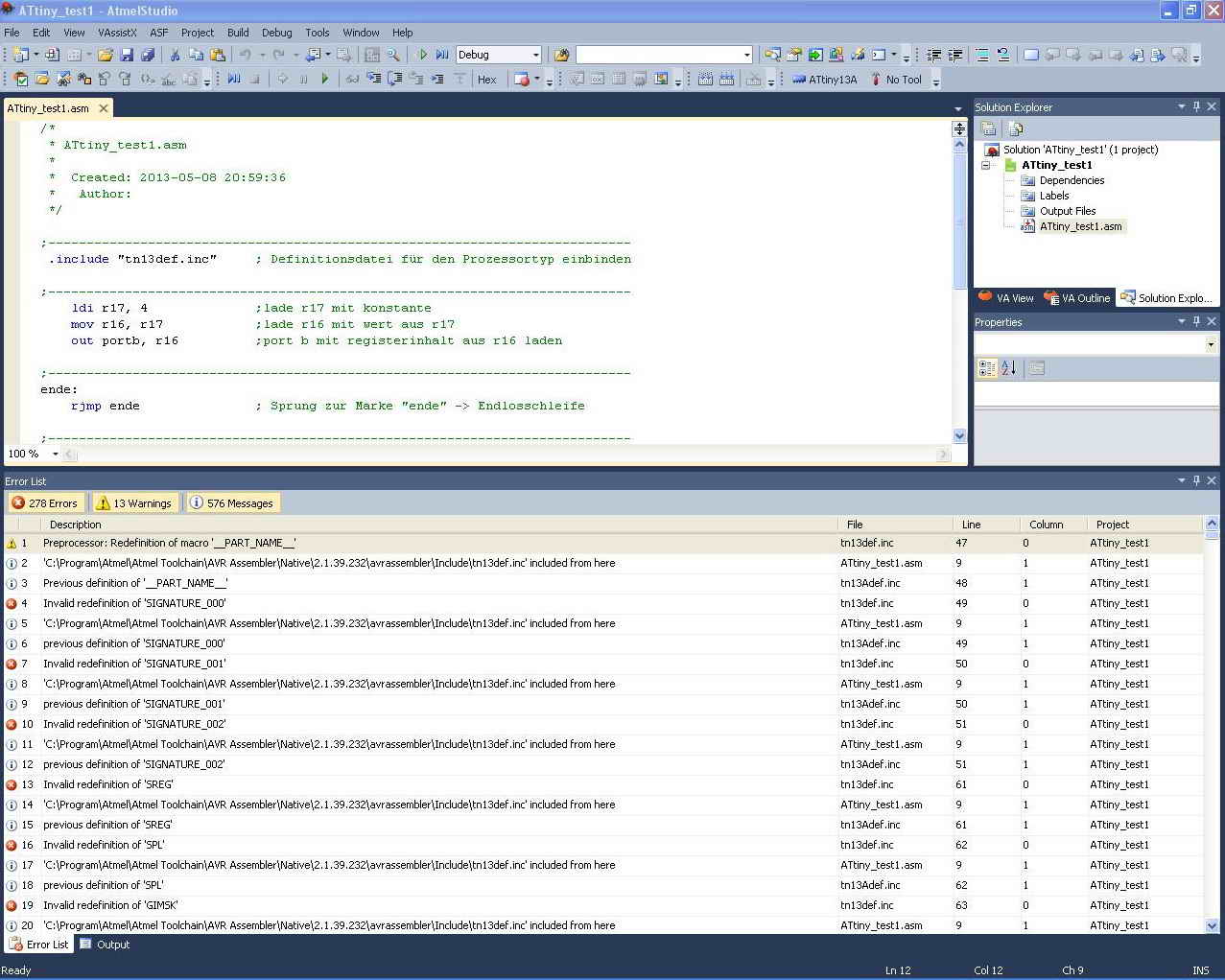

Nach der Installation des AtmelStudios Version 6.1.2562 hab ich versucht
ein kleines Beispielprogramm zu kompilieren was in einer Flut von
Fehlermeldungen endete.
Ein Programm mit 5 Zeilen Code generiert 278 Errors !?!?!!??! (siehe
Screenshot)
Da war ich doch platt! Was mache ich falsch?

#3158785
Vergiss die 278
Es ist immer der gleicher Fehler.
Aus irgendeinem Grund wird bei dir sowohl
tn13def.inc
also auch
tn13Adef.inc
inkludiert.
Dieses Rätsel gilt es zu lösen. Wenn es gelöst ist, verschwinden alle
278 Fehler auf einen Schlag.
Also: hast du irgendeine Idee, warum das System der Ansicht sein könnte,
du würdest für einen Tiny13A assemblieren und sich genötigt sieht, die
tn13Adef.inc zu inkludieren?
OP #3158822
Danke für die schnellen Antworten.
Ich bin ja völlig begeistert :)
Karl sein hinweis hat auf Anhieb funktioniert. Ich habe tatsächlich nur
tn13Adef.inc eingefügt. Laut Datenblatt unterscheiden sich die beiden
wohl nicht. Warum das nicht mit tn13def.inc funktioniert ist mir zwar
nicht klar aber man muss ja nicht alles wissen.
Hurra, Problem gelöst. Vielen dank nochmal.
Gruss Ingo
Gast #3158823
gerade beim 5er Studio ausprobiert aber es ist genauso:
- 278 Fehler wenn ich in den Projekteinstellungen Tiny13A wähle und das
Tiny13 include anziehe
- 0 Fehler wenn Projekt und include Device übereinstimmen.
In den Einstellungen wird aus dem Device das entsprechende include
generiert und per Compilerswitch übergeben.
#3159697
Ist doch ganz einfach.
Beide inc-Files werden includiert
in tn13def.inc gibt es eine Defintion für PORTB
in tn13adef.inc gibt es eine Definition für PORTB
in tn13def.inc gibt es eine Definition für DDRB
in tn13adef.inc gibt es eine Definition für DDRB
in tn13def.inc gibt es ....
und das ganze Spielchen wiederholt sich 278 mal. Alles und jedes ist
doppelt vorhanden. Einmal, weil es in tn13def.inc steht und das andere
mal, weil es in tnt13adef.inc steht.
Und genau das sagt dir auch der Assembler. Lies doch mal die
Fehlermeldungen aufmerksam. Steht alles da. Du darfst dich nur nicht von
der schieren Menge der Fehlermeldungen beeindrucken lassen. Die sind
alle vom gleichen Typus und sie deuten alle auf dasselbe Problem hin.
OP #3161527
> Beide inc-Files werden includiert.....
Das Problem hat sich ja Dank des Hinweises gelöst, mir ist trotzdem
nicht klar warum dann zwei Definitiondateien eingebunden oder vom
Assembler ausgewertet werden obwohl nur eine im Quelltext angegeben ist.
Kann man das irgendwo bei dem Atmelstudio einstellen?
Gruss
#3162995
Ingo H. schrieb:
Ja klar. Das komische Studio hat da einen Parameter unter dem Menüpunkt
Configuration Options, wo man den Prozessor auswählen muss, und ist
deswegen der Meinung, von sich aus das Include-File für diesen Typ
automatisch einzubinden.
Ich finde das sinnlos und doof, und es ist immer wieder für ein Ärgernis
gut.
Grüße.
OP #3168439
Danke für den Tip!
Ich habe das mal ausprobiert und die Includezeile weggelassen.
Funktioniert dann auch. Jetzt wird mir das auch klar. Der Controllertyp
wird ja ganz zu Anfang beim Erstellen des Projektes erfragt. In diesem
Punkt muss ich dir dann Zustimmen. Ist wirklich doof.
